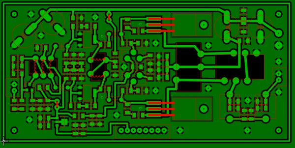

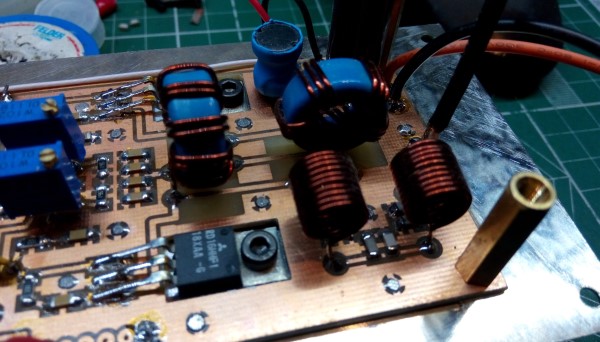

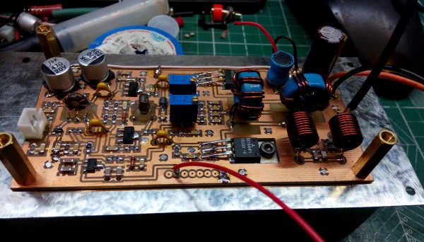

Сергей Эдуардович здраствуйте.
дайте дельный совет по настройке усилителя на RD16
делаю на само разведенной плате на диапазон 80-20м, токи покоя в норме,
выходная мощность при подводимой 200mv (в максимуме ачх) 12-14 ват ,
клиппирования нет, возбудов не замечено.ФНЧ из состава схемы настроен на срез после 16мгц.
Колечки трансформаторов выходного каскада (синий эпкос) у меня чуть больше указанных
на схеме, количество витков не менял .
Все трансформаторы подняты над фольгой общего провода на 5-6 мм.
но ачх очень не линейна . при компонентах указанных на схеме получается:
на частоте от 3мгц до 9мгц около 12 ватт ,на частотах от 9 мгц до 15мгц мощность падает
до 4-5 ватт . пробовал играться ёмкостью С6 та что в эмитере первого каскада.
при ёмкости
1000пик
3мгц примерно 4ватт
7мгц примерно 8ватт
14мгц примерно 10 ватт
2000пик
3мгц примерно 5ватт
7мгц примерно 12ватт
14мгц примерно 6 ватт
3000пик
3мгц примерно 7ватт
7мгц примерно 10ватт
14мгц примерно 4 ватт
чем можно ещё попробовать подправить линейность ?
при ёмкости
1000пик
3мгц примерно 4ватт
7мгц примерно 8ватт
2000пик
3мгц примерно 5ватт
3000пик
3мгц примерно 7ватт

снял фнч с платы.
сразу с TR4 подал на эквивалент нагрузки.результат тодже - сильный завал на частотах ваше 9 мгц.
проверил проницаемость колец получилось примерно 2000
перемотал TR4 скруткой (до этого намотка была без неё) изменений не произошло .
куда ещё можно копнуть ???
