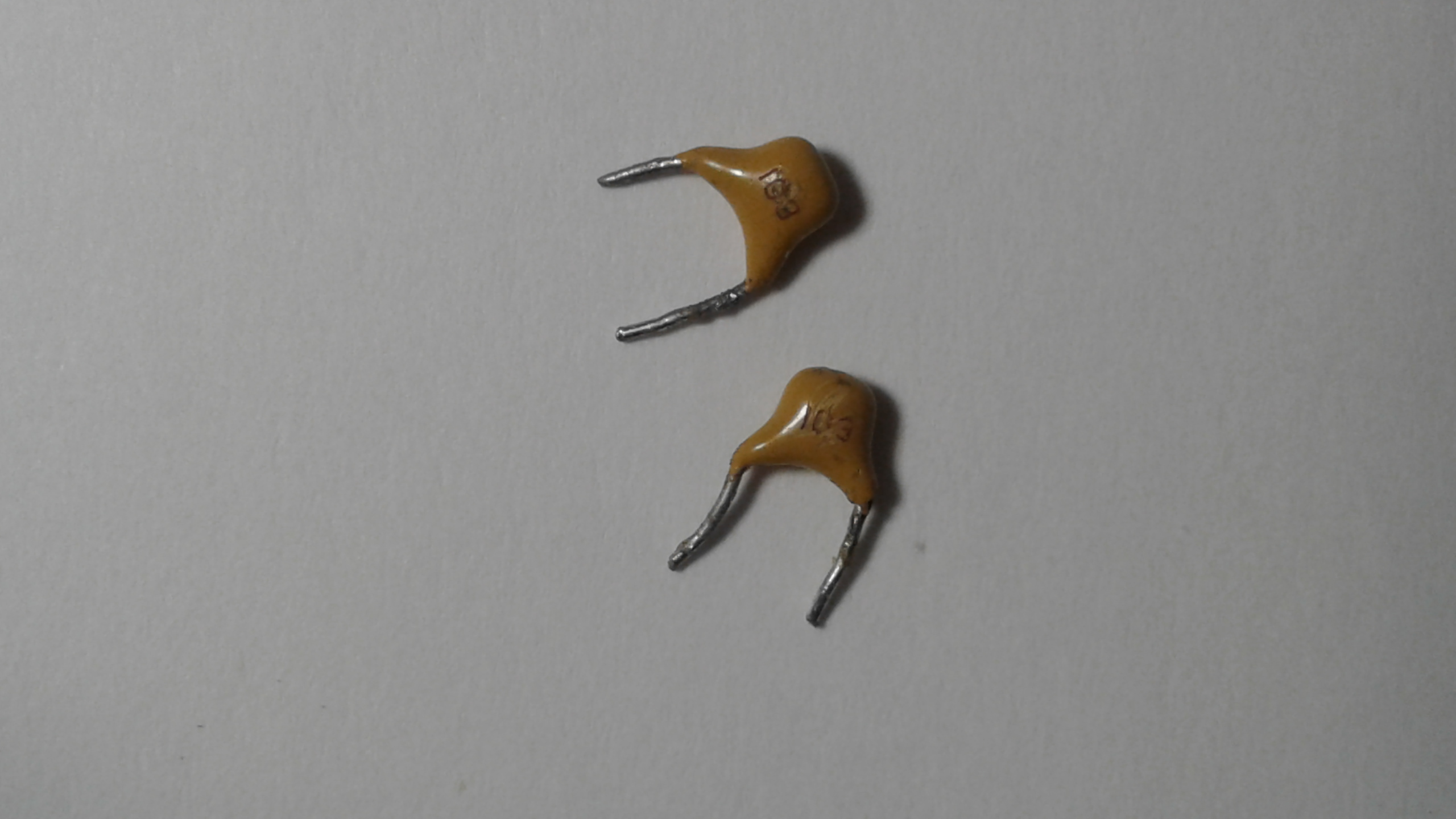

Если не затруднит, то пожалуйста сделайте снимки негодных конденсаторов, включенных в транзистор-тестере.Yurarus писал(а):Поставил более качественные конденсаторы. И чудес не случилось. Все работает.
Дабы при отборе деталей, можно было сразу понять, что в плату, а что в мусорное ведро.
Re: генератор - пробник
Если не затруднит, то пожалуйста сделайте снимки негодных конденсаторов,Ivan_Ivanov писал(а):Yurarus писал(а):Поставил более качественные конденсаторы. И чудес не случилось. Все работает.
Вот два конденсатора, на которых указан поминал 103, а в действительности их емкость на одном - на порядок меньше, на другом - на порядок больше
