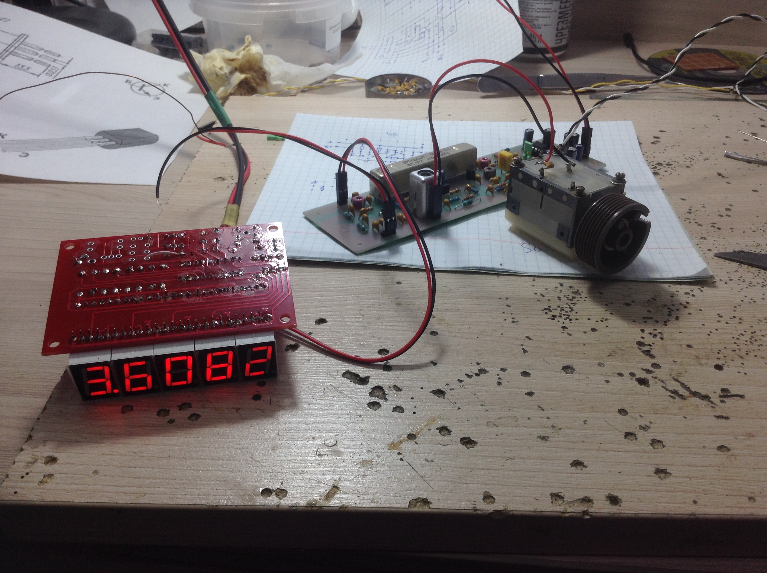

Всем доброго вечера. Собрал и я сей приемник. Работает просто огонь. Подскажите, я правильно делаю что вычитаю частоту опорника 496.6кгц а не просто 500кгц.
Правильно делаете :)
Для правильной индикации частоты приема однополосного или телеграфного сигнала должна учитываться частота именно опорного гетеродина.

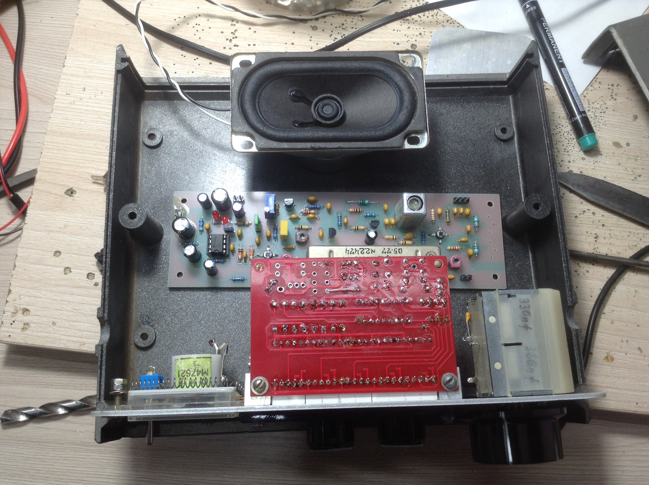

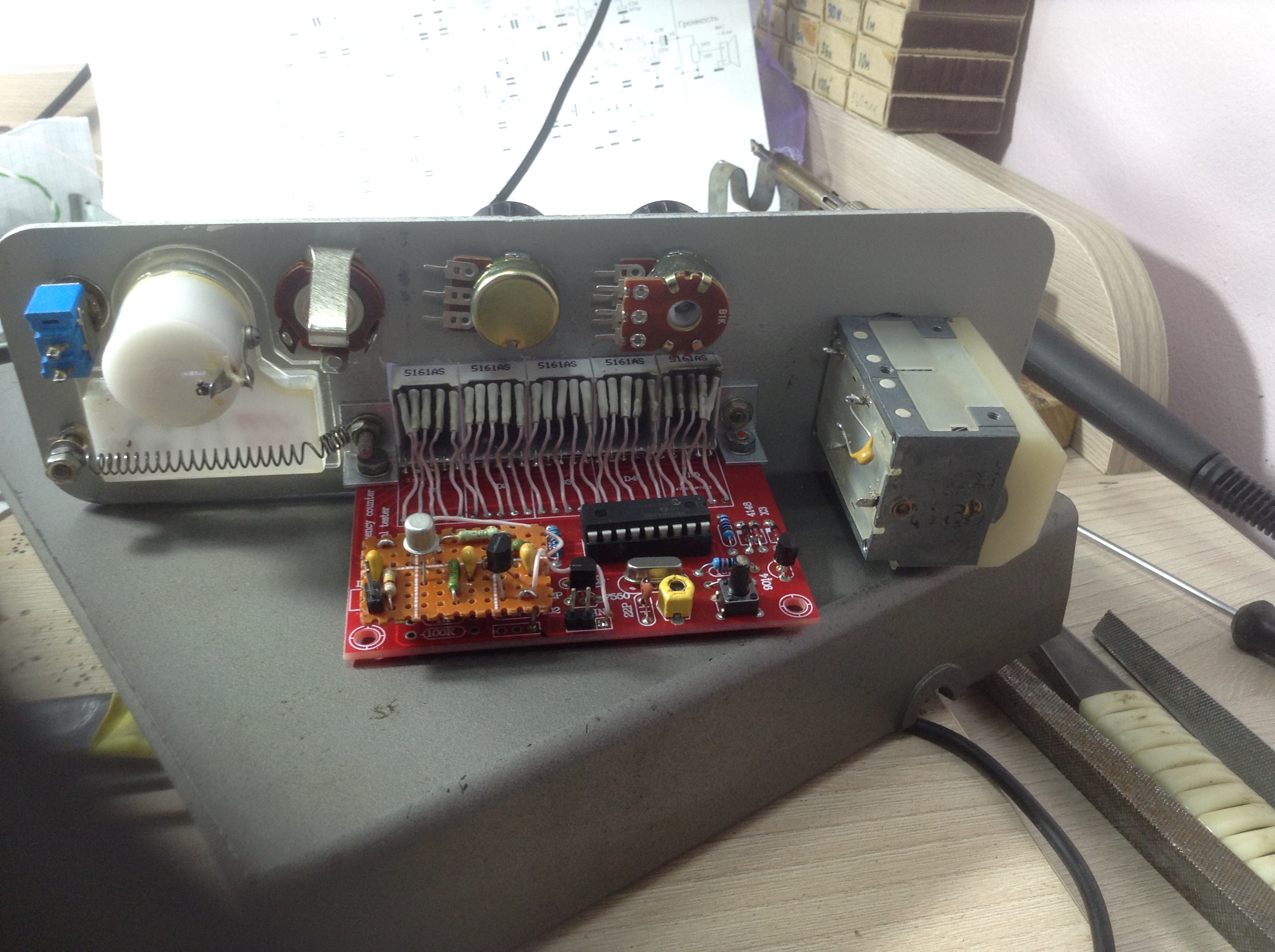

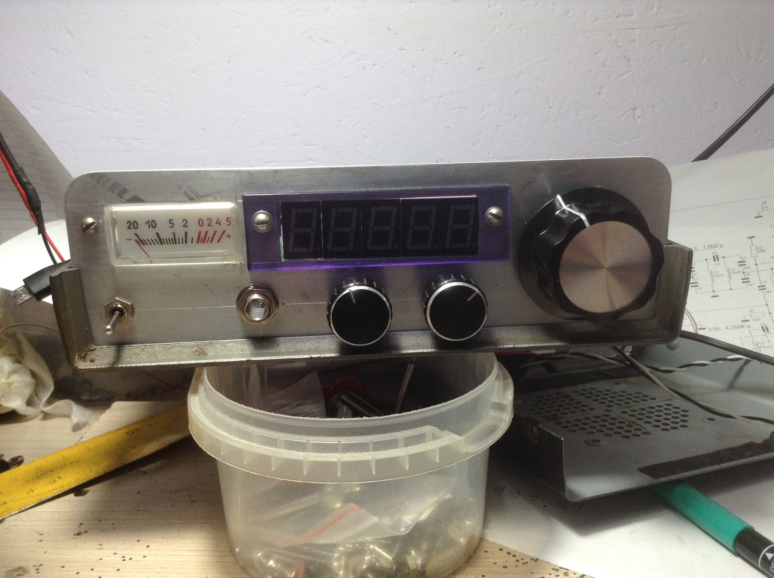

Потихоньку допиливаю. Очень понравилось как принимает. Сергей Эдуардович, спасибо за хорошую разработку приемника. В качестве цифровой шкалы частотомер с али. Редкая конструкция обретает свой корпус, но тут вариантов не было.
И Вам спасибо за фото. Приятно наблюдать за воплощением в жизнь очередной конструкции.
