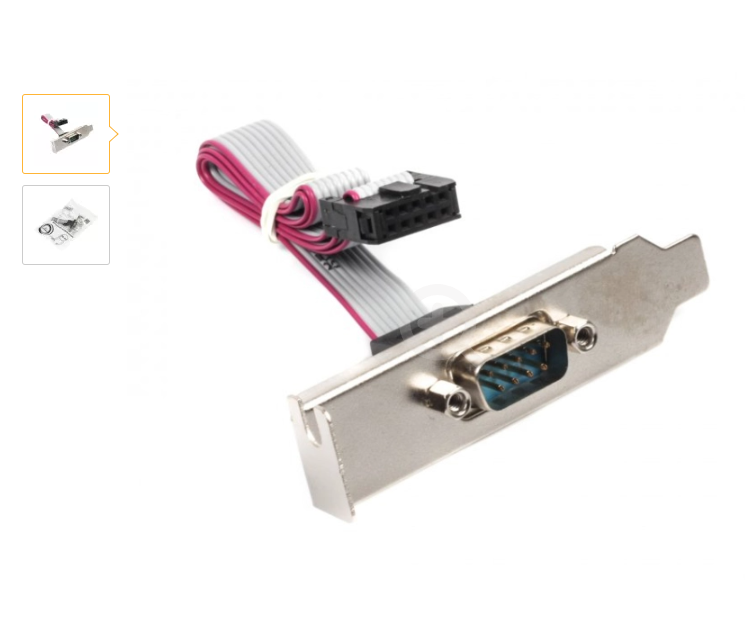

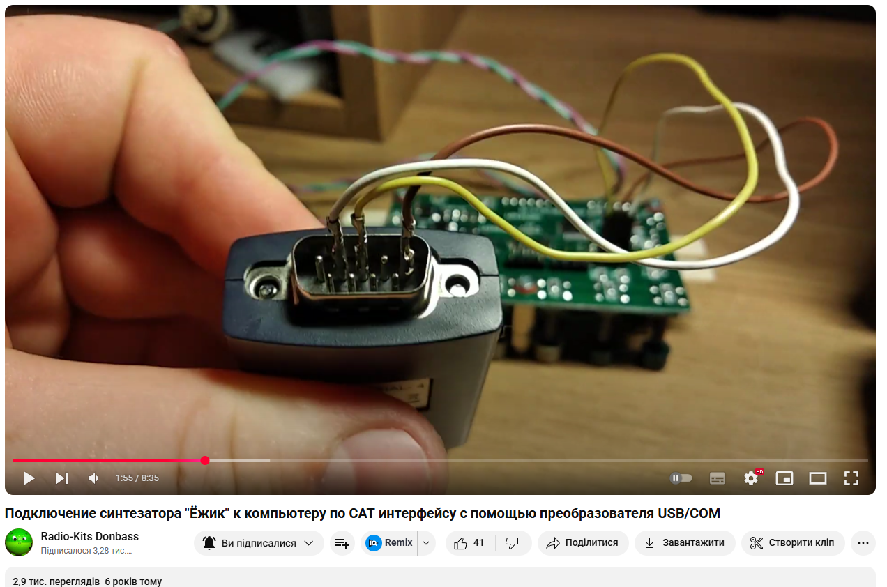

Коллеги, подскажите на корпус трансивера для подключения к ПК по CAT интерфейсу на трансивер какой из DB9 мама или папа нужно поставить. На видео https://www.youtube.com/watch?v=Wf_ALLfpNgY от Radio-Kits Donbass
на кабеле стоит ответка папа знавчит на корпус нужна мама а на сайтах встречаю что на корпусе компа стоит папа. Я сегодня отверстие для него пропилил скажу вам непростая задача если стараться сделать красиво.
Скриншоті прилагаю.
Скриншоті прилагаю.

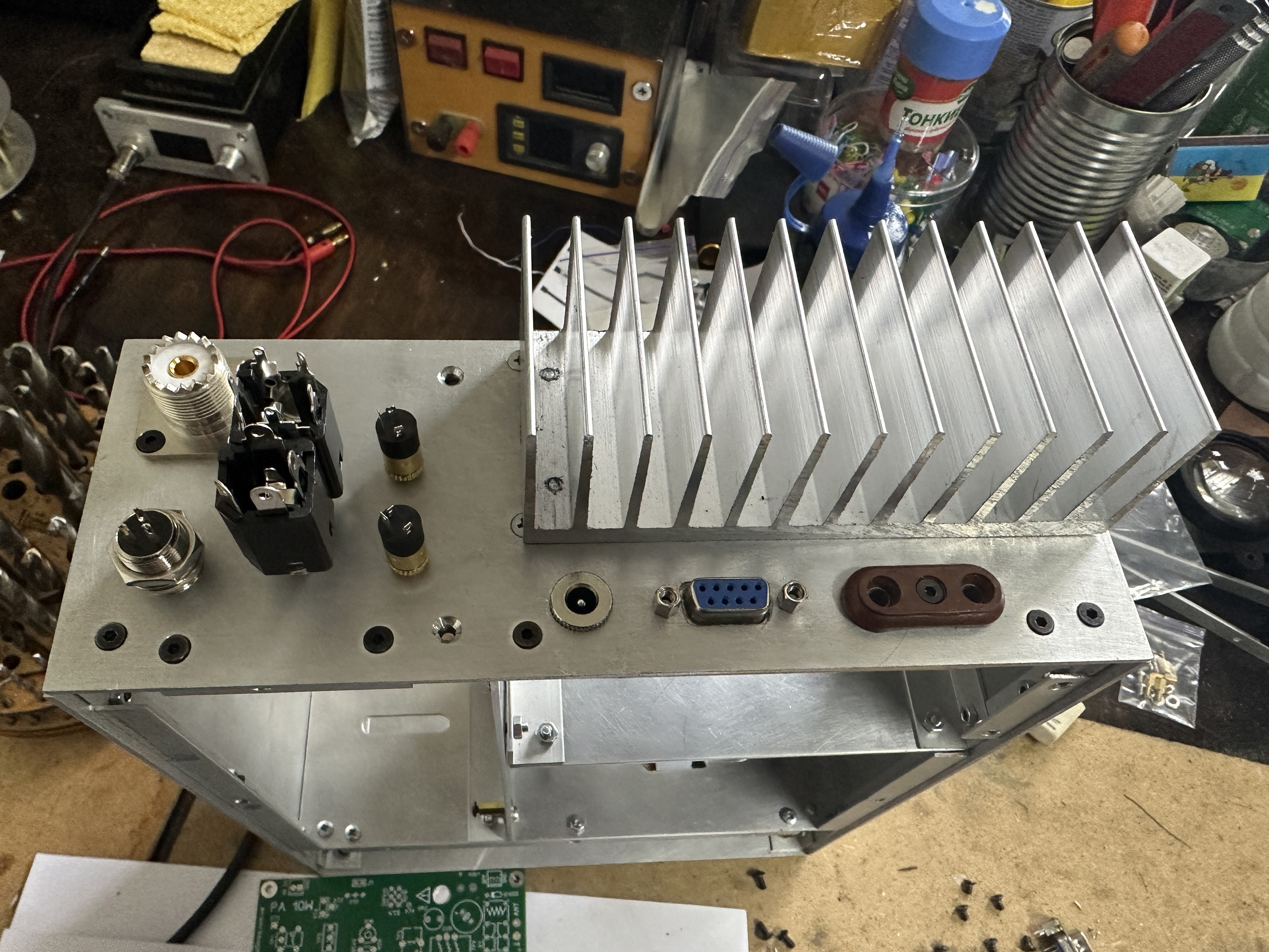

Тут мои сегодняшние старания по наполнению задней панели корпуса
