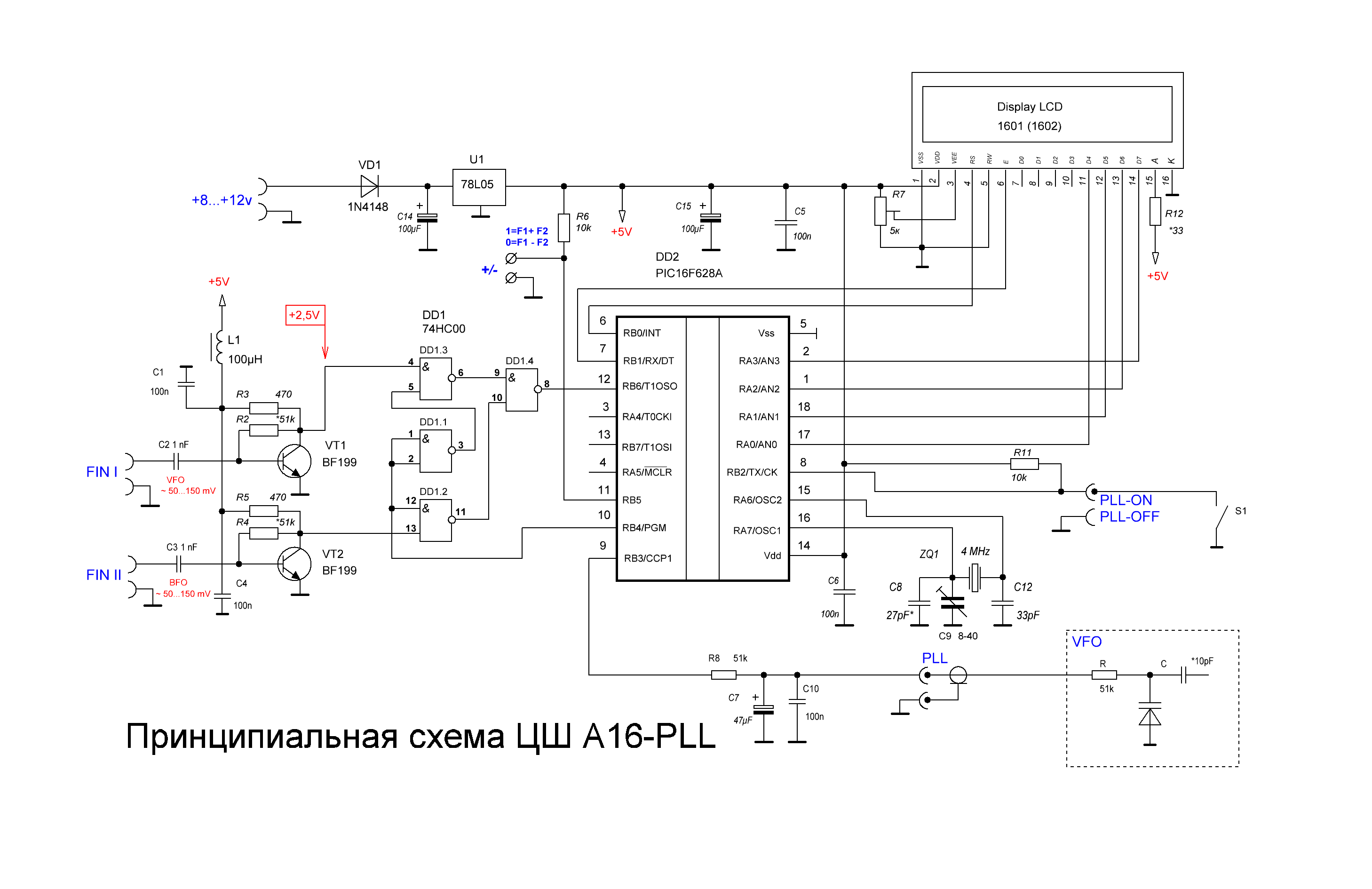

Добры вечер! Сергей Эдуардович подскажите как подключить к приемнику двухвходовую цифровую шкалыу «PLL-A16» с функцией
цифровой автоподстройки частоты (ЦАПЧ). На форуме указано , что ранее вы наборы готовили под нее. Схема и описание в приложении. Спасибо.

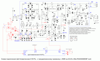

aleks71 писал(а):Добры вечер! Сергей Эдуардович подскажите как подключить к приемнику двухвходовую цифровую шкалыу «PLL-A16» с функцией
Собственно, я никогда не подключал и не планировал подключать к этому приемнику ЦШ А16-PLL. Но в принципе такое подключение вполне возможно (см. схему), но вероятно, что потребуется самостоятельно провести подбор развязывающего резистора 0R6 максимально возможного значения при устойчивой работе ЦШ и на диапазоне 20 м подобрать конденсатора 0С2 согласно инструкции на ЦШ.
