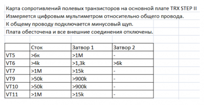

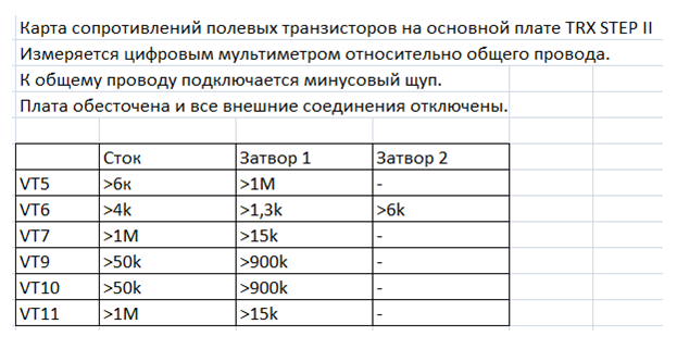

Промерял сопротивления по ногам полевиков, как описано в файле (Краткая инструкция по сборке и настройке основной платы). У меня в транзисторе VT7 по ноге СТОК сопротивление или более 2 МегаОм или обрыв внутри транзистора. Еще один момент для этого тестер с автоматическим пределом измерений не подходит. В ручном режиме все работает.

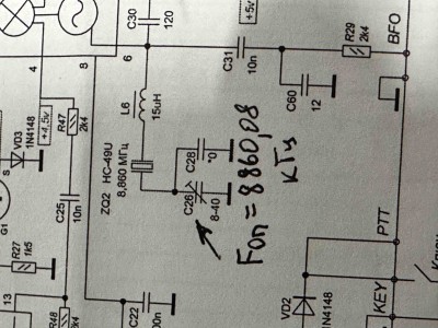

Сергей Єдуардович, в комплекте документации, прилагаемой к комплекту для сборки ОСНОВНОЙ ПЛАТЫ, на схеме принципиальной "ОП" возле подстроечного конденцатора С26 надпись от руки f оп. 8860,08. Эту частоту я должен по частотомеру выставить на шестой ноге смесителя ? Этоя понимаю цифры индивидуальны для каждого экземпляра кварцевого фильтра.

Всё верно.
На схеме указана частота опорного гетеродина под Ваш экземпляр КФ. Это значение нужно выставить физически (подстройкой С26) на плате и это же значение внести в меню синтезатора в двух пунктах:

Всё верно.

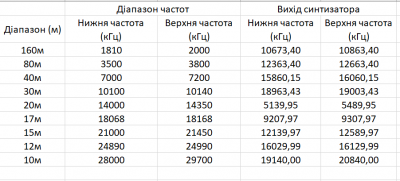

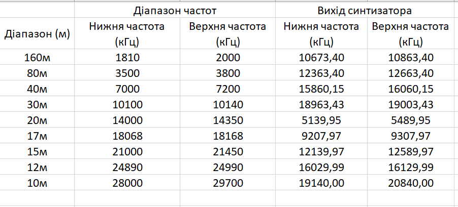

Проверил частоты синтезатора по диапазонам. Все отлично.
Файл в EXEL может кому пригодится.
