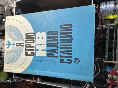

Есть ли какая-то методика настройки S-метра ? Где можно почитать ?
В любой радиолюбительской литературе - например в книгах Я.С Лаповка " Я строю...", справочнике коротковолновика или Гугл в помощь - градуировка S-метра.

US5MSQ писал(а):В любой радиолюбительской литературе - например в книгах Я.С Лаповка " Я строю...", справочнике коротковолновика или Гугл в помощь - градуировка S-метра.
Нашел. стр.41

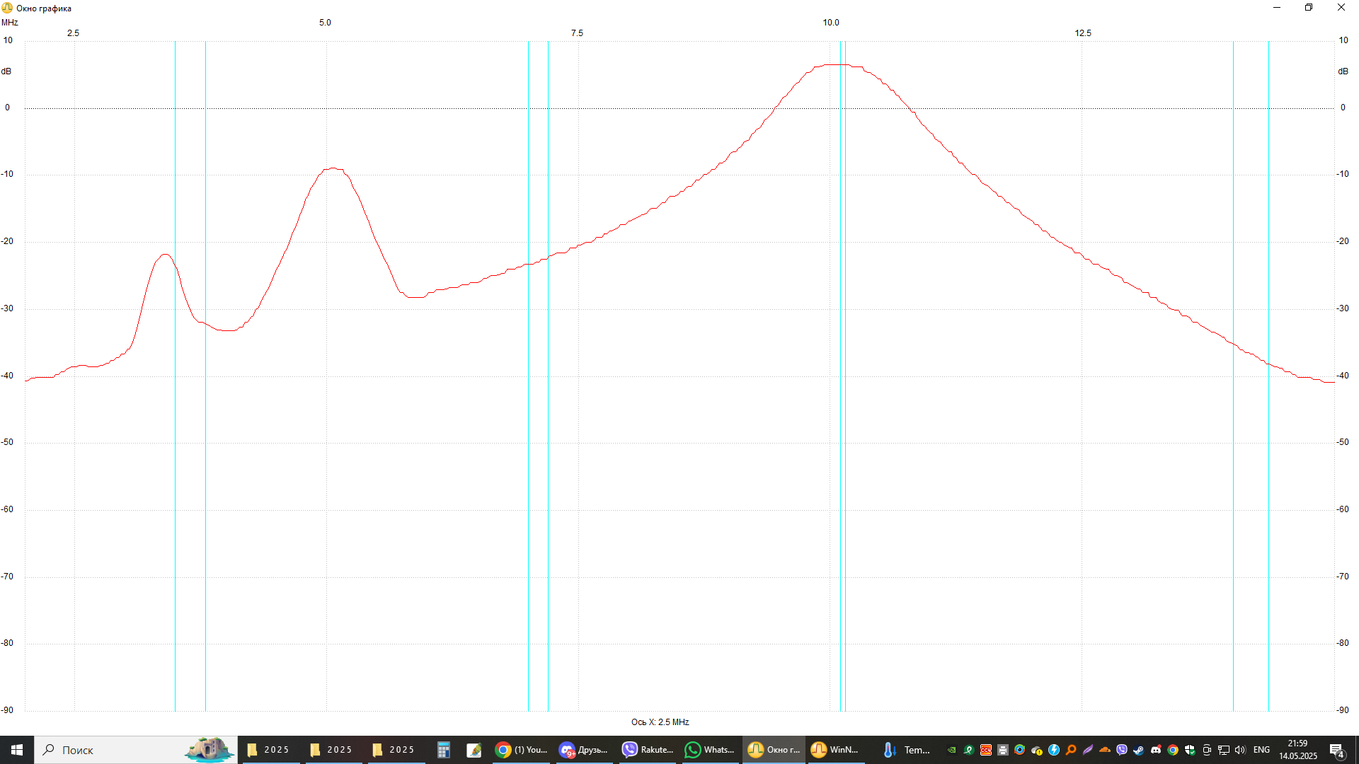

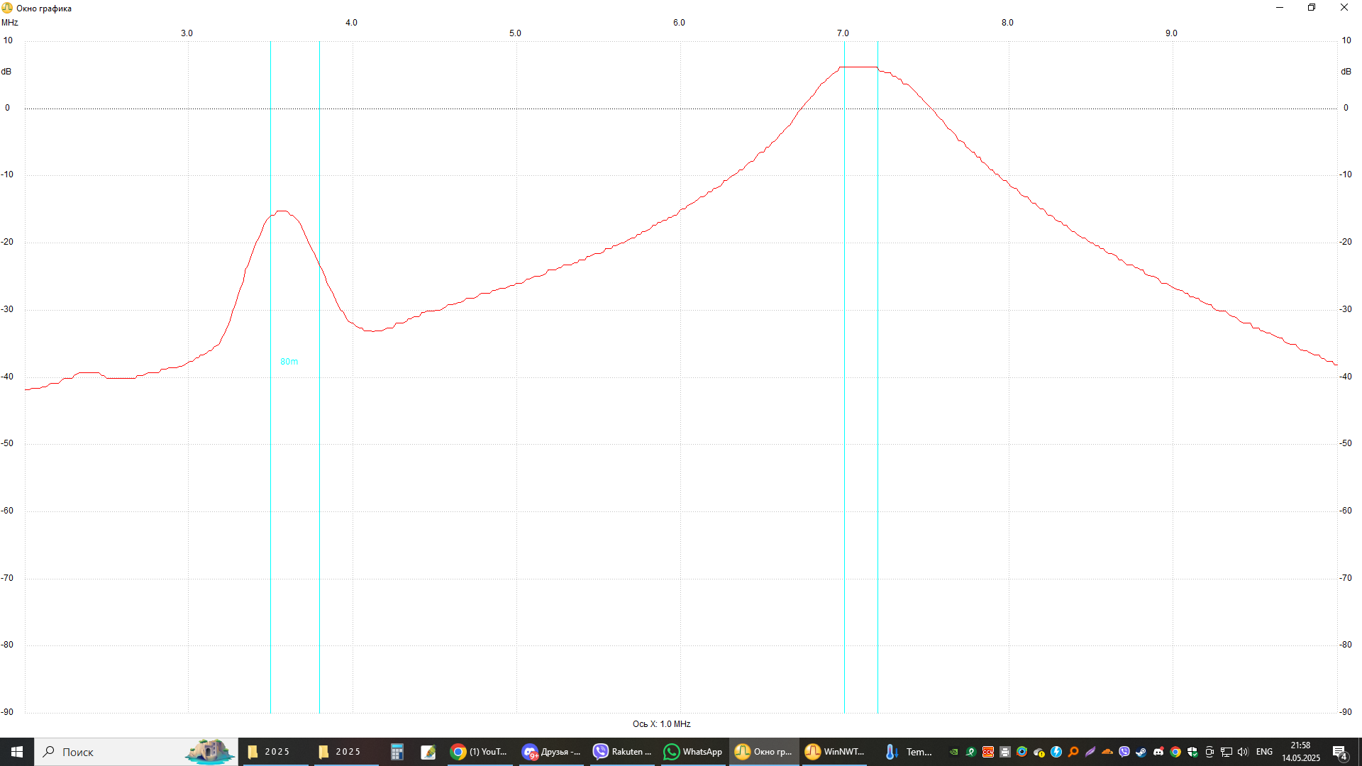

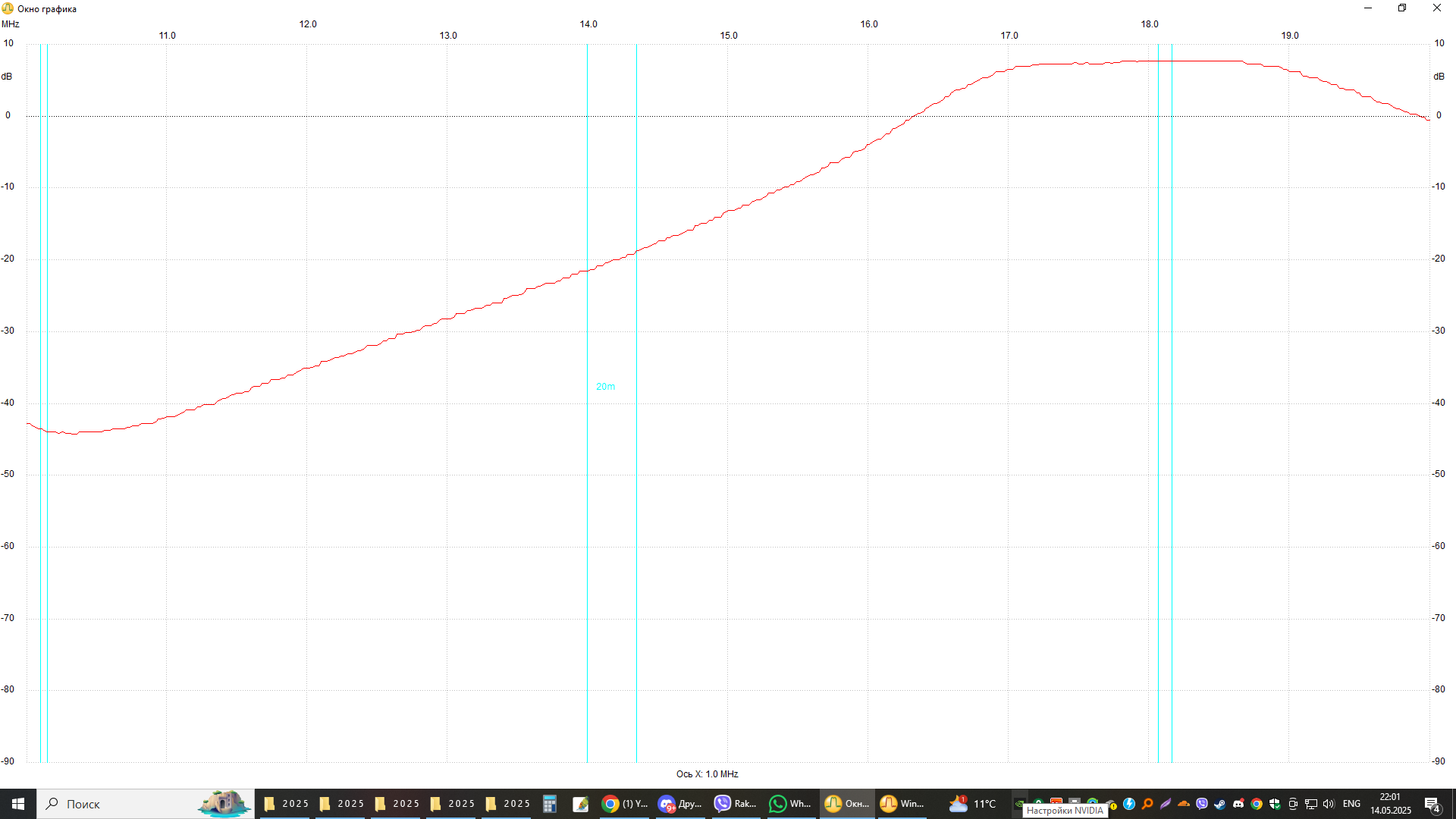

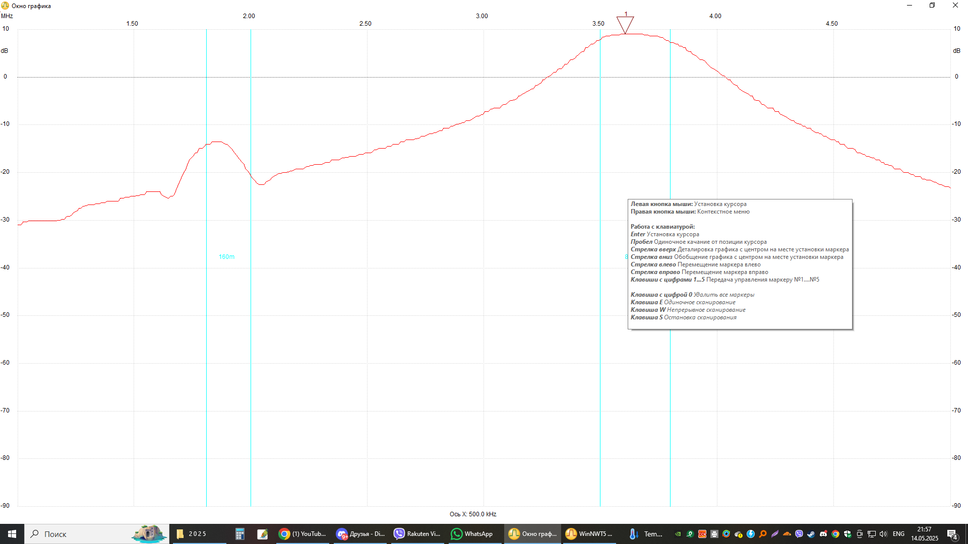

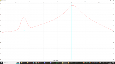

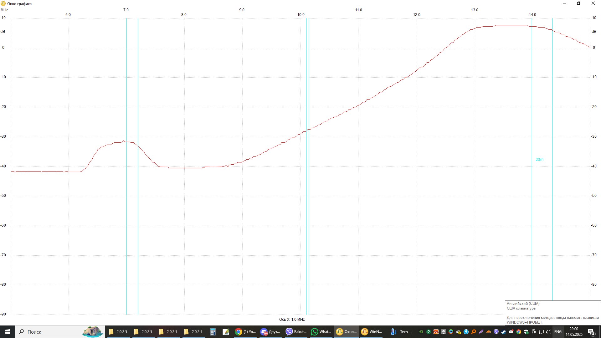

Наконец то дошли руки настроить входные диапазонные фильтры.
Для настроики использовал NWT 500. Сделал ролик.
https://youtu.be/n8EVWoItsCI
Думаю тем, кто отважиться пройти этот интересный путь будет интересно и может чуточку полезно.
UT5ULJ
Сообщения: 244
Позывной: UT5ULJ
Откуда: Киев
Сообщение UT5ULJ »
АЧХ
