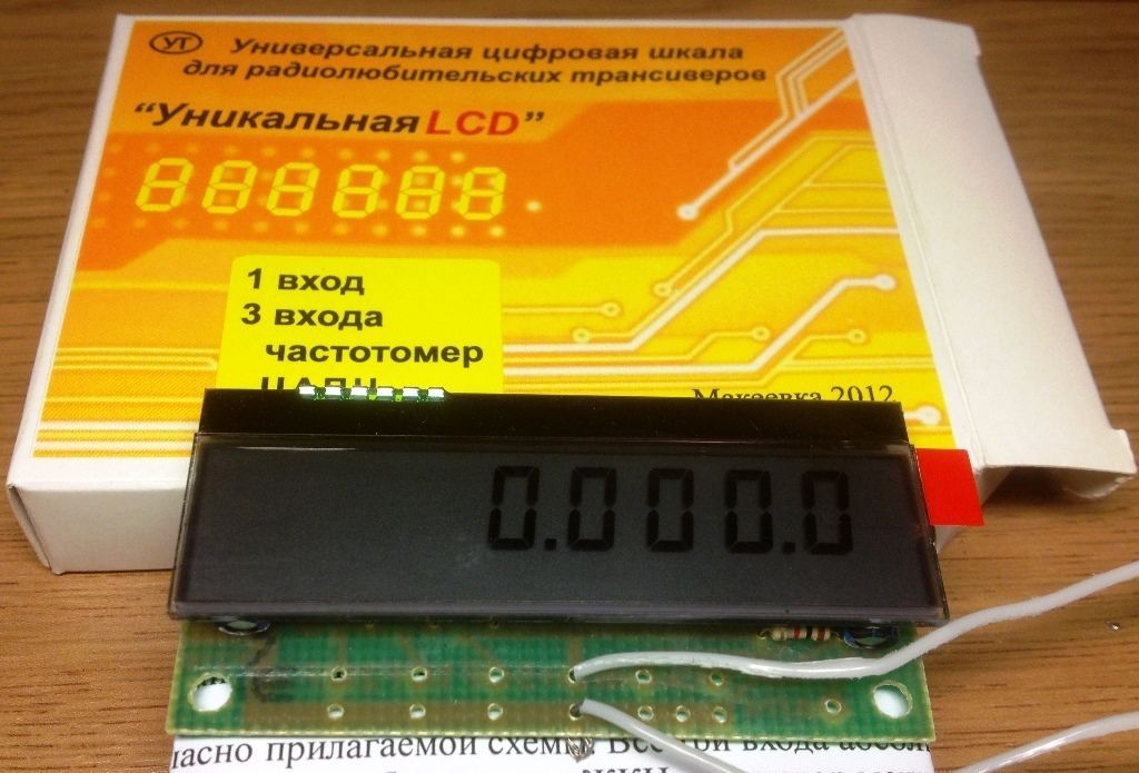

Универсальная цифровая шкала с тремя входами для радиолюбительских трансиверов "Уникальная LCD" – это обновлённая экономичная версия ЦШ "МАКЕЕВСКАЯ" , но с ЖКИ.
Универсальная цифровая шкала с ЦАПЧ предназначена для работы в трансиверах в качестве цифровой шкалы (ЦШ) с одним входом или ЦШ с тремя входами, а также может использоваться в качестве частотомера. К ЦШ прилагается инструкция пользователя на русском языке (см. приложение).
ТЕХНИЧЕСКИЕ ХАРАКТЕРИСТИКИ
1. Входная частота на любом из 3-х входов - 40 МГц
2. Разрешающая способность - 100 Гц
3. Количество разрядов индикации частоты - 6 (шесть)
4. Диапазон входных напряжений на любом из 3-х входов - 50 мВ...2,5 В
5. Время измерения 0,08 или 0,16 секунды
6. Есть функция ЦАПЧ
7.Индикация - статическая
8. Напряжение питания - 5 Вольт постоянного тока
9. Максимальный потребляемый ток - 18 мА
10. Габаритные размеры платы - 70х35х10 мм
