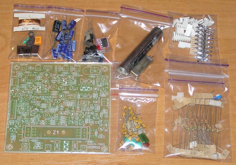

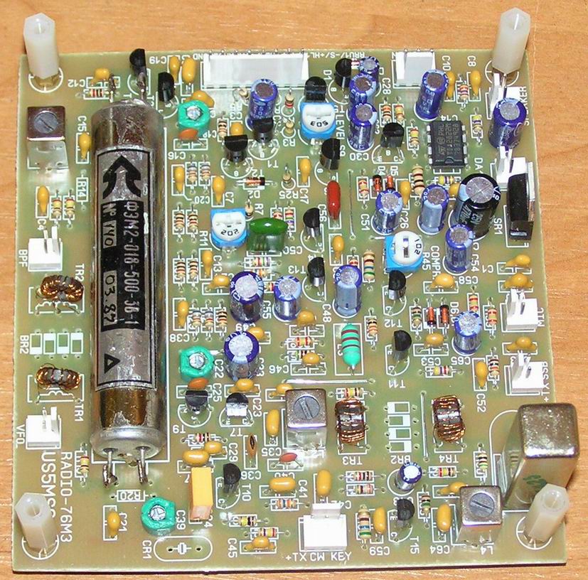

Печатная плата для большей универсальности применения разработана с учётом возможности установки высокоомных ЭМФ на 500 кГц практически всех известных типоразмеров с полосой пропускания 2,35 кГц, 2,75 кГц, 3,0 и 3,1 кГц. Внешние подключения выполняются при помощи разъёмов, входящих в комплект набора. Все детали самые обычные выводные кроме диодных сборок BAV99 смесителей, но есть возможность установки выводных диодов (1N4148 и т.п.). Их маркировка нанесена на плату и просверлены отверстия для выводов. В состав набора входят все необходимые радиокомпоненты (в том числе и готовые контуры ПЧ), ЭМФ-9Д-500-3В или ЭМФДП-500В-3,1. С помощью конструктора можно собрать основную плату трансивера "RadioN". Собранная без ошибок плата запускается сразу и вся настройка фактически "отвёрточная" :) .
В продолжение будут предложены платы узлов/блоков для построения трёхдиапазонного трансивера на 160/80/40 метровые диапазоны. Результаты первых испытаний в эфире наш коллега Вячеслав выложил в виде видеооотчёта см. https://www.youtube.com/watch?time_cont ... ZguXo89Uiw
Видеоинструкция по сборке основной платы от В.Карпелянского https://www.youtube.com/watch?v=diP_4qLEjH0
Размеры печатной платы реверсивного тракта: 100х105 мм.
Варианты комплектации набора:
1.Стоимость набора для сборки (печатная плата + все компоненты, устанавливаемые на неё, но без кварца 500 кГц и ЭМФ): 960 грн.
2.Стоимость набора для сборки (в т.ч. плата , в комплекте с кварцем 500 кГц и ЭМФ-500В-3,1 кГц): 1600 грн.
Перечень деталей, входящих в набор, приведён ниже.

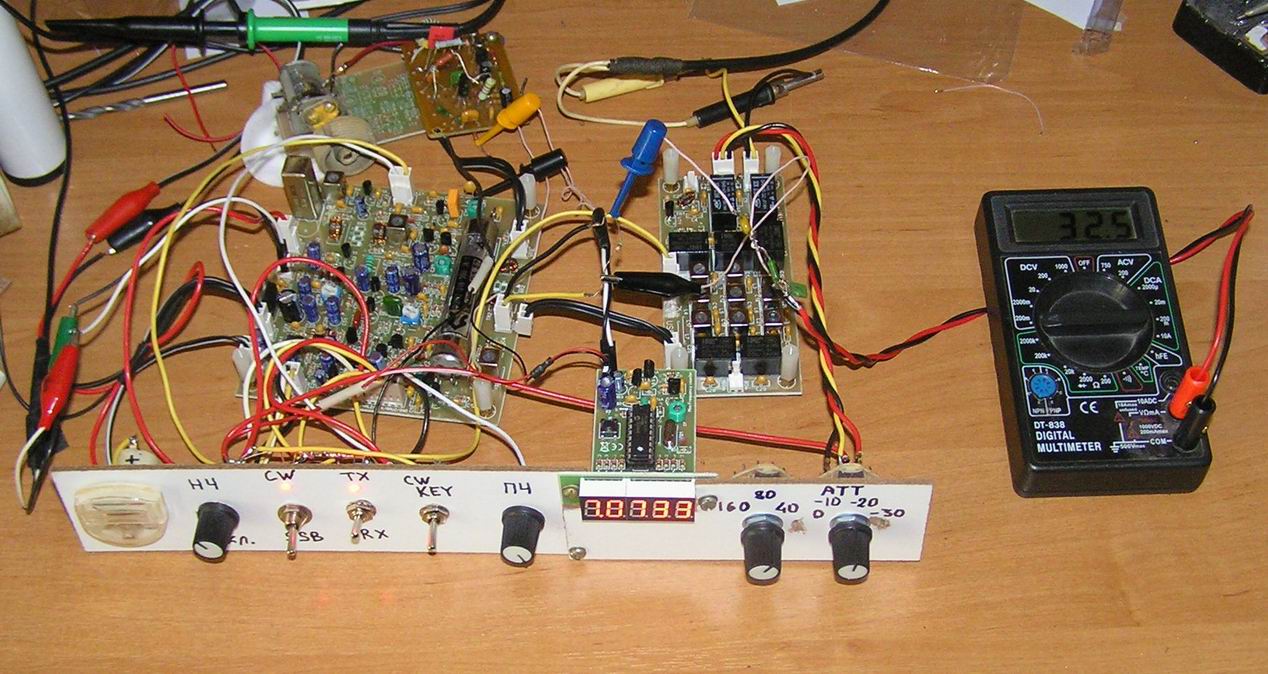

доработка основной платы трансивера RadioN
При настройке выходных уровней в режиме ТХ мне пришлось подбирать конденсатор С40 - уменьшил до 10 пФ. В виду довольно большого разброса параметров китайских керамических резонаторов выходной уровень генератора CW в зависимости от конкретного экземпляра резонатора может существенно отличаться, поэтому с большой степенью вероятности эту операции по подбору емкости придётся делать чуть ли не каждому. Дабы этого избежать и сделать настройку реально чисто "отвёрточной" я заменил постоянный конденсатор на подстроечный 4-20 пФ (красный) - он хорошо становится на плату вместо С40, надо только отверстия рассверлить до 1-1,1 мм.
Подправленная принципиальная схема находится в первом сообщении

В режиме SSB переход в режим передачи (TX) сопровождается довольно сильным и неприятным щелчком, который возникает при электронной коммутации (запирании) предУНЧ. Проще всего его устранить, если в режиме SSB закорачивать резистор R28 (самоконтроль CW). Для этого надо вывести проводок от верхнего (по схеме) вывода R28 и в качестве SA1 поставить тумблер на 2 группы контактов, вторая группа которого и будет выполнять эту функцию - см. обновлённый вариант принципиальной схемы в первом сообщении.
