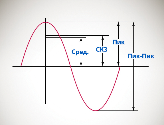

- Сообщения: 5197
Re: Ремонт вольтметра универсального В7-15
Здесь всё оxень просто и поясняется в любом учебнике.
Шкала лампового вольтметра откалибрована (и измеряет!) действующее (его часто называют эффективное или среднеквадратичное, а в иностранной литературе обозначается как Urms) значение синусоидального переменного напряжения Uэфф, которое равно 0,707 от амплитуды напряжения, т.е. Uэфф=Urms=0,707Ua.
при осциллографических измерениях трудновато на глазок определять значение амплитуды , т.е. величину от среднего значения до пика сигнала. Значительно проще и нагляднее измерить на экране расстояние от пика до пика, фактически равное удвоенной амплитуде сигнала и называемое в нашей литературе размахом сигнала, а иностранной обозначаемое Up-p.
Т.о. Up-p=2*Ua=2,82*Urms и наоборот
Urms=0,707Ua=0,35Up-p

Так, значит, если дано например 5в эфф, то на шкале вольтметра должно быть 5 вольт.
Если дано 5в р-р, то вольтметр должен показать примерно 1,7 - 1,8в.

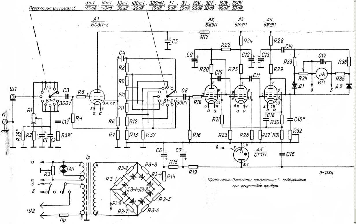

- Сообщения: 5197
Здравствуйте, Николай.
Насколько могу судить, в схеме нет элементов, предназначенных для ограничения полосы пропускания сверху,разве что С18, корректирующий глубину ООС в верхней части АЧХ.
Т.е. Ограничение по верхней частоте скорее всего конструктивное и просто так его изменить не получится, но...
Сначала нужно измерить реальную АЧХ, при помощи хорошего ГСС со стабильным уровнем выходного сигнала в тестируемом диапазоне частот, например Г4-102, а затем поиграться С18 и, возможно, реальный верхний предел будет существенно выше 1 МГц.
