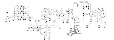

Попытался собрать кусочки из тех форумов

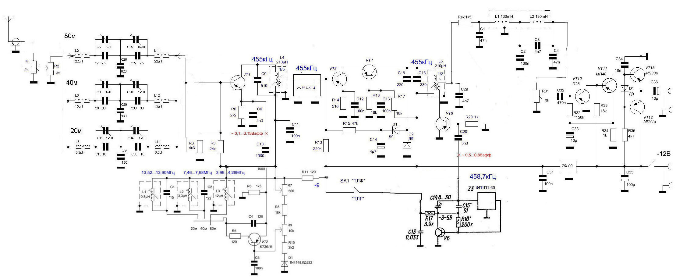

Контура фпч и гпд менять не нужно, подстроить сердечниками (поскольку пьезофильтры ставлю 455кгц, у них дельта 4кгц). Вопрос ,входной фильтр ПДФ такой или другой нужен?

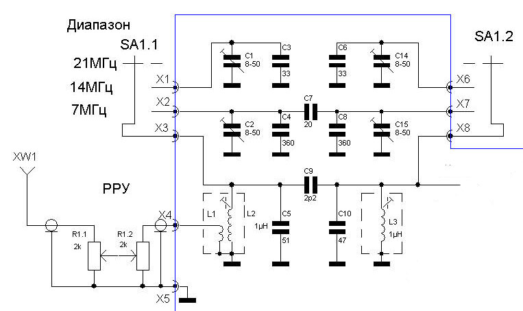

Может быть что-то подобное, чтобы меньше контуров?

Здравствуйте, Владимир.VladimirLL писал(а):Контура фпч и гпд менять не нужно, подстроить сердечниками (поскольку пьезофильтры ставлю 455кгц, у них дельта 4кгц). Вопрос ,входной фильтр ПДФ такой или другой нужен?
Этот ПДФ сюда не подходит, т.к. рассчитан на сопротивления источника сигнала(антенны) и нагрузки (смесителя) 50 Ом, а здесь эти сопротивления на порядок выше.
Как экономный вариант, можно попробовать применить здесь ПДФ от моего трёхдиапазонного приемника с ЭМФ, намоточные данные оставить те же - см. http://us5msq.com.ua/forum/viewtopic.php?f=23&t=78

Надеюсь нет ошибок?
