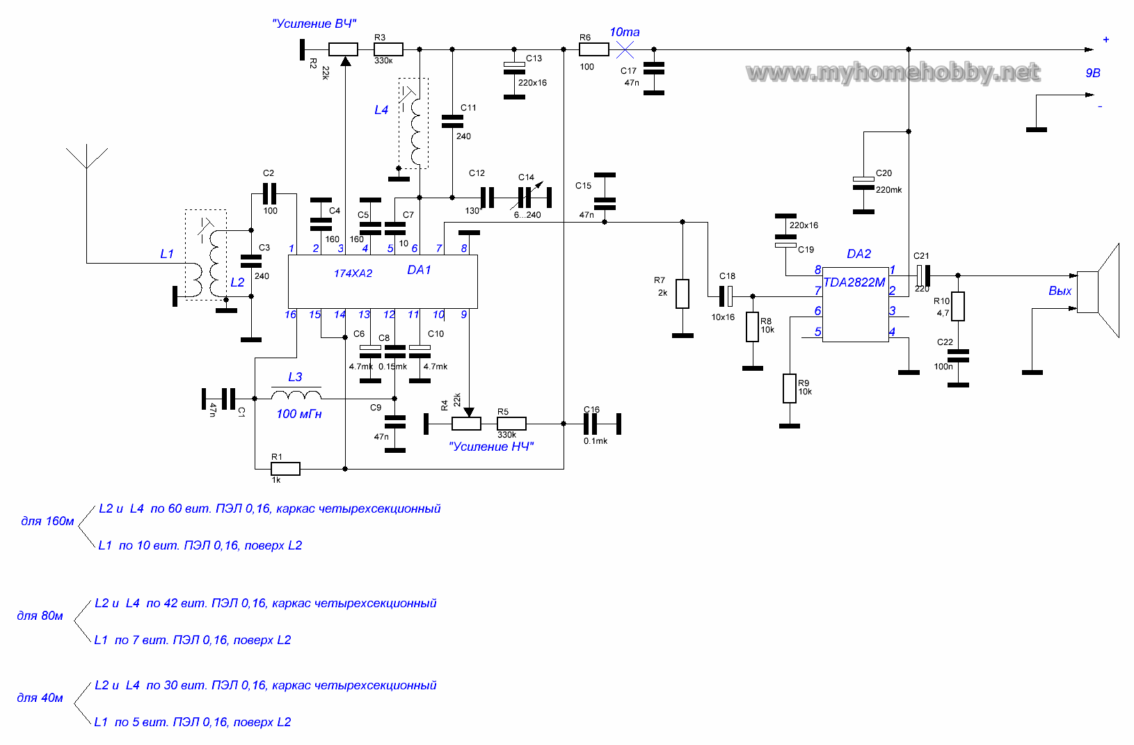

Заморочился недавно с ППП построенном на 174ХА2. Темболее есть импортный аналог. Думаю поиграюсьна досуге. За базовую была выбранна схемка с сайта http://www.myhomehobby.net
Сделал платку. Начал паять естественно со стабилизатора питания на 78L09 я ег о добавил сам и микрухи УНЧ TDA2822M. Столкнулся с такой проблемой. Вставляю микруху в панельку. Первое включение УНЧ потребляет ток 100 мА микруха греется. При этом монтаж правильный опечаток нет соплей нет. В ходе экспериментов выяснилось что инвертирующий вход неиспользуемого второго канала усиления нога № 5 висит в воздухе и это и есть причина. Заземляю ее наглухо ток холостого хода падает до 7 мА и все работает нормально. С генератора подаю 40 мВ синус 1 килогерц на вход на выходе на динамике имею 4.6В. Если по аналогии с задействованным каналом ногу № 5 сажу на землю через электролит не помагает. Я от хреха подальше закоротил наглухо оба входа не используемого канала.

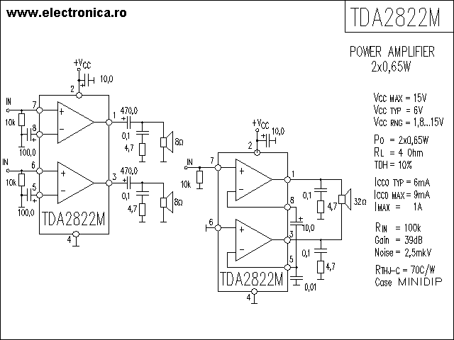

Предлагаю схему усилителя на микросхеме TDA2822M. В типовой схеме применён усилитель по неинвертирующей схеме, которая склонна к появлению в ней триггерного эффекта на большой громкости, который проявляется в виде резкого неприятного хрипа в такт с басами. Об этом пишут многие радиолюбители на различных форумах. Из-за этого данный усилитель считается пригодным разве, что для головных телефонов. В отличии от типовой схемы включения, которая приведена в даташите, здесь организован инвертирующий усилитель с комбинированной отрицательной обратной связью. По напряжению через резистор R3 , и по току - резистор R5.
Усилитель неплохо работает с динамиком 0,5ГД-31, а китайские динамики из компьютерных колонок звучат глухо, как из дупла.
