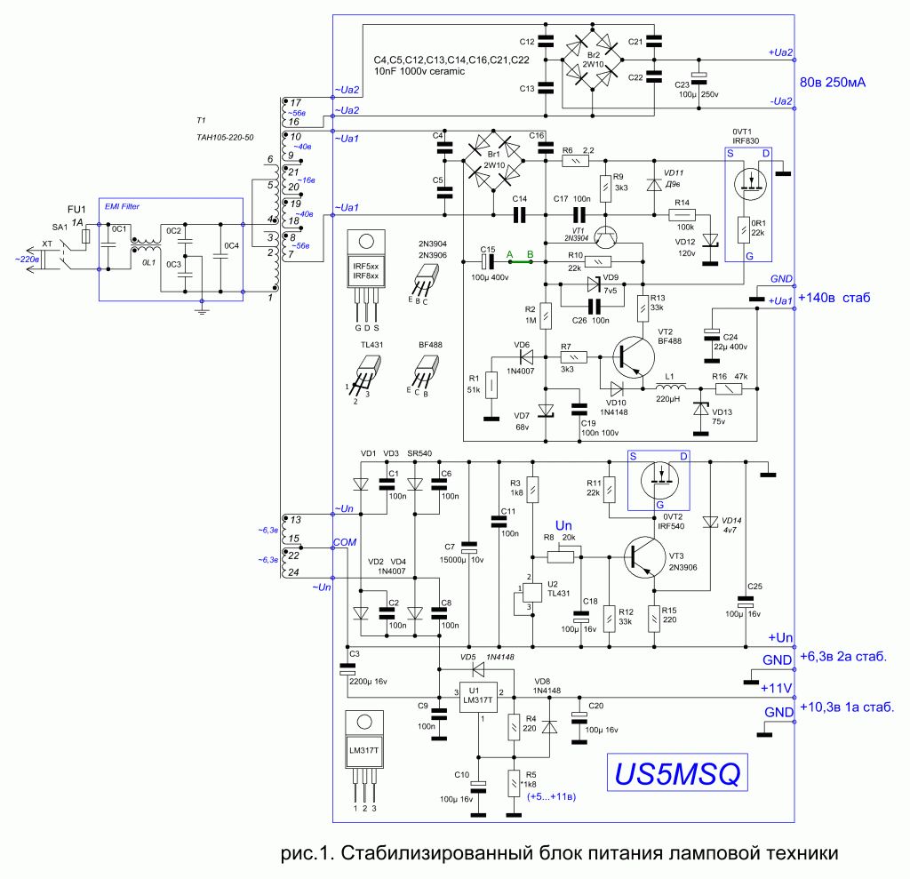

Добрый день!
Сергей, скажите пожалуйста, верхний по схеме нестабилизированный выпрямитель можно включать в любой полярности? Например в качестве вольтдобавки, или с общим плюсом для регулируемого минуса на управляющую сетку для регулировки усиления? Если использовать для для регулировки усиления, отсутствие стабилизации не внесет нежелательного фона?
Спасибо!
Re: Стабилизированный блок питания
Здравствуйте, Анатолий.
Да, этот выпрямитель гальванически развязан, поэтому можно его включать и использовать на своё усмотрение - и как вольтодобавку и как отдельный источник питание положительной или отрицательной полярности

Гудеть не должен? На входе УПЧ, если подзапирать для регулировки усиления
посмотрите, как сделаны аналогичные цепи в UW3DI, Альбатросе и пр.
Можно перестраховаться и сделать простейший стабилизатор напряжения на стабилитроне

Интересно, где сейчас можно было бы найти диод Д9В? Ни в каких торговых точках его нет, староват наверное
Подойдёт любой диод из серии Д9, а также многие другие германиевые диоды, нужно лишь прозвонить их китайским мультиметром и убедиться, что его показания (а это фактически падение напряжения на диоде при токе в 1 мА) находятся в диапазоне 300-400 мВ.

US5MSQ писал(а):Подойдёт любой диод из серии Д9, а также многие другие германиевые диоды, нужно лишь прозвонить их китайским мультиметром и убедиться, что его показания (а это фактически падение напряжения на диоде при токе в 1 мА) находятся в диапазоне 300-400 мВ.
Подать на него один миллиампер тока в прямом включении и замерять напряжение, правильно?

Сергей, подскажите пожалуйста, вот я по справочнику нашел диод 1N5711, который есть в продаже, с паспортным падением напряжения 410 мВ, прямой ток до 15 мА, этим диодом можно заменить Д9В? Если ставить цель чтобы работала защитная цепочка VD12,R14,VD11. Паспортное падение напряжения - это и есть наша искомая величина?
Всё верно, можно применить и Шоттки
