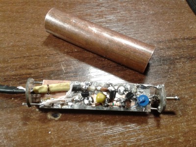

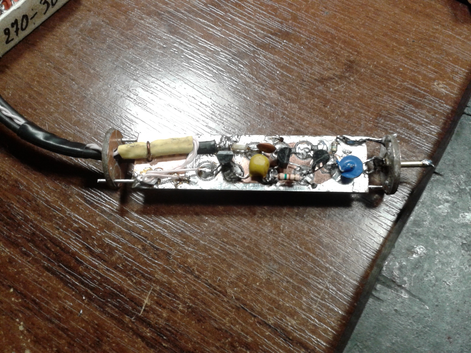

Сергей Эдуардович, добрый вечер. Собрал щуп на пяточках,с обратной стороны платы C1,R1 и кабель к ген. к детектору с верхней стороны. Напряжение на коллекторе выставил 4.7в., ток - падение напряжения на R4 - 34ма. При подключении испытательного контура идёт прямая +10, а без контура -63дб. На монтажке если Вы помните, он что то показывал. Подскажите где искать?

Ура!!! Заработала! Была моя ошибка, влепил одну лишнюю смдшку в сток.
Теперь картинка как у вас. Сижу меряю и наслаждаюсь. Спасибо за отличную прибамбасину к прибору.

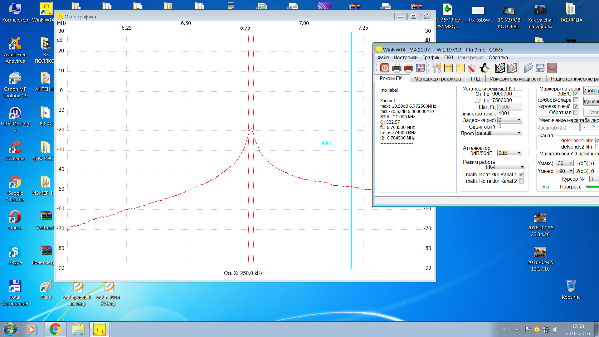

Сергей Эдуардович, добрый день. Вопрос, при расширении полосы качания в больших пределах, я заметил разные показания Q. Это глюки,или так и должно быть?Привет Владимир.

Разность этих показаний (при отсутствии больших внешних шумов и наводок) связана с дискретностью отсчётов как по частоте (величина шага), так и ограниченном разрядностью встроенного АЦП диапазоне оцифровки уровней отсчета. Чем выше крутизна графика АЧХ между соседними отсчетами уровня сигнала, тем будет больше погрешность, вносимая младшим (гуляющим) битом оцифровки. А так как между этими отсчетами ход графика программно экстраполируется,то при последующем математическом расчете полосы пропускания по уровню -3дБ (если расчетный уровень припадает на это синтезированный участок графика, что чаще всего и бывает) соответственно, расчетные значения полосы пропускания по уровню - 3дБ и напрямую с ней связанное значение добротности, тоже немного "гуляют".US7ILY писал(а):Сергей Эдуардович, добрый день. Вопрос, при расширении полосы качания в больших пределах, я заметил разные показания Q. Это глюки,или так и должно быть?
Посему для повышения точности нужно максимально уменьшать шаг - как уменьшением полосы сканирования, так и увеличением числа точек сканирования.
p.s. Володя, что это за такой крутой контур испытываете - с добротность порядка 350?

к 17 50ВЧ Это первое , что попало под руки с намотаными проводами. Проверяю щуп, пока есть свободное время. Проверю сейчас все свои китайские для пдф.p.s. Володя, что это за такой крутой контур испытываете - с добротность порядка 350?

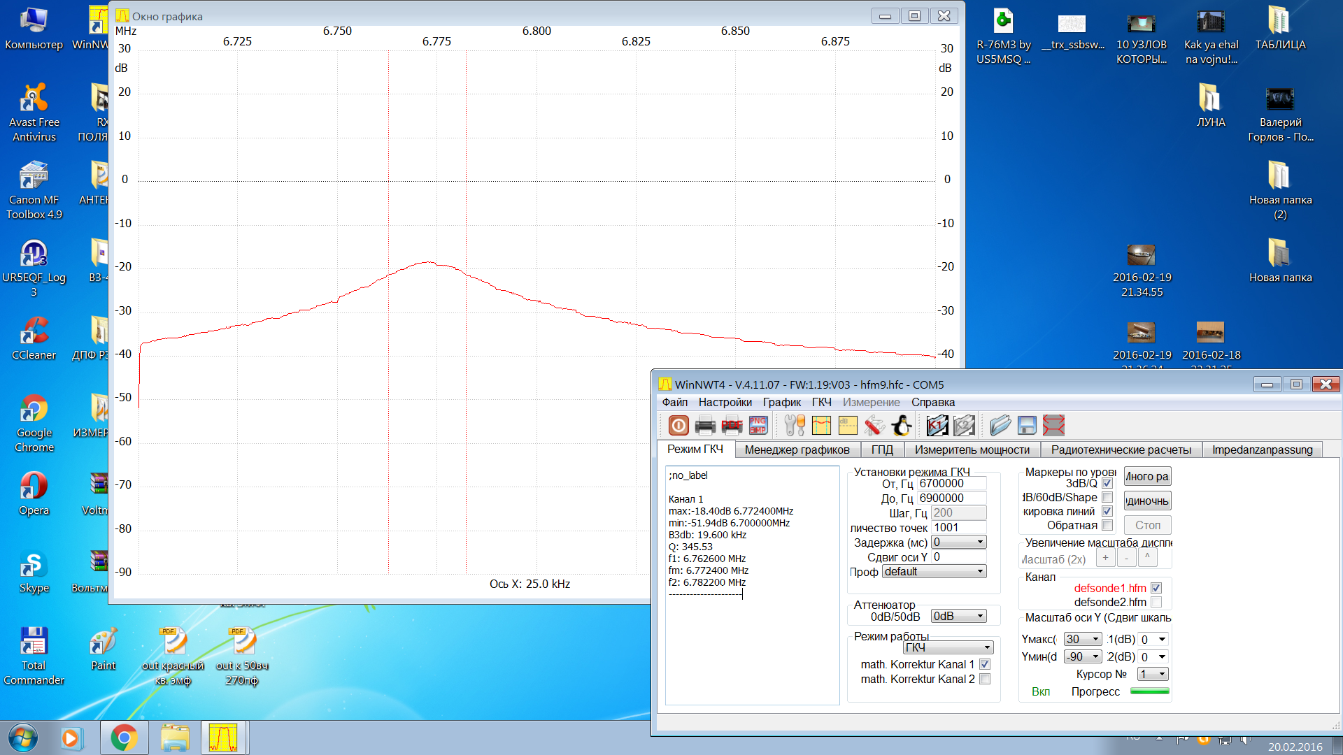

На Ваших графиках я вижу 0дб -10дб, и.т. У меня же -20дб, аттенюатор выключен.

Это зависит от калибровки NWT, я её конкретно для этих измерений не делал, использовал предуставновленную ранее - какую именно не помню. Да здесь это и не важно.US7ILY писал(а):На Ваших графиках я вижу 0дб -10дб, и.т. У меня же -20дб, аттенюатор выключен.

Ага, ясно, а то сомнения берут, правильным путём еду аль нет. Спасибо за ответ.Это зависит от калибровки NWT, я её конкретно для этих измерений не делал, использовал предуставновленную ранее - какую именно не помню. Да здесь это и не важно.
