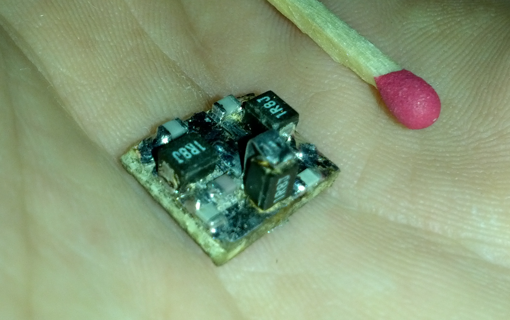

Оцените, плз, реализацию на 30м:
Re: Вопрос по схеме 3хконтурного ПДФ Калькулятора
Выглядит неплохо, но...
Реализация ПДФ без подстроечных элементов возможна только при гарантированном и достаточно малом разбросе значений контурных элементов при условии, что полоса пропускания выбирается как минимум в 2 раза шире этого разброса, т.е. при разбросе +-5% полосу пропускания не рекомендуется выбирать уже 10 %, а при более распространённом разбросе +-10% -не уже 20 %, а у купленных в Китае дросселях разброс может доходить до 20 %. Лучший вариант в наших не предсказуемых условиях - вариант, при расчёте в калькулятор проставлять предварительно измеренные значения хотя бы индуктивности.

Извиняюсь за оверпостинг, но исследования показали, что катушки в дросселях установлены вертикально, поэтому, для обеспечения взаимно-перпендикулярного положения один дроссель был установлен по-другому.
Разумно
