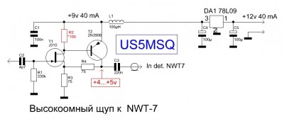

Сергей Эдуардович ,будут ли работать на входе этого щупа транзисторы с изолированным затвором?
например кп 305 https://eandc.ru/pdf/tranzistor/2p305_kp305.pdf
плату сделал J310 ещё в пути, но хочеться уже попробовать
Давид
Re: Высокоомный щуп к NWT
Если очень хочется можно попробовать применить с буквой И, в крайнем случае с буквой Г, остальные однозначно не подходят.

Сергей Эдуардович а если щуп запитать напряжением 5v, будет он корректно работать? И если нет что поменяется?
При указанном на схеме полевике 5в маловато будет, у транзисторов будут сильно нарушены режимы, нужно не менее 8в.
Чтобы схема нормально заработала при 5в, нужно подобрать полевик в напряжение отсечки в пределах 2- 2,5в и начальным током стока, уменьшить резисторы R3, R4 в 2 раза и подобрать резистор R2 до получения примерно половины питания, т.е. 2,5в на коллекторе Т2.

Попробовал на макетке. Транзисторы те же. Питание 6v. R3 и R4 по 62 Om. R2 получилось 75 Om. Общий ток 30mA. Проверил генератором и микровольтметром на ad8307. Добавился шум, порядка 5db. Как должно быть не знаю, но у меня коэффициент передачи получился около 1. Попробую перенести на нормальную платку и экранировать. Должно получиться лучше, но боюсь что будет как всегда

Сергей Эдуардович,здравствуйте.
Извините,если мой вопрос покажется вам слишком уж дилетантским , но хотелось бы разобраться.
Почему вы выбрали напряжение отсечки порядка 4 вольт?
Не будет ли это сильно нагружать исследуемый контур и увеличивать шумы? Ведь в NWT есть возможность исследовать и на -40,-60 дб. Или на этих пределах не рекомендуется исследовать контура?
Буду признателен,если растолкуете.
давайте всё же уточним, что я выбрал не напряжение отсечки (полевого транзистора), а режим работы выходного каскада усилителя, при котором постоянное напряжение на его выходе равно примерно половине питания, т.е. 4.0В+-0,5 В. При этом через резисторы R3,R4 протекает ток порядка 30 мА.
Такой режим по постоянному току необходим для обеспечения линейного режима работы и неискаженной передачи сигнала во всём рабочем диапазоне входных напряжений нагрузки, то бишь NWT, которая имеет сопротивление входа 50 Ом и максимальное входное напряжение сигнала порядка 1,2В. Амплитуда входного тока при этом =1,2В/50 Ом=24 мА
