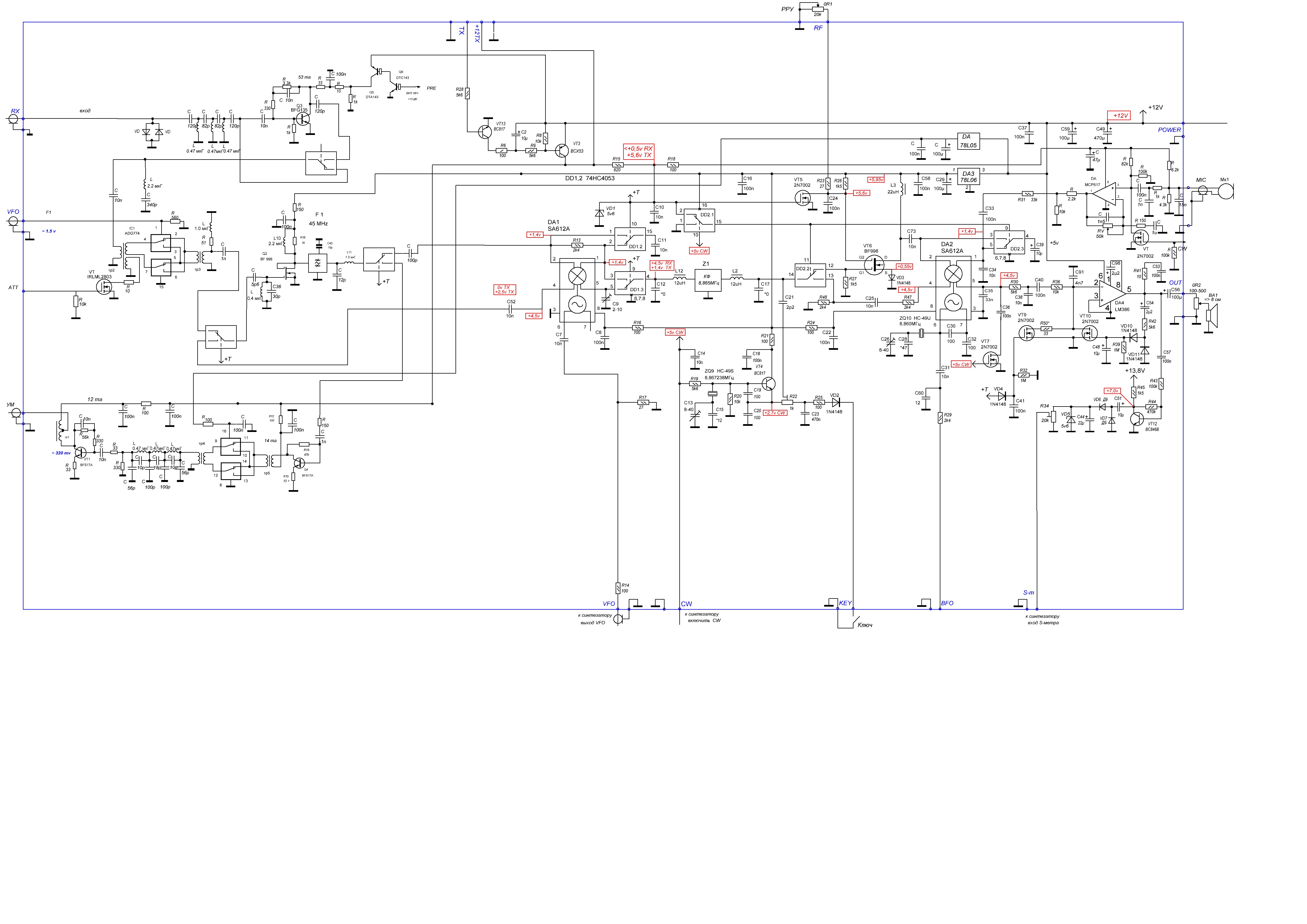

Собрал трансивер Step 2 на смд. Деталей относительно немного, их доступность радует. Послушал. Очень понравился прием.
Нешумный. Огромная благодарность Сергею за схему.
ДПФ работают отлично, однако много времени отнимает их пайка, настройка. Относительно, конечно.
При теперешнем количестве радиолюбителей в эфире динамики хватает, но хочется больше, это, наверно, наследие тянущееся от статей уважаемого В. Дроздова.
И вот появилась мысль попробовать скрестить STEP II и SW.
Что хотелось бы получить? Выше динамику, резкое упрощение вх. фильтров.
Схема для прикидки получилась такая.
Согласование уровней и сопротивлений не делал. Опыта для этого мало. Прошу рекомендаций, насколько эта схема жизнеспособна и помощи в прикидке согласований. С уважением
Валерий
STEP_SW

Решение интересное, может и взлететь
конечно, если не смущает что АРУ здесь только по НЧ.
Единственно, что сразу нужно сделать: для правильного согласования КФ 45 МГц в режиме приема после ключа, перед разделительным конденсатором 100 пФ нужно поставить нагрузочный резистор 51 Ом, а ещё лучше 50-омный аттенюатор на -3...-6 дБ, которым можно будет точнее согласовать уровни усиления.

Re: STEP_SW
По ару была мысль завести на затвор bf998 сигнал с более быстрой петли.
Sa612 не регулируются по усилению, насколько я понял.
