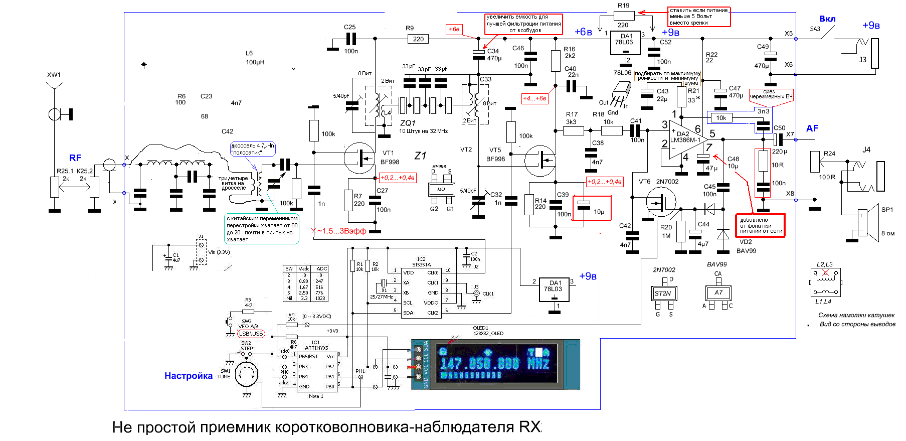

вариант "НЕ ПРОСТОГО приемника на двухзатворных ПТ"
Radiosluhach писал(а):Предлагаю к рассмотрению ,а может быть и к сборке кого заинтересует :roll: свой вариант "НЕ ПРОСТОГО приемника на двухзатворных ПТ" с кварцевым фильтром и ПЧ 32 МГц с синтезатором Новозеландца ZL2PD SugarCube Si5351 VFO.
Архив ZIP - WinRAR.zip

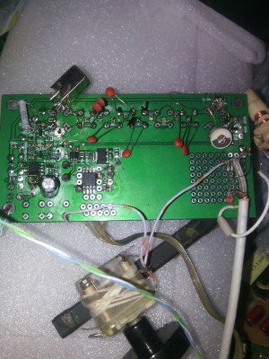

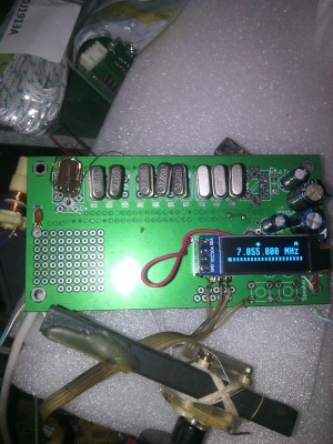

Еще фото. Собрал приемник от US5MSQ с изменениями( ПЧ 32 МГц), работает сносно , но по чутью немного хуже чем на фильтре из таких же кварцев на частоту 12 МГц (может не до согласовал его до путя ). Приборов нет обмерить крутизну скатов и АЧХшку не чем , настраивалось все на слух . Может кто с приборами повторит и покажет реальные картинки на что эти кварцы с алиэкспресса способны .Резонансные Трансформаторы пришлось мотать на сверленых полторашкой карбонильных сердечниках СЦР 1 от ЧБ телевизора . Лучшей арматуры для контуров на эту ПЧ не нашлось

Извиняюсь :oops: все никак не доходили руки помаливать на ней :o ,наконец таки выкладываю схему по которой собирал , хоть и не причесанную . Продолжаю на ней слушать и улыбаться как написано на шкале одного из СДРов :D "НЕ ЗАКУСЫВАЮЩИХ" :lol: :lol: :lol: , а также радиопиратов и любителей .
