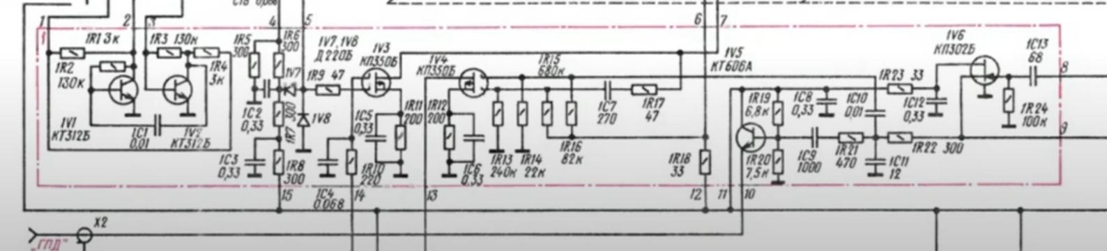

Строю базовый приёмник Якова Семёновича Лаповка из журнала Радио №4 и №5 за 1978 г. Понимаю что конструкция ужа давно устарела, и есть более отработанные по схемотехнике схемы, я параллельно паяю SDR Wolf на 7 дюймов, но хочется построить этот аналоговый аппарат!
Приёмник собирается на оригинальных полупроводниковых деталях, конденсаторы используются советские, а вот резисторы уже импортные. Уже сделанно достаточно много: разведены и спаянны все печатные платы, переделан блок питания на "кренки" блок питания выдаёт +12В и +10В, запущен и настроен УНЧ, запущен и настроен третий гетеродин, проверен каскад АРУ и стрелочный S метр. Так же на али нашёл три отдельных поздушных КПЕ как раз на 260пФ, как и в статье. Разработал и реализовал конструкцию для того чтоб роторы всех трёх КПЕ вращались синхронно, в общем объединил все три переменных конденсатора как и должно быть в статье. Если кому-то будет интересно, могу выполить подробно описание.
Так же вчера запустил первый ГПД, не с первой попытки правда, не верно подключил катушку L13. Мне повезло и я достал катушку на керамическом каркасе, не от приёмника Крот, но как в описании в статье: шина шириной 2мм, толщиной 0,3мм длина намотки 15 мм, и следующие намоточные данные 3,5+1,5 витка. Так же был выточен достаточно массивный алюминиевый каркас и латунный сердечник диаметром 5мм. Индуктивность катушки получилась от 0,47мкГн, как и должно быть. Прикрепляю схему ГПД, чтоб было наглядно(прошу прощения сейчас за рабочим компьютером и схемы сделал из одного видео на youtube).
Так же в жернале Радио №4 за 1979 год в конце есть таблица с картами напряжений для всех полупроводниковых компонентов. Так же следует упомянуть что к 10 выводу первой платы я подключил нагрузку для эмиттерного повторителя 75Ом, которая находится в трансиверной приставке того же автора. После включения у меня транзисторы по постоянному току не в режимах, которые должны быть. На затворе 1V6 -0,9В, а должно по таблице быть -1,5В, на стоке 11,25В, а должно быть 11,6В.
На эмиттере транзистора 1V5 4,5В а должно быть 3,9В, на базе транзистора 1V5 5В а должно быть 4,5В.
Как и советовал автор в статье, начал настраивать обзорный диапазон, и частота ГПД на обзорном диапазоне должна изменять от 11,5МГц до 17,5МГц.
А у меня изменяется от 8 до 13,5МГц, т.е. вообще мимо. Частота измерялась с помощью частотомера Ч3-67.
И наконецтаки вопросы:
1) Подбором каких деталей выставить режим работы полевого транзистора 1V6(КП302Б)? Я думаю подбором резистора 1R23 и 1R24.
2) Влияет ли рабочая точка транзистора КП302Б на генерируемую частоту?

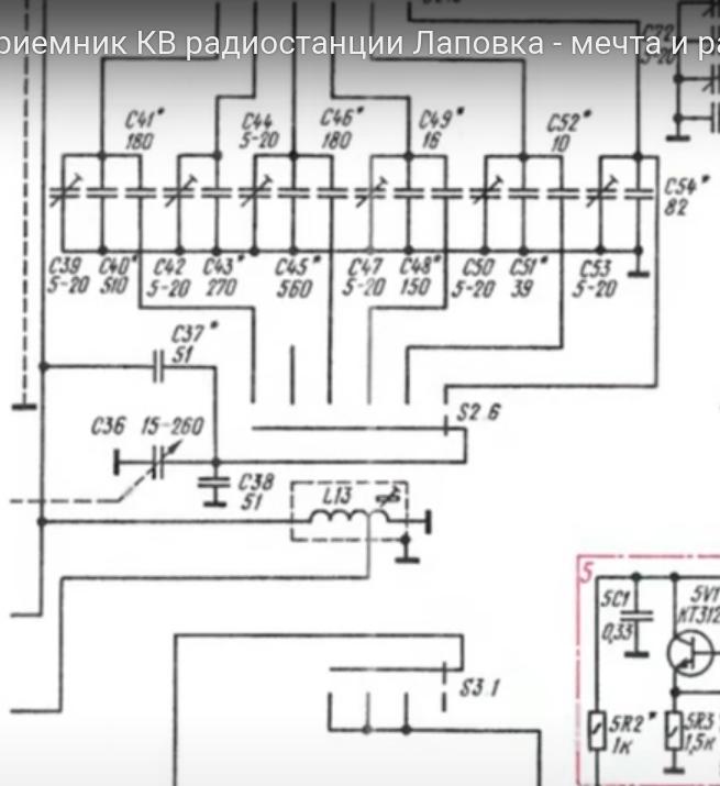

3) Подбором каких ёмкостей можно вонать ГПД в нужный диапазон? (Подстроечный конденсатор С53 с воздушным диэлектриком используется как на схеме 20пФ, С54 керамический, синего цвета, как и рекомендует автор, конденсаторы С37 и С38 КСО группы Г на 51пФ, номиналы их точно как по схеме)
4) Режим по постоянному току транзистора 1V6 тоже не соответствует. Режим для транзистора КТ606А устанавливается подбором резисторов делителя 1R19 и 1R20. Я правильно понимаю?

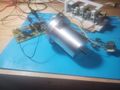

Да, вы правы, я подключал частотомер к резистору 75Ом эмиттерного повторителя, а не к катушке. Фото сделаю и выложу. По поводу корпуса буду делать на галеных переключателях как максимально похоже как и у автора! Основание корпуса будет алюминивая пластина толщиной 10 мм, и к торцу этой пластины будет прикручиваться боковые стенки.

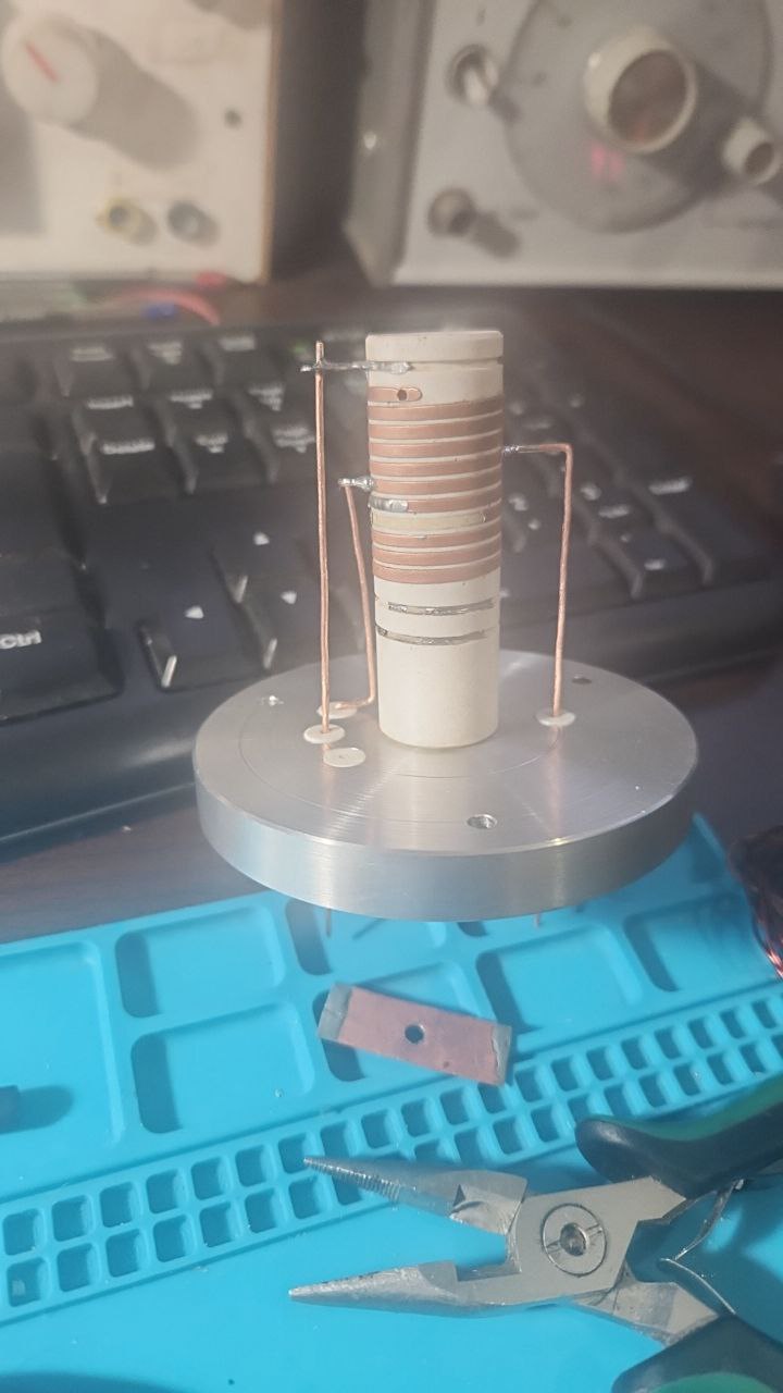

Прилагаю фотографии катушки.
Как я и описывал в первом моём сообщении, удалось мне найти нужную катушку под ГПД на керамическом каркасе, но она оборванная, но мне повезло,
что нужное количество витков остались неповреждёнными. На фото видно что выточенно остнование из алюминия, на 3д принтере напечатал
втулки, чтоб выводы катушки не замыкались на корпус, Экран катушки тоже выточен из алюминия. Катушка будет крепится к основанию на трёх стойках как видно на фото. Выводы будут проходить под катушкой и будут заизолированны. Естественно буду планировать так чтоб длина выводов от катушке к плате была минимальная. Из ваших слов я понял что ГПД нужно уже настраивать когда будет корпус. У меня как-то была идея сделать небольшой стенд и проверить работу ГПД на всех диапазонах.

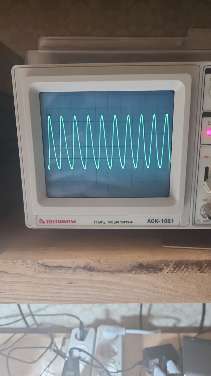

Вот ещё в догонку прикрепил сингал ГПД на осциллографе. Последний слабый, и уменьшить развёртку уже не получается.

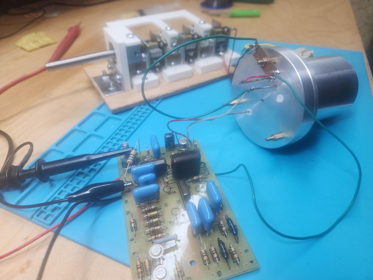

И ещё один важный момент - я только что обратил внимание, что на плате ВЧ слишком много плёночных конденсаторов - похоже, что вы их используете как блокировочные? Это неудачное решение, у плёночных конденсаторов слишком большая паразитная индуктивность. В качестве блокировочных на ВЧ обязательно и желательно на ПЧ нужно применять только керамику или слюдяные!
