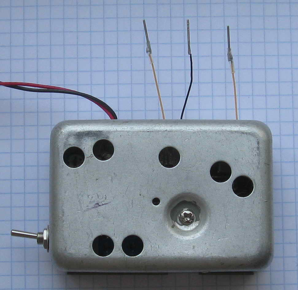

Генератор предназначен для калибровки частотомера методом биений между немодулированной несущей станции RWM и предлагаемого вспомогательного генератора. Использовался приемник PL660.
Питание частотомера и генератора от трансформаторного блока питания с линейным стабилизатором 5v.
С импульсным блоком питания не проверялось.
Можно и использовать GPS калибратор от Eddy71 :)
Собственно 3 генератора на разные частоты по одинаковой схеме, выбор за вами.
Плата помещается в корпус УКВ-1-2 . Кронштейн для крепления крышки отрезан ножницами по металлу до нужного размера.
Для первичной настройки частоты генератора вместо , например , С8 подключыался переменный конденсатор и после подстройки заменялся на конденсатор NP0 постоянной емкости (или нескольких ). Подстроечные конденсаторы и подстроечный резистор первоначально установлены в среднее положение.
Примечания
Для частоты 14996кГц возможна подстройка частоты примерно +-10Гц в крайних положениях подстроечного резистора, поэтому дополнительные отверстия в крышке не делались. Для остальных частот такая регулировка на частоту не влияет.
Проводники длиной 5-7 см в качестве антенн мне не понадобились, достаточное излучение было от соединения с частотомером.
Все конденсаторы до 1000pF NP0.
Кабель от частотомера длиной 20-30см max .
Для кварца 15MHz дроссель может и не понадобиться - зависит от экземпляра.
Кварцы на 5MHz не подбирались, но покупались одновременно.
Методика работы с генератором - поиск в гугле по фразе
"Включаем "местный " генератор и подстраиваем его частоту до получения "нулевых биений".

Первичную калибровку своего частотомера выполнял давно на 4996кГц.
На прошлой неделе проверил на 14996кГц. Отклонение было +2Гц при биениях менее 1гц.Исправлять не стал, мне достаточно :)
После прогрева генератора и частотомера 10-15мин показания стабильны, изменения примерно на 1Гц за 3-5 мин. Плата после монтажа должна быть отмыта, особенно возле частотозадающих цепей (и хорошо высушена при комнатной температуре).
Калибратор частотомера/осциллографа vrtp.ru
Сообщение: # 313570 от 3DV
При подходе местного генератора к необходимой частоте слышим, как изменяется АМПЛИТУДА сигнала (или шума эфира , если не включен SSB) .
Расписание времени работы RWM на wiki , выбираем время с немодулированным сигналом.
Мы же не подаем сигнал на смеситель, а приближаем телескоп приемника к генератору

Применяется термокомпенсированный генератор от Samsung SGH-N500
TOA1300VAI4KRA 13MHZ,3PPM,10KOHM//10PF,TP,3V,2MA
Operating Temperature Range : -30℃ to +75℃
Если он работает при комнатной температуре , стабильность намного лучше.
Постановкой задачи было сделать стабильный вспомогательный генератор для калибровки, который представлен выше.
