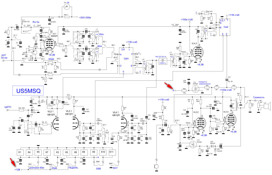

спрошу здесь,ткк информация будет из первых рук

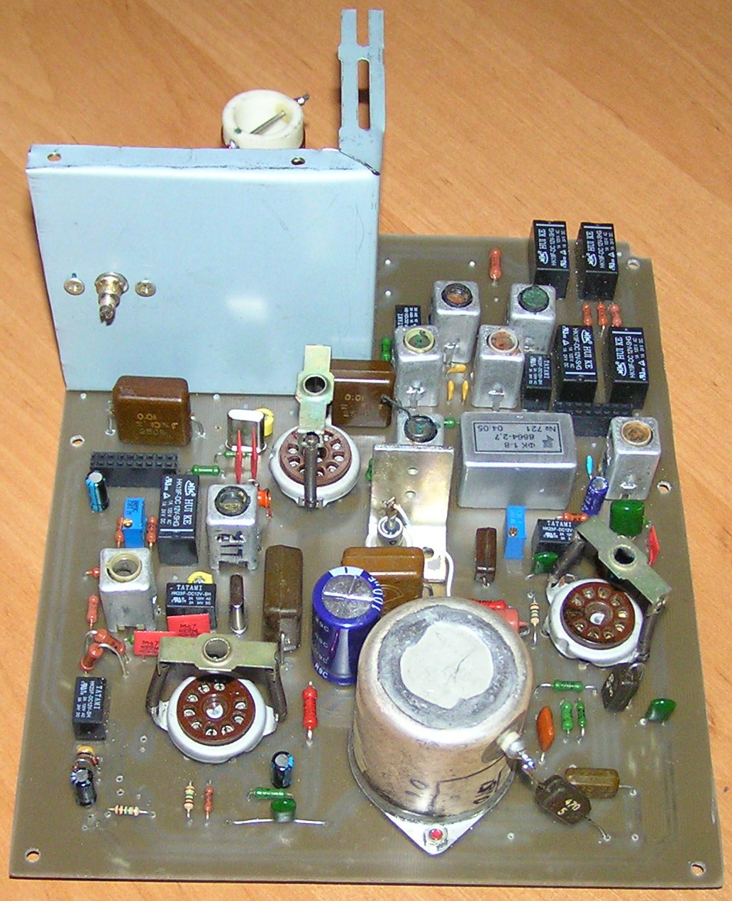

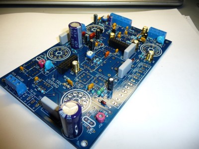

Собираю TRX на плате пром изготовления от UA9UQB (виделел фото, на cqham,несколько человек собирают на таких же платах
вот моя на стадии сборки
в ней есть одна проблемка,применены сигнальные реле Takamisawa Na12W
как оказалось все реле подобного размера имеют полярность включения обмотки
на плате это не учтено ,если их ставить (по правильному) со стороны элементов то получается полярность обмотки наоборот
А хотелось бы поставить правильно(
ну люблю я красиво) подумал сделаю отдельно ещё одно напряжения -12в отдельно на коммутацию

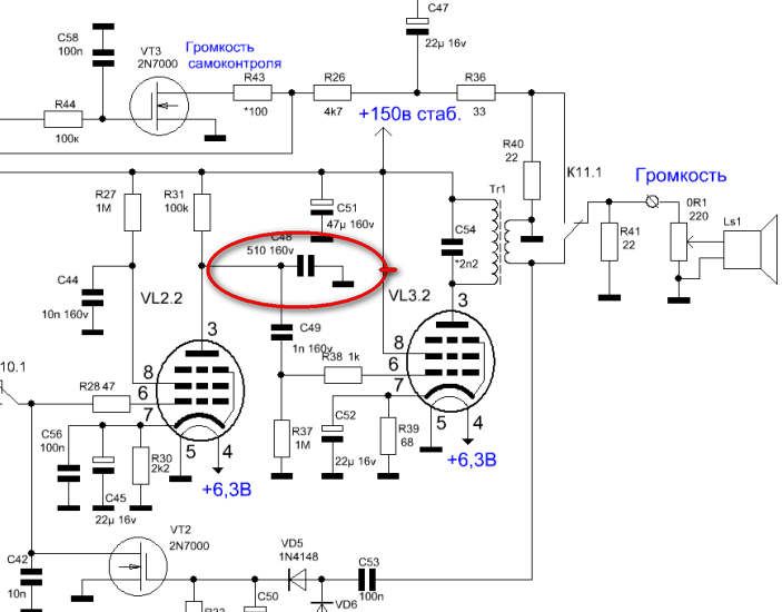

но как быть с ключом самопрослушивания?

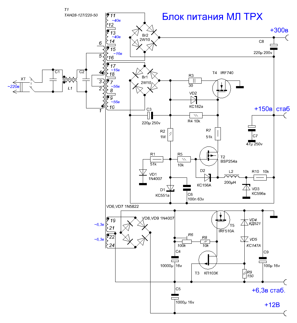

Лучший вариант применить в качестве VT3 р-канальный КМОП BSP254, но в принципе неплохо должен работать обычный p-n-p биполярник с большим Н21е типа КТ3107 или импорт BC557C-BC559C, 2N3906 и т.п., при этом резистор R44 в цепи базы(затвора) надо будет уменьшить до 10 кОмmr.Woland писал(а): подумал сделаю отдельно ещё одно напряжения -12в отдельно на коммутацию

здравствуйте
у меня не нашлось 510пф но есть 470 и 560 что лучше поставить?

Сергей Эдуардович как бы на ваш взгляд мне лучше минус 12вольт организовать ?

Re: Малоламповый TRX
470 пФmr.Woland писал(а):здравствуйте
Как вариант освободить и использовать для этого обмотку 16в(выв.15,16), смирившись с небольшим уменьшением напряжения вольтодобавки - разницу между анодным 300в и 275-280в трудно без приборов уловить.mr.Woland писал(а):Сергей Эдуардович как бы на ваш взгляд мне лучше минус 12вольт организовать ?

Сергей Эдуардович,ВС547 это n-p-n...Наверное ВС557.US5MSQ писал(а):неплохо должен работать обычный p-n-p биполярник с большим Н21е типа КТ3107 или импорт BC547C
