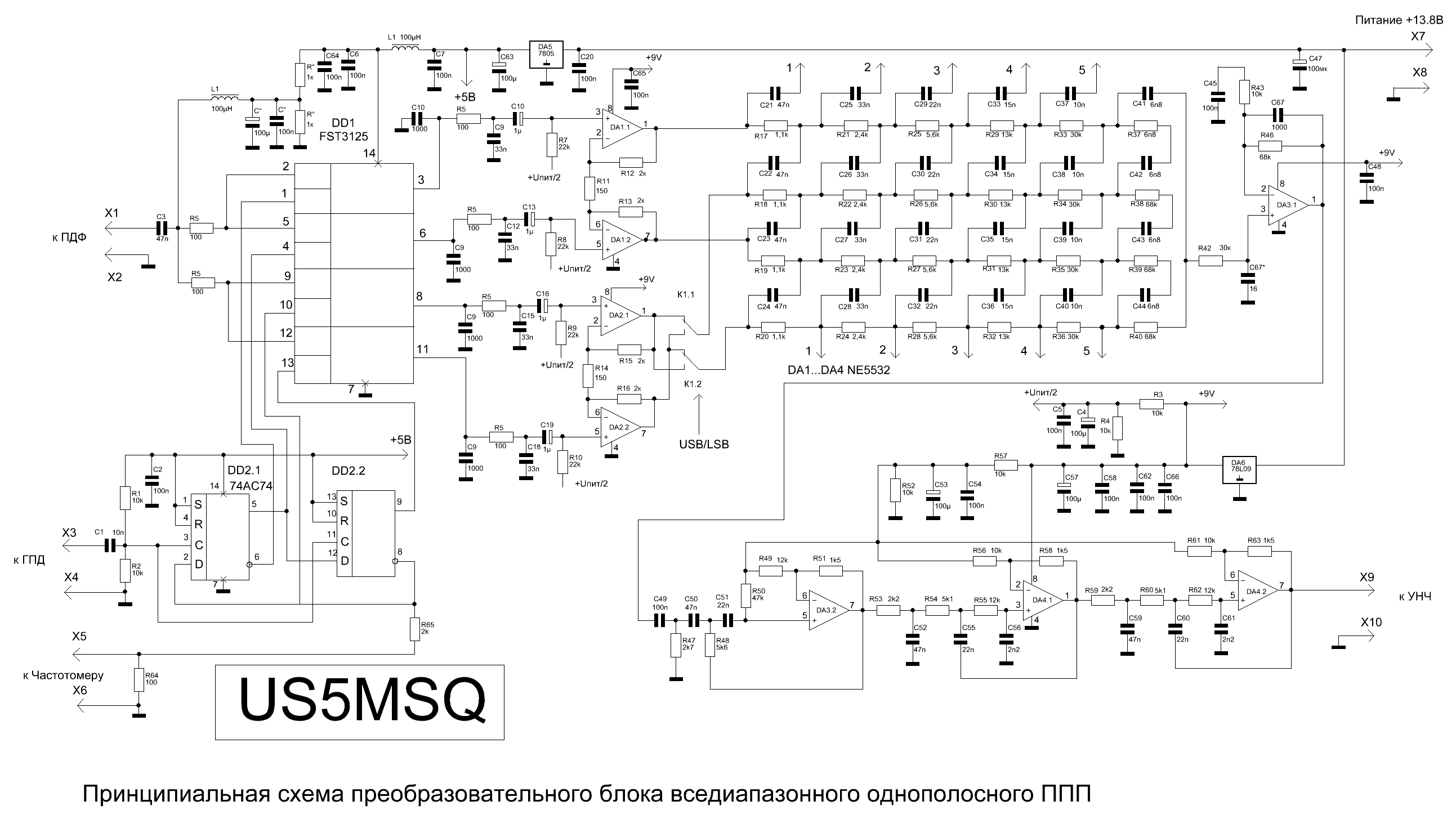

Здравствуйте, Сергей!
Есть у меня собранный приемник( собирал еще в 2008г), очень нравилась его работа, позже использовал с синтезатором от Пилигрима, - вообще красота! По мере использования появилось несколько вопросов:
1. Какое Rвх основной платы без трансформатора(можно изобразить полосовики отличные от 50 Ом, меньше потерь на трансе);
2. Как можно расширить полосу ЗЧ снизу хотя бы до 200-250 Гц?;
3.Как можно вывести сигналы I/Q для использования с SDR программами?
4. Откуда можно вывести сигнал на S-метр?
5. Можно ли к выходу основной платы подключить узкополосный фильтр для приема CW?
Ну, пока что все.
Спасибо! 73!

Здравствуйте.ra7kf писал(а):Здравствуйте, Сергей!
Ну, пока что все.
Спасибо! 73!
1. В описании входное сопротивление со стороны смесителя указано - примерно 450 ом. Можно конечно переделать ПДФ под такое выходное сопротивление, но особого сенсу в этом не вижу, т.к. потери сигнала во входном трансе мизерные.
2.Можно это сделать увеличив сопротивление резисторов R47,R48,R50 в 1,5 раза, но опять же нема сенсу - полифайзер расчитан на подавление зеркальной боковой начиная с 300 Гц, т.е. при расширении полосы пропускания вниз появится НЧ участок с плохо подавленной нерабочей боковой, а это значит, что при расположении мощной станции в соседней канале, появится сильной низкочастотное бубнение от неё, что отнюдь не добавит комфортности.
3.При сильном желании
4.Сигнал на детектор S-метра можно снять с выхода DA1.2 (выв.7) на плате УНЧ
5.Конечно можно. Будет так же эффективен, как и основной фильтр, т.к. основное усиление здесь выполняет плата УНЧ

В своё время я примерял разные варианты построения вседиапазонных однополосных ППП с фазовым подавлением нерабочей боковой на основе полифайзера. В приложении эволюционный
вариант развития обсуждаемого ППП. Второй вариант приёмного тракта на основе полифайзера на одинаковых конденсаторах, что проще (дешевле) реализовать на практике, реализован в моем ТПП http://us5msq.com.ua/osnovnaya-plata-so ... ya-us5msq/
, откуда можно взять схему приемного тракта.

В этом ТПП я применил синтезатор С.Макаркина. А если хочется ГПД, то в качестве основы можно взять трёхдиапазонный ГПД от однополосного ППП, уменьшив индуктивность катушки примерно в 4 раза и применив импортные быстродействующие ИМС 74AC10(DD1) и 74AC74(DD2,DD3)
