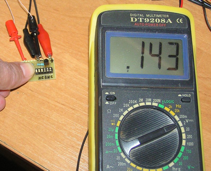

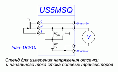

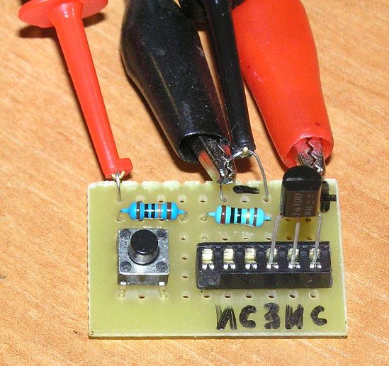

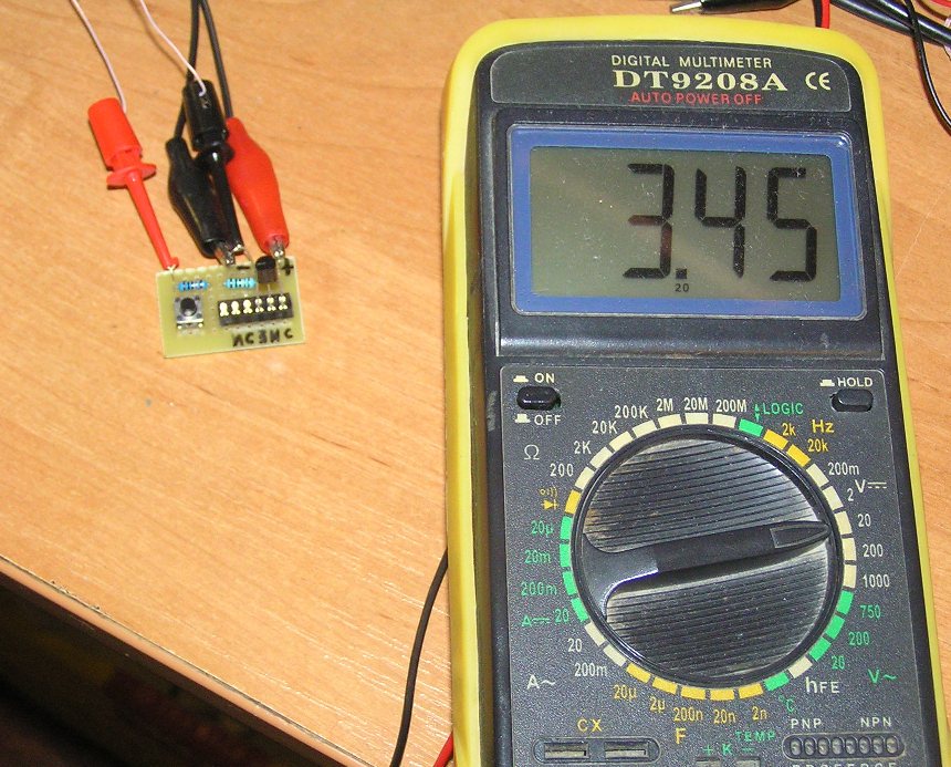

2. Нет, это не напряжение отсечки, а напряжение затвор/исток при определённом (указанном там же на экране) токе стока. Я для сортировки маломощных полевиков с n-каналом по напряжению отсечки и начальному току стока собрал простейший пробник - приставку к китайскому мультиметру, чего и Вам советую
В исходном положении показывает напряжение отсечки, а при нажатой кнопке показывает начальный ток стока, равный показанием вольтметра, делённом на сопротивление 10 Ом, т.е. Iнач=Uизм/10
p.s. А для сортировки маломощных полевиков с p-каналом (типа КП103, J175...J177) и т.п.)достаточно изменить полярность источника питания на противоположную
- Boris

Спасибо Вам, Сергей!
Всё гениально и просто.
Отсортировал.
Указанные на схеме транзисторы получиться с минимальным напряжением отсечки 1 вольта.
Ещё попался транзистор КП303Ж с 0.58 его моно использовать?
