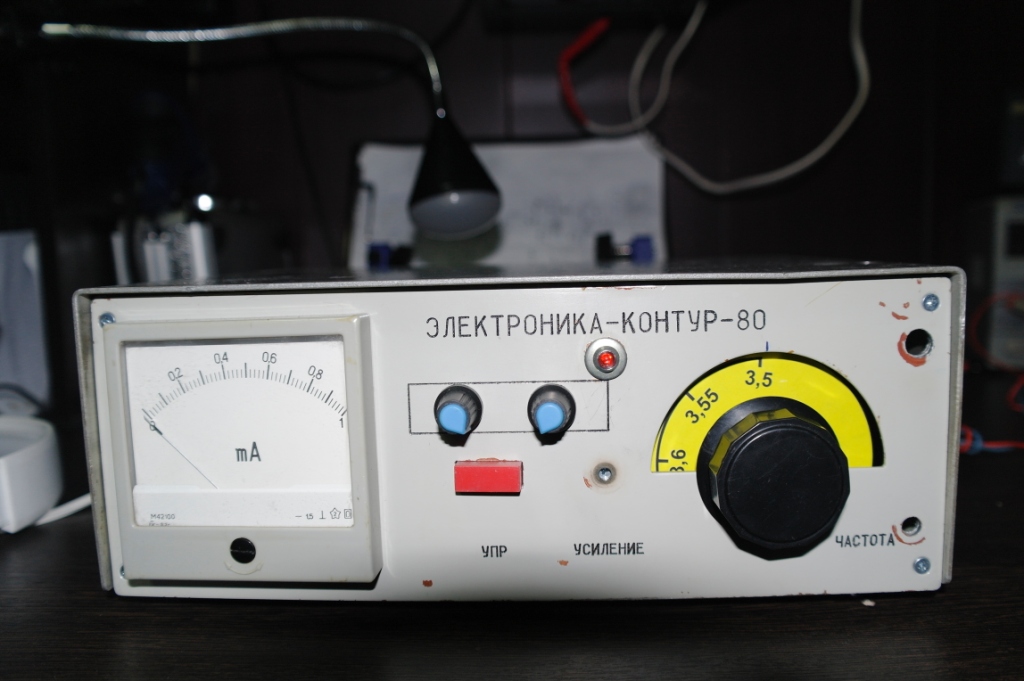

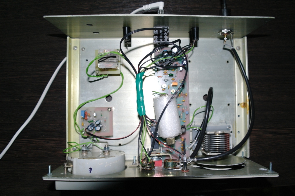

Недавно доделал этот приемник. Вставил его в корпус от электроники контур-80. На мой предвзятый взгляд получилось заметно веселее чем оригинал советского конструктора.
Сообщения: 5190
Megavolt писал(а):Недавно доделал этот приемник. Вставил его в корпус от электроники контур-80. На мой предвзятый взгляд получилось заметно веселее чем оригинал советского конструктора.
Красиво получилось, Паша.
Только внутри пустовато :)

https://www.youtube.com/watch?v=0HIsyTZmhzY а здесь ссылка на видео. Прошу ни кого не кидаться в меня камнями, вид конечно не очень аккуратный, но работает на ура. Антенна только вот маловата у меня, 9 метров огрызка от сити виндом. С полноразмерной антенной результат был бы заметно наряднее. Внутрь хотел вставить блок питания но он сильно помехи дает, как я его не экранировал. Думал ему сделать электронную шкалу да вот тогда весь корпус переделывать пришлось бы, и так хорошо :)
