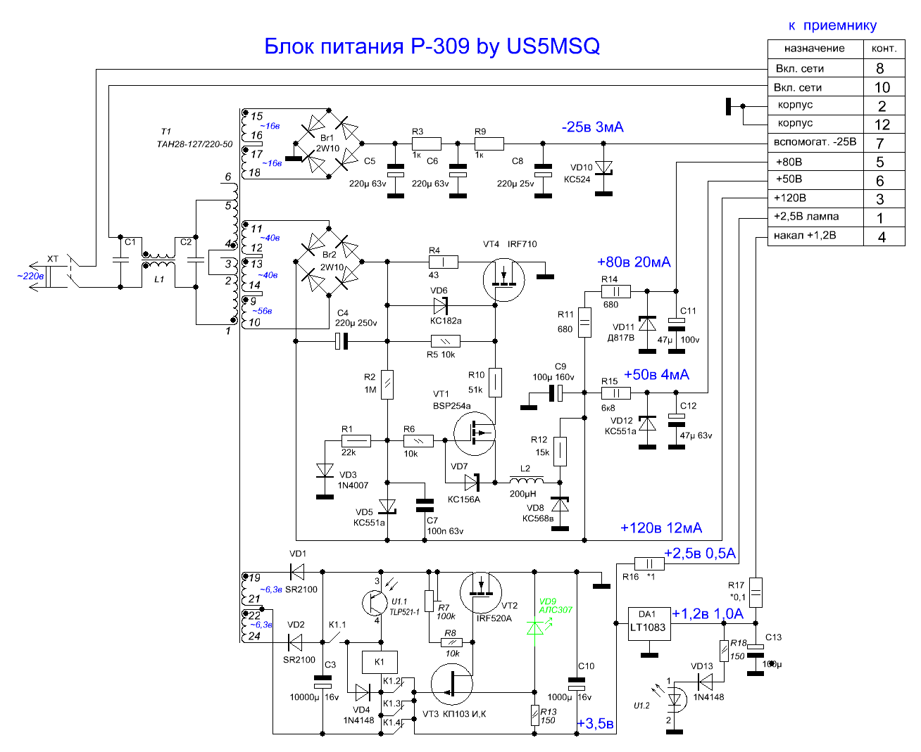

"Сергей, добрый день. Есть несколько вопросов по блоку питания который Вы изготовили. Не осталось ли у Вам печатка по БП. Какое реле Вы применяли в цепи защиты накала."
Речь, если я правильно понял, идет вот об этой схеме БП (см. приложение). Конкретно этот БП я не делал (как-то всё руки не дошли), но он создан на основе многократно проверенных узлов, так, что вполне работоспособный. :)
Реле требуется с рабочим напряжение 6-9в, желательно (для повышения надёжности), имеющее 3-4 группы на переключения (типа РЭС22), но в принципе годится любое, допускающее коммутацию не менее 1,5-2А.
