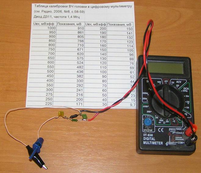

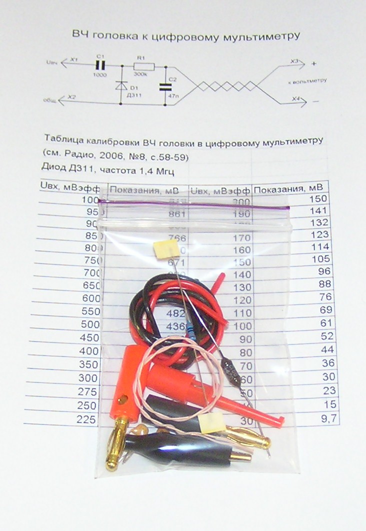

Набор позволяет начинающим конструкторам изготовить простой, но очень полезный, прибор: ВЧ вольтметр переменного тока в виде щупа-приставки к широко распространённым недорогим китайским цифровым мультиметрам с входным сопротивлением 1 МОм (серии М830, М832, DT838 и аналогичные), позволяющий с достаточной для радиолюбительских применений точностью (не хуже 10-15%) измерять синусоидальное ВЧ напряжение в диапазоне от 20 мВэфф до 10 Вэфф на частотах от 100 кГц до 30 МГц.
Принципиальная схема приведена в приложении. Подробное описание принципа работы и особенности применения хорошо изложено в статье Б.Г.Степанова ВЧ головка к цифровому мультиметру (см. приложение - Радио, 2006, №8, с.58-59). В виду того, что приведённый там график крайне неудобен в применении, для диода Д311 была создана специальная калибровочная таблица, охватывающая диапазон входных напряжений от 30 мВэфф до 1Вэфф. При больших напряжениях (от 1 до 10 Вэфф) результат показаний мультиметра практически совпадает с реальным уровнем измеряемого напряжения (немного ниже – примерно на 70-90 мВ, что менее погрешности от разброса параметров диодов и в нашей практике этим можно пренебречь). Частотная зависимость показаний в указанном диапазоне также слабо выражена – результат измерений на 30 МГц примерно на 5-7 % ниже показаний на частоте 1 МГц и то это только для малых (менее 300 мВ) напряжений, при больших уровнях разницы показаний вообще не наблюдается. Входное сопротивление на частоте 5 МГц около 50 кОм, входная ёмкость не более 3 пФ.
На фото показан пример применения этого ВЧ вольтметра при настройке/измерении уровня сформированного SSB сигнала на выходе основной платы TRX RadioN.
В состав набора (см. фото) входят все необходимые компоненты: диод Д311, резистор 300 кОм, керамические конденсаторы 1000 пФ и 47 нФ, соединительные монтажные провода (красный/чёрный) – по 50 см, два однополюсных коннектора (красный/чёрный), два зажима - типа крокодил и приборный.
