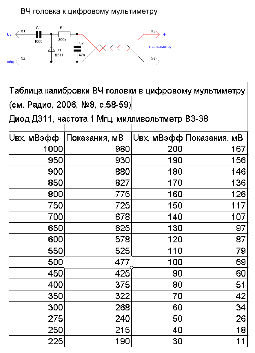

Набор позволяет начинающим конструкторам изготовить простой, но очень полезный, прибор: ВЧ вольтметр переменного тока в виде щупа-приставки к широко распространённым недорогим китайским цифровым мультиметрам с входным сопротивлением 1 МОм (серии М830, М832, DT838 и аналогичные), позволяющий с достаточной для радиолюбительских применений точностью (не хуже 10-15%) измерять синусоидальное ВЧ напряжение в диапазоне от 20 мВэфф до 10 Вэфф на частотах от 100 кГц до 30 МГц.
Принципиальная схема приведена в приложении. Подробное описание принципа работы и особенности применения хорошо изложено в статье Б.Г.Степанова ВЧ головка к цифровому мультиметру (см. приложение - Радио, 2006, №8, с.58-59). В виду того, что приведённый там график крайне неудобен в применении, для диода Д311 была создана специальная калибровочная таблица, охватывающая диапазон входных напряжений от 30 мВэфф до 1Вэфф. При больших напряжениях (от 1 до 10 Вэфф) результат показаний мультиметра практически совпадает с реальным уровнем измеряемого напряжения (немного ниже – примерно на 70-90 мВ, что менее погрешности от разброса параметров диодов и в нашей практике этим можно пренебречь). Частотная зависимость показаний в указанном диапазоне также слабо выражена – результат измерений на 30 МГц примерно на 5-7 % ниже показаний на частоте 1 МГц и то это только для малых (менее 300 мВ) напряжений, при больших уровнях разницы показаний вообще не наблюдается. Входное сопротивление на частоте 5 МГц около 50 кОм, входная ёмкость не более 3 пФ.

Re: Набор для сборки ВЧ вольтметра - приставки к мультиметру
Сергей, подскажите, - мультиметр модели DT9202A подходит для этих целей?
- фото_DT9202A.jpg (10.73 КБ) 9836 просмотров
У модели DT9202A входное сопротивление 10 МОм -см. даташит http://www.kontest.ru/datasheet/unkn0wn/dt9205a.pdf
Чтобы его применить надо в щупе параллельно его подключению включить резистор 1,1 МОм, что обеспечит нагрузку щупу 1МОм и тогда можно смело пользоваться калибровочной таблицей, приведённой выше.
p.s. Проверить входное сопротивление Вашего мультиметра очень просто - измерьте напряжение любой, даже разряженной, имеющейся у вас батарейки напрямую и через резистор 1 МОм если показания с резистором уменьшаться в 2 раза, то входное сопротивление мультиметра 1 МОм.
Можно применять, только параллельно нагрузке подключите резистивный делитель в 10 раз, например, резисторы 910 (2Вт) и 100 Ом (или 1 кОм(2Вт) и 110 Ом). а уж к нему - пробник.
