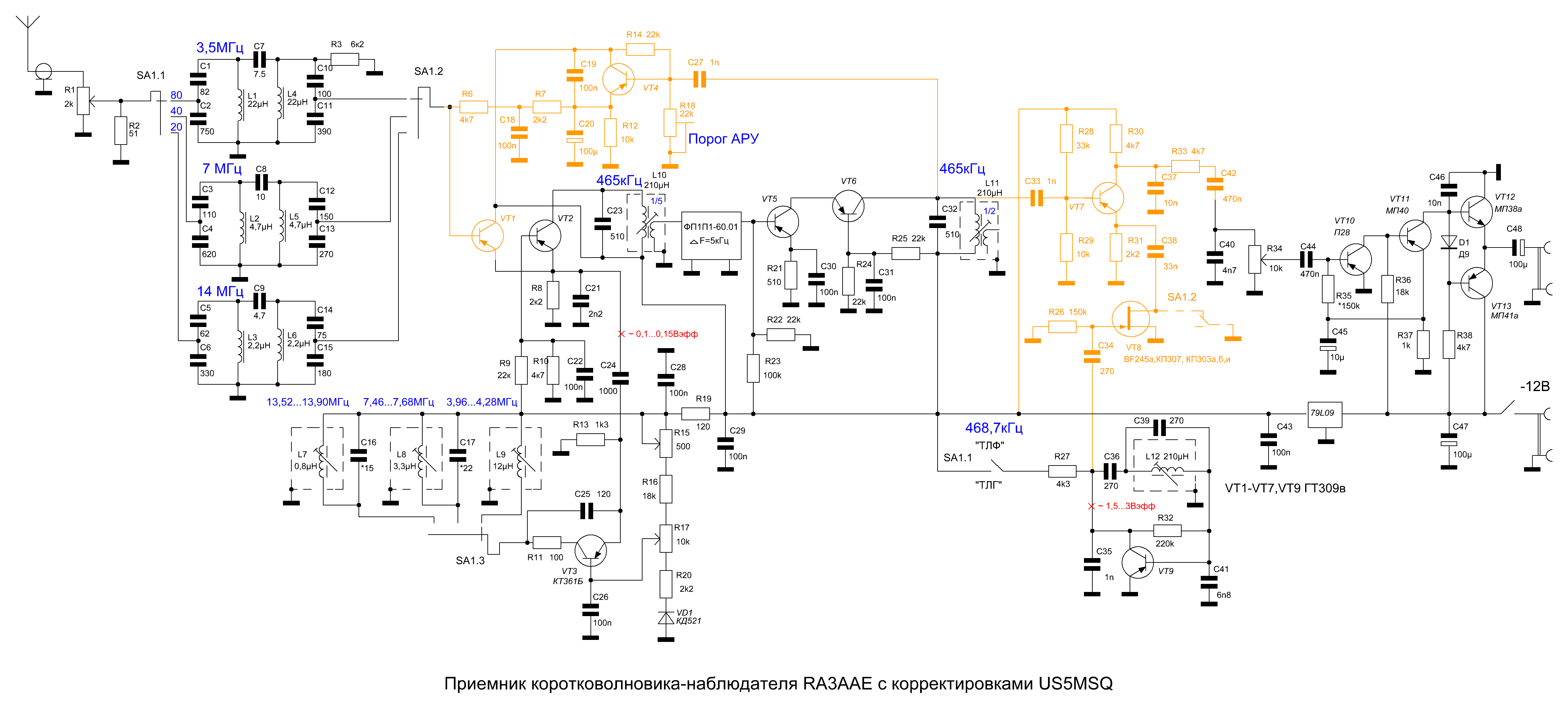

Уважаемый Сергей Эдуардович. Сделал приёмник по Вашей доработке приёмника Полякова. Понравилась работа АРУ. Хотелось бы привязать этот ПДФ к приёмнику. Все работает, но как то не так. Хотелось узнать Ваши рекомендации. Антенна - провод на дерево. 12-15 метров на уровне четвёртого этажа.

Этот ПДФ рассчитан на 50-омные вход/выход и для этой схемы не подходит, т.к. входное сопротивление смесителя сотни Ом, а выходное сопротивление Вашей "антенны" в зависимости от диапазона изменяется от сотен Ом до 1-2 кОм. как вариант можно попробовать поставить по входу и выходу ДПФ широкополосные трансформаторы 1/3 (трифилярно 12-15 витков на колечке 1000-2000НН диаметром 10-20 мм, ДПФ подключатеся к отводу 1/3) или всё-таки вернуться к схеме, предложенной В.Т.Поляковым или мной

Сергей Эдуардович, добрый день. Подскажите, пожалуйста, пенсионеру как для этого приёмника сделать ПДФ на 20 40 и 160 метров. На 80 сделал - работой очень доволен.

В приложении искомая
схема. Там архив с моими комментариями на форуме СКР.
Что касается ПДФ, то он рассчитан на применение стандартных дросселей-полосатиков с отклонением индуктивности не более +-5%. Если же отклонения больше, то потребуется подстройка контуров по максимуму сигнала в средней части диапазона. Для этого параллельно всем дросселям нужно поставить подстроечные конденсаторы с максимальной емкостью 25-30 пф и все контурные емкости пропорционально уменьшить на 25-30%
