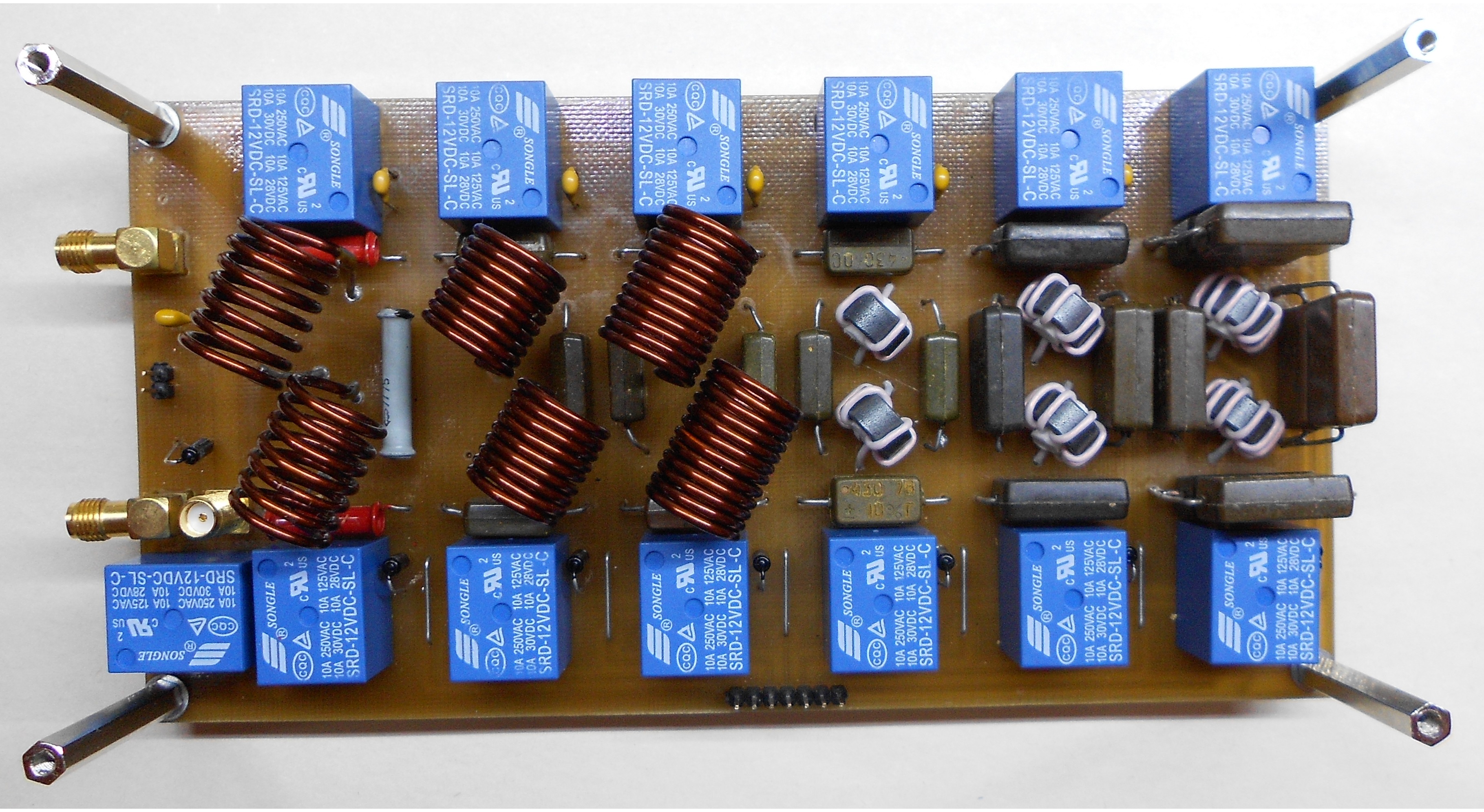

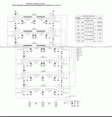

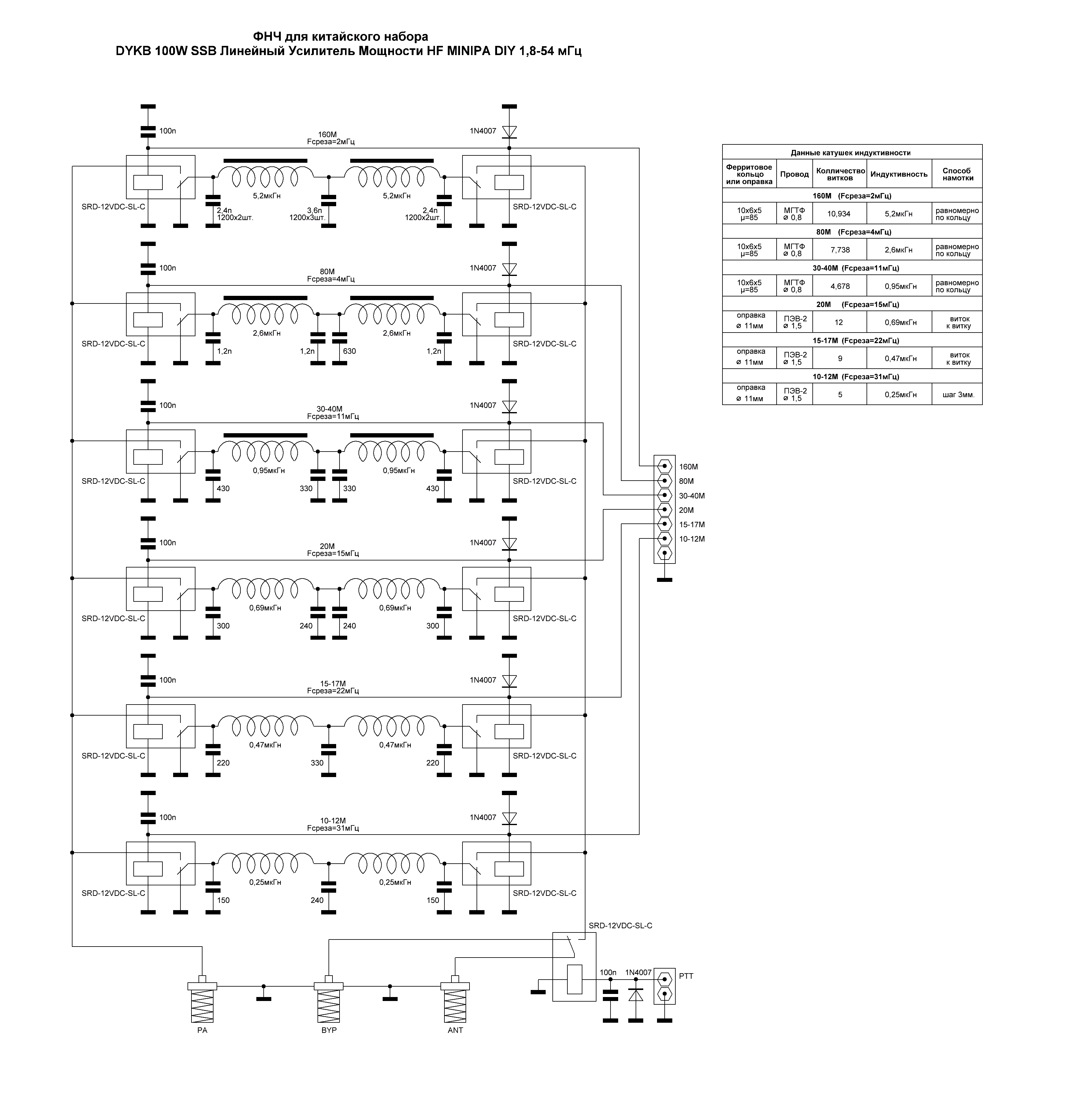

Возникла надобность в ФНЧ. Решил собрать из деталей "в тумбочке".

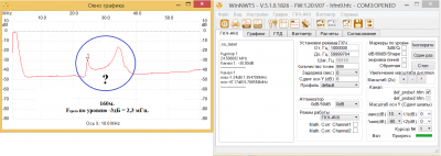

При снятии АЧХ фильтра на диапазон 160м, увидел непонятную картину. Остальные диапазоны в норме.
Может кто подскажет, что это за всплески на характеристике?
