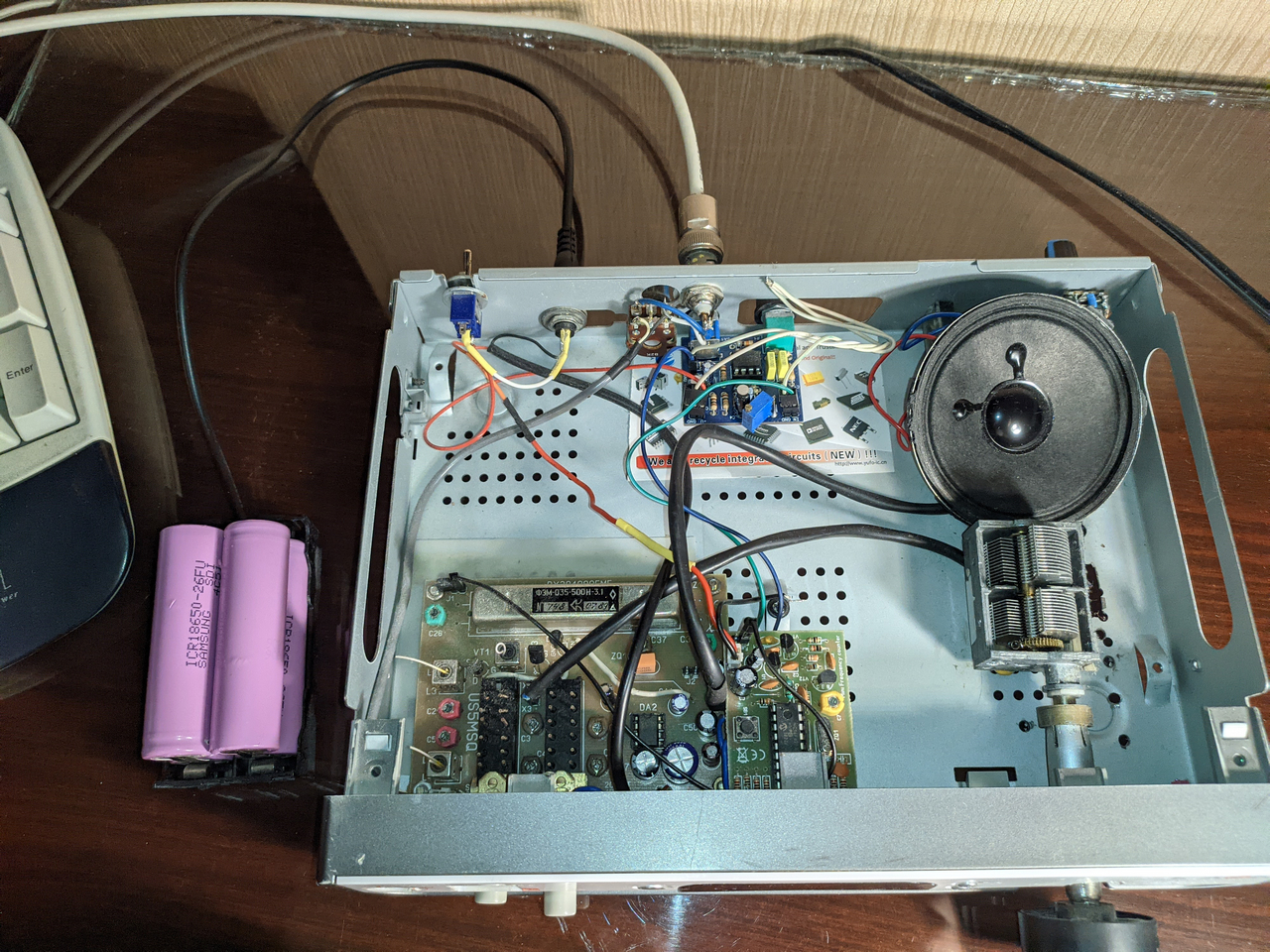

Всем доброго вечера. После установки плат в корпус столкнулся с возбуждением усилителя на максимальной громкости. Ни экранирование, не перемещение плат не помогло. Избавиться от проблемы помогло только изолирование разъема питания и разъема наушников от корпуса. Осталось подключить шкалу и s-метр. Есть не большое видео работы , не знаю как выложить.

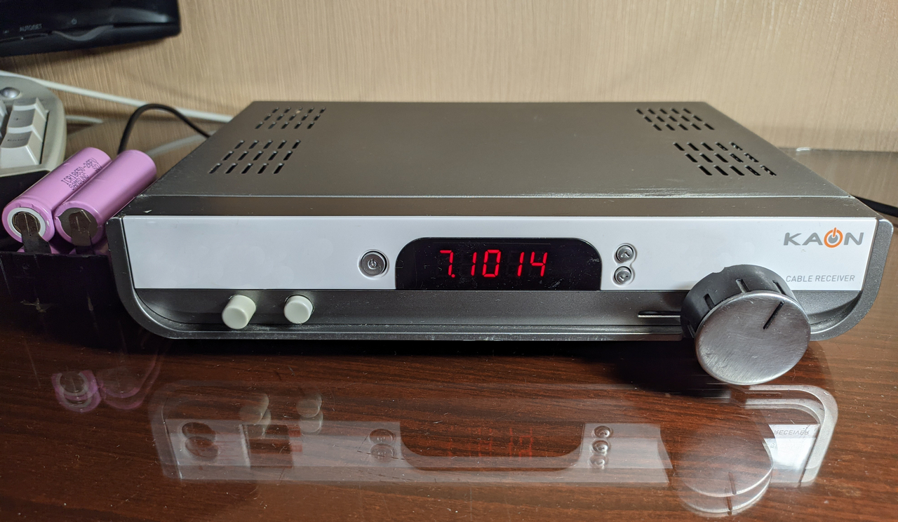

Всем доброго дня. Сборку и настройку приемника завершил. Огромное спасибо Сергею Эдуардовичу и Ивану Иванову за помощ. Надписи на понели конечно так себе, возможно со временем что нибудь придумаю.
Поздравляю с успешным завершением проекта. Шикарно выглядит Ваш приемник, просто на загляденье! :)

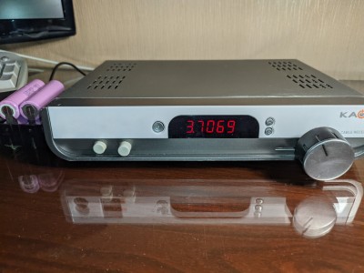

Раньше когда нельзя было достать корпус для приёмника или другой конструкции,то делали сами из того что было .А сейчас в плане корпусов очень легко.Вот маленькая идея для развития.Корпуса от ресиверов или СD-ROM мов.Фото вылаживаю. :)Дерзайте и развивайте эту мыслю...Это пока сырая конструкция но удобная и занимает мало места.
Спасибо. Хорошая идея, внешний вид на 5+!!!
Вот только где бы найти залежи таких корпусов? :)

Здравствуйте, можно Б/У видеомагнитофон купить, их полно продают за недорого, единственное, это переднюю панель сделать..
