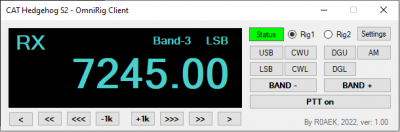

Накодил себе для удобства
Работает через OmniRig, но через систему команд OmniRig по CAT не все функции синтезатора работают, например нельзя включить RIT/ATT/PRE, не сохраняет в синтезаторе настройки диапазонов при смене диапазона. Частота меняется кнопками либо наведя мышку на нужный разряд частоты крутим колесико мышки. Для PTT можно давить кнопку ESCape на клавиатуре.
Видео как работает
Скачать тут

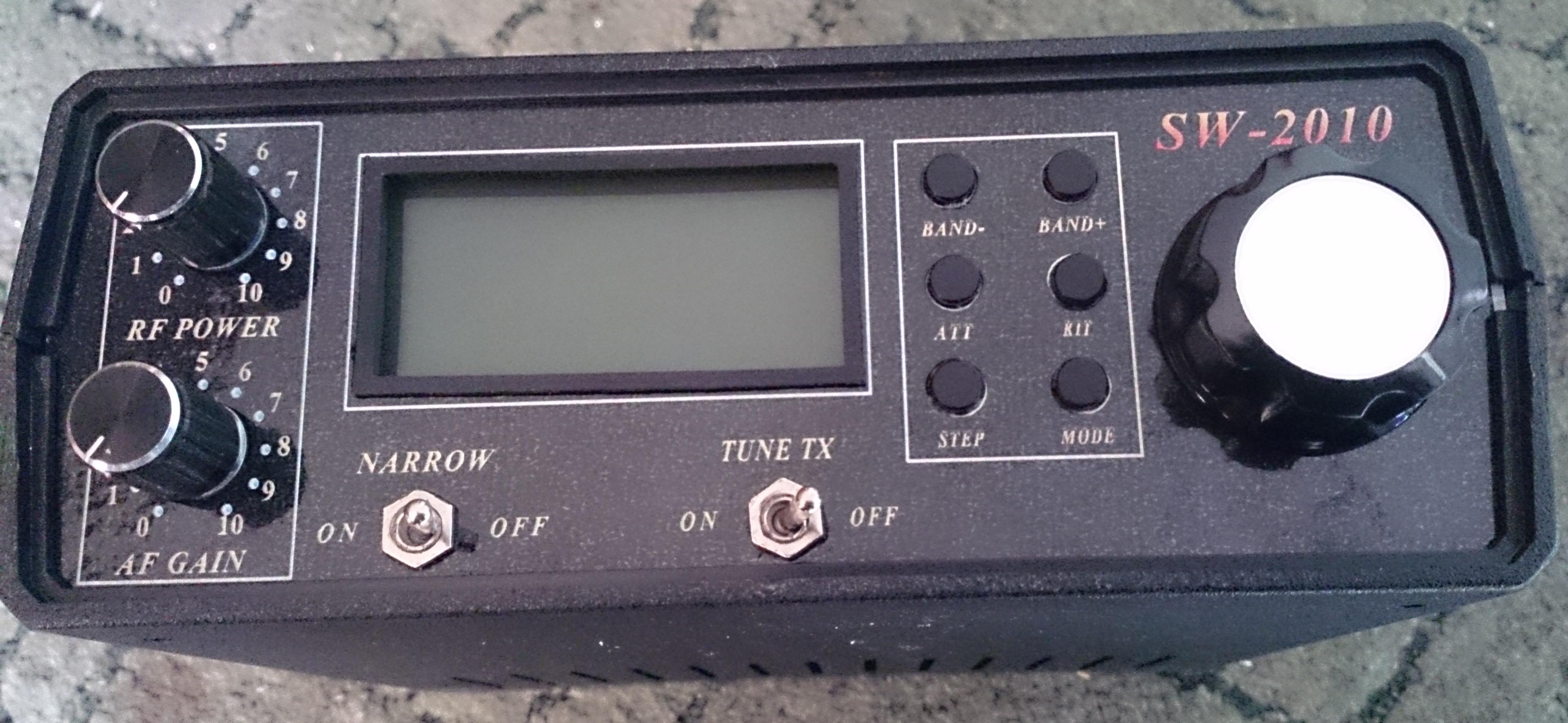

Всем, добрый день.
Вот "реализовался" Ёжик S2 в SW-2010.
И маленькое видео работы.
https://www.youtube.com/watch?v=3v0XJz- ... 0%BAUT6MAL
Re: Продам всеволновый универсальный синтезатор Ёжик S2
Здравствуйте, Николай.
Спасибо за видео - Ёжик S2 прекрасно вписался в SW-2010 :)
