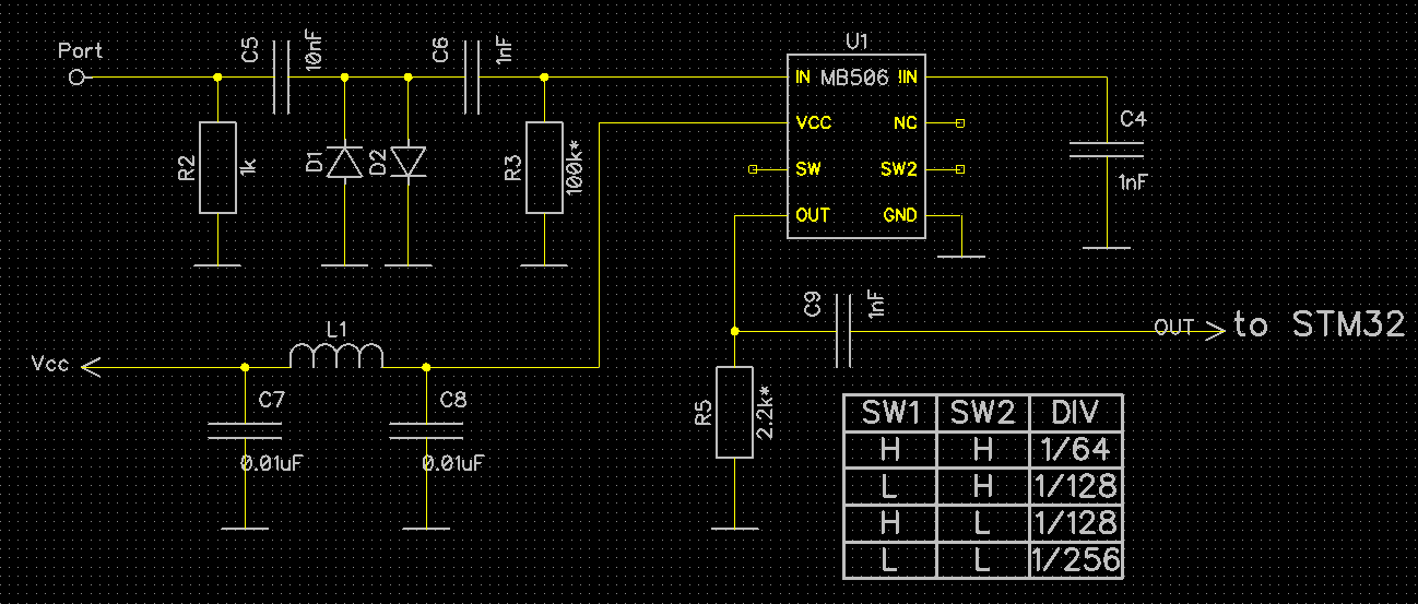

Здравствуйте. Подскажите, нужен ли какой-нибудь еще входной преобразователь для этой схемы, в интернете находил аналогичные. Принимаем сигнал и подаем его на D-триггерный делитель, максимальная входная частота для этого делителя 2,4 ГГц, после делителя хочу все это принимать микроконтроллером и считать. Для большей частоты измерения понимаю подойдет только ПЛИС или FPGA?

Зачем там R2, номиналом 1 кОм??
