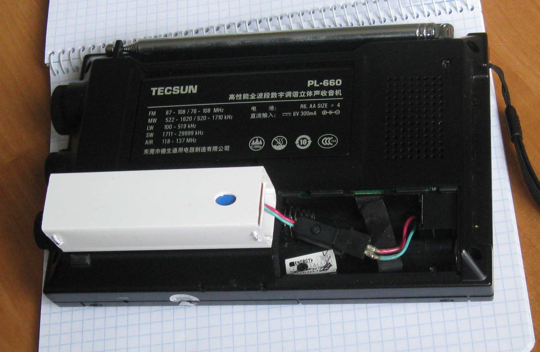

После откручивания 6 саморезов снял переднюю панель и припаял проводники питания по снимку в статье.
В батарейный отсек проводники продвинул через отверстие ф3мм которое пришлось просверлить - иначе не получалось :).

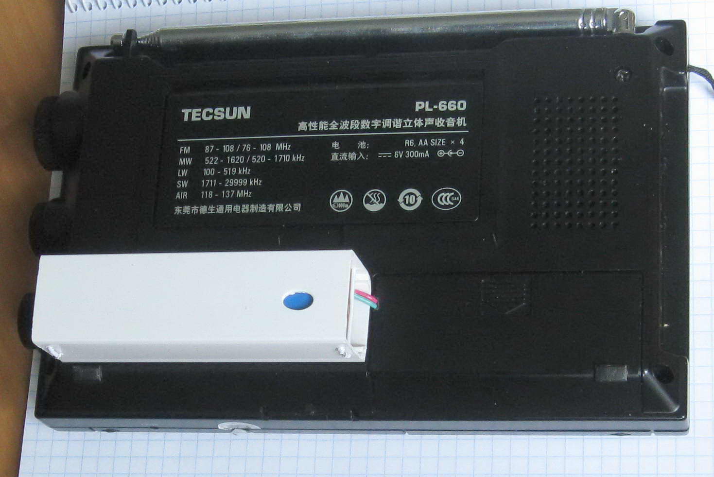

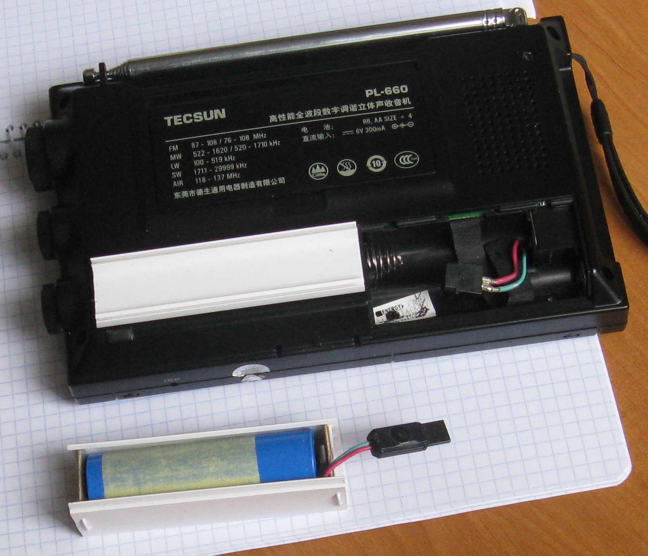

Аккумулятор 21700 емкостью 5Ач поместил в самодельный держатель с платой защиты от 18650.Разъем для подключения у меня габаритный, пользоваться штатными аккумуляторами не намерен.
Держатель крепится на заднюю крышку приемника с помощью двустороннего скотча (пенка 2мм шириной 10мм, которую разрезал вдоль на 2 равные части).
Надфилем выпилил паз для провода в крышке.
Аккумулятор в держателе легко снимается с приемника сдвиганием в сторону и есть возможность сменить его на такой же.

Выдвижную ножку в приемнике я забыл поставить на место при доработках выполнявшихся ренее.
Но оказалось что приемник , опираясь на корпус держателя, вполне устойчив на столе с выдвинутой на 3/4 антенной.На снимке это не очень видно.
По прикидкам емкости такого аккумулятора должно хватить часов на 50 работы.
