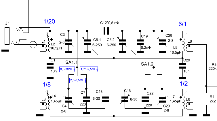

Сергей Эдуардович, не нашёл описание этого преселектора. Как понимаю, во всём КВ диапозоне связь между двумя контурами осуществляется через
С12=0,5ПФ и паразитную ёмкость пластин С5.1 и С5.2.Или ещё есть индуктивная связь между контурами? Про конструкцию катушек ничего не нашёл.

сам преселектор
Re: Приё-к наблюдателя пч5.5 эмф ver5.2
Связь между контурами емкостная (комбинированная - внутренняя С12 и внешняя С1,С29). Катушки экранированные или максимально разнесённые в пространстве

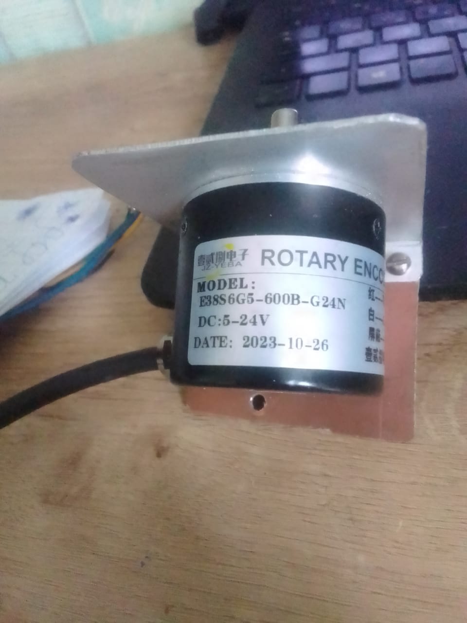

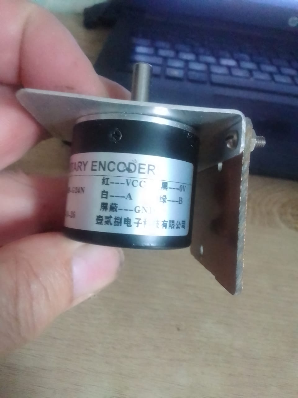

Cергей Эуардович, добрый вечер. Собрал этот приёмник, правда, пока без входного преселектора. На 7 мгц поймал радиолюбителей на кусок провода подкл. к смесителю. Использовал синтезатор Super VFO LED. При работе с механ. энкодером всё нормально. Решил подключить случайный rotary encoder, настройку согласно инстр. сделал, но он странно работает, особенно на 28 мгц. То меняет частоту то нет. Может такой и не будет работать нормально? Может дадите совет.
При подключении оптического валкодера нужно:
1. Удалить с платы синтезатора подавляющие дребезг конденсаторы С13 и С15
2. Зайти в сервисное меню и выставить тип энкодеора - оптический и делитель его импульсов в пределах от 4 до 6 раз по наиболее комфортному управлению.
3. Чтобы не перегревать стабилизатор на плате синтезатора, валкодер, потребляющий порядка 20-25 мА, лучше запитать от общего напряжения питания приемника.

Cергей Эдуардович, всё выполнил, валкодер нормально заработал. Вопрос-какой ток выставить на синтезаторе 2-4-6-8 для этого смесителя оптимально?
Можно минимальный - цифра 2
