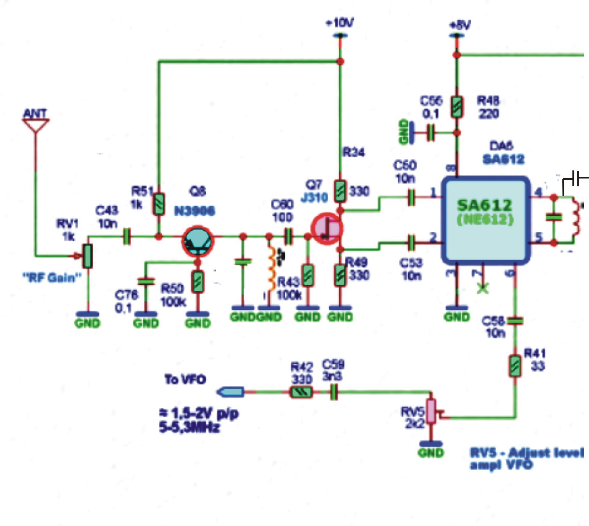

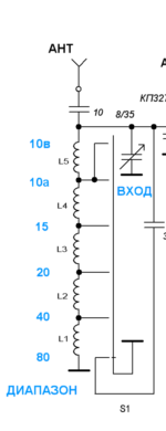

входная цепь такая
- Вход.png (11.74 КБ) 826 просмотров

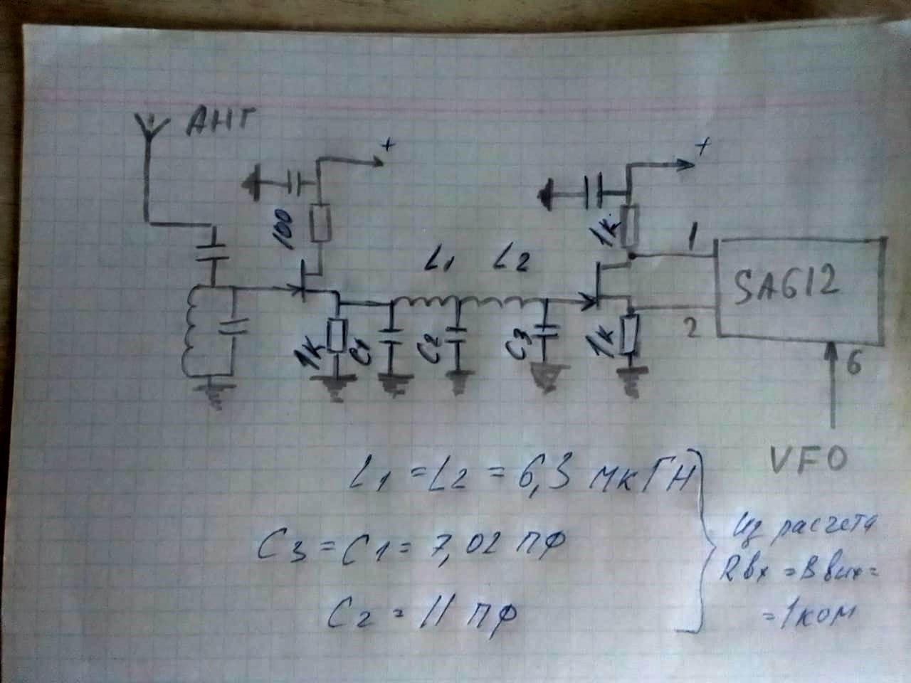

Есть ли смысл сделать так? Не хочется усложнять входную цепь простого приемника.....

Всё зависит от уровня помехи. Если уровень небольшой, то может помочь включение дросселя 2.2-4,5 мкГн последовательно с входным конденсатором или создание на входе фильтра-"пробки" в виде параллельного контура, настроенного на частоту помехи, для чего параллельно входному конденсатору включается катушка малой индуктивности, равной L[мкГн]=2,5/C[пФ] - точное значение подбирается сжатием-растягиванием витков по лучшему подавлению помехи. Если этого недостаточно, то переходим с более сложным решением, например такому, как Вы нарисовали.
Возможно эффективным решением окажется включением между синтезатором и смесителем ФНЧ с частотой среза порядка 30 МГц, что уменьшит преобразование на гармониках ГПД,

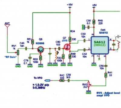

Добрый день. Первый смеситель поменял на sa612 и собрал входную часть по нижеприведённой схеме. ФМ исчезла, а так же исчезло прямое детектирование на частоте входного контура, близкой к моей ПЧ 5650кгц. Одной катушкой и перем. конденсатором 10-360 пф перекрываю 3,6 7,00 и 10,1мгц без фм и побочных каналов. Буду добавлять вторую катушку и растягивающий конденсатор для диапазонов 14-28 мгц. Всем спасибо за помощь.
