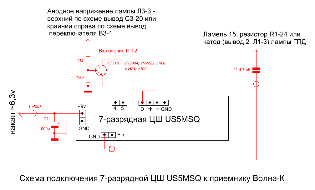

Подключение 7-разрядной ЦШ к ламповому приемнику Волна-К имеет свои особенности. Этот приёмник имеет 2 значения ПЧ: на нижних диапазонах испоьзуется одно преобразование частоты и ПЧ=85 кГц, а на КВ диапазонах вводится второе преобразование частоты и ПЧ=915 кГц. Поэтому перед установкой ЦШ в приемник записываем в память ЦШ эти значения ПЧ. Сначала записываем значение ПЧ1=85 кГц,подав с ГСС на ЦШ сигнал частотой 85 кГц (ориентируемся по показаниям индикатора самой ЦШ). Затем замыкаем на землю вывод 5 платы ЦШ и записываем значение ПЧ2=915 кГц, подав с ГСС на ЦШ сигнал частотой 915 кГц.
Рекомендуемая схема подключения приведена ниже.
1. Питание получаем от обмотки накала, подпаяв в удобном для монтажа месте простейший диодный однополупериодный выпрямитель.
2. Вход ЦШ подключаем к катоду лампы ГПД (вывод 2 Л1-3, резистор R1-24 или ламель 15) через конденсатор минимально возможной (для устойчивой работы ЦШ на всех диапазонах)ёмкости (порядка нескольких пФ). Этот конденсатор монтируем непосредственно в блоке 1 в удобном месте и подключаем экранированным (хотя возможно хорошо будет работать и не экранированный) проводом ко входу ЦШ.
3. В приемнике при переходе на два преобразования механическим переключателем В3-1 подаётся анодное напряжение питания (примерно +105в) на лампу Л3-3 второго гетеродина. Этот факт мы и используем для переключения значения ПЧ1\ПЧ2 в ЦШ, для чего вводим специальный транзисторный ключ, показанный на схеме. При появления высокого анодного напряжения транзистор откроется и замкнёт на землю вывод 5 платы ЦШ, тем самым переключит ЦШ в режим учёта ПЧ2=915 кГц.Верхний по схеме вывод резистора 1 МОм подключается в блоке 3 к верхнему по схеме выводу конденсатора С3-20 или к крайнему справа по схеме выводу переключателя В3-1.
4. Поскольку в приемника Волна-К частота ГПД всегда находится выше рабочей частоты, то ЦШ фиксировано переводим в режим вычитания значение ПЧ установкой перемычки между выводами платы D и минус.
