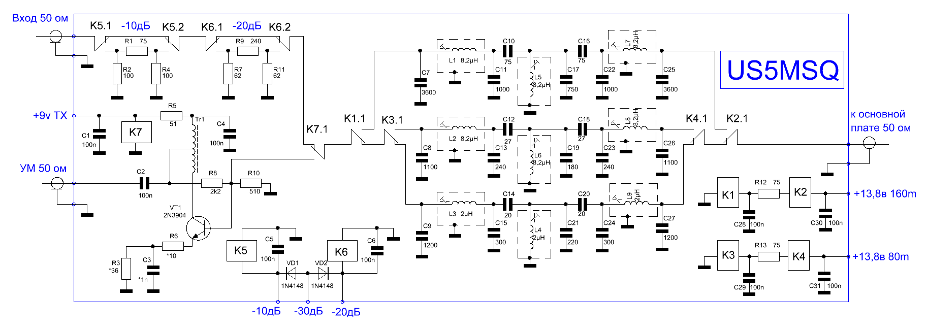

Его нужно калибровать в режиме передачи (нажатия ключа), нагрузив трансивер согласованной нагрузкой - резистором 50 ом с мощностью рассеяния не менее 4Вт (например, параллельно включённые 2 двухватных резистора 100 ом), включенной на время калибровки перед СУ, выставив при номинальной выходной мощности 80-90 делений по шкале микроамперметра.В SSB средняя выходная мощность, точнее показания выходной мощности, будет примерно в 1,5-2 раза ( в зависимости от установленной степени компрессии по микрофону) меньше
а в режиме измерения КСВ он не будет отклонятся на 80-90 ?
В режиме КСВ-метра максимальное отклонение (при максимальной рассогласовании, т.е. в антенном гнезде к.з. или обрыв) будет в 2 раза меньше, это в общем-то не важно, т.к. при оптимальной настройке СУ, т.е. при КСВ=1 показания будут равны 0.
Понял спасибо! А то что греется резистор R5 во время передачи на плате ФНЧ это так и должно быть ?
Во время штатной передачи правый по схеме вывод резистора R5 никуда не подключён, поэтому греться не должен. А вот во время измерения КСВ, то бишь режима "Настройка" - будет греться, так как и R3 и R4

Таки пришлось переписывать ЕЕпром в синтезаторе. Нашёл у себя ещё один кварц на 500, с частотой 499980, поставил ему последовательно подстроечный конденсатор. И получил на разных диапазонах разную настройку опорника, а это неправильно записана частота тактового генератора AD9832, у меня было 27000000, а нужно было 27000109. Теперь всё с частотами номуль. Попутно ещё одна бяка нашлась, слышу несущую вольтметр показывает 0,8...0.9 вольта на выходе, при громкой А на выходе в среднем 39 вольт. УМ у меня от Дружбы с IRF510 и 24 вольтовым питанием. Диоды в смесителях BAV99. Кручу-верчу настроить хочу, ан нет как писчал так и писчит. Подстроечный конденсатор в плечо, вашпе-мана ни как не помогает. Трансформаторы сфазированны верно, подстроечный резистор кошерный. Или я чего то не ведаю?
