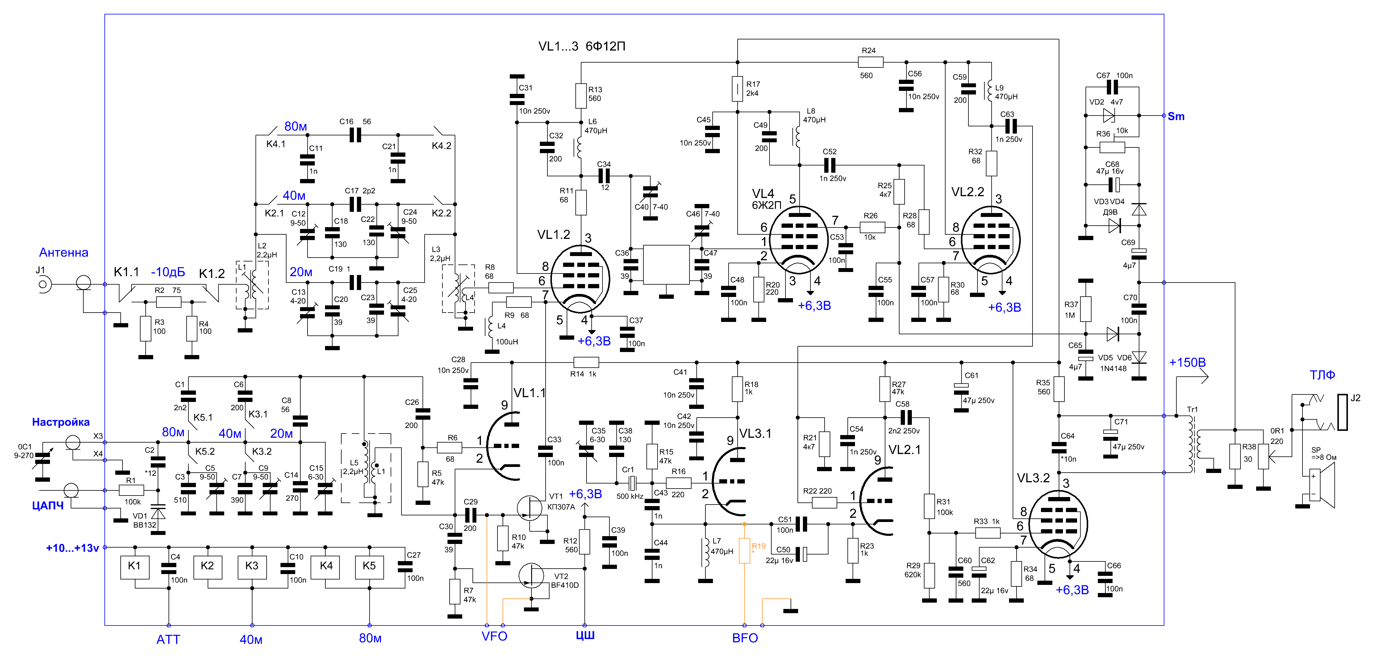

Здравствуйте, Александр.
В принципе, в УНЧ можно будет применить и 6Ф4П, но в виду меньшей крутизны и триода и пентода весьма желательно сделать 4х ламповый вариант, т.е. применить каскад УПЧ на 6Ж2П (или 6Ж10П) и, возможно, потребуется подбор конденсаторов в опорнике для обеспечения устойчивой генерации.

Сергей Эдуардович здравствуйте.
Достаточно ли полосы у двухконтурного ПФ в данной конструкции ?
Может трёхконтурный , или заморочиться с перестраиваевым ДПФ как у Лаповка во втором варианте
используя трёхсекционный КПЕ?
Достаточно, но если есть желание или возможность сделать трёхконтурный, почему нет, кашу масло не испортишь

Узкополосный трёхконтурный преселектор нужно делать на высокодобротных катушках, иначе он может иметь большие потери

Всем добрый день. У меня вопрос? На 15 стр. форума приведена схема приемника с ЭМФ. Там добавлен УПЧ на 6Ж2П. Вопрос какая все таки стоит лампа. Написано 6Ж2П , а цокалевка на схеме соответствует 6Ж2Б.
Спасибо, это я проглючил
Уже поправил.
Годится любая из перечисленных 6Ж2 и даже 6Ж10Б, разумеется с учётом их цоколёвок
Уже поправил.
Спасибо за ответ. Возник еще один вопрос. Если ЭМФ с нижней боковой, то ГПД нужно строить на 500кГц ниже от принимаемой частоты, а вот с кварцем на 500кГц не понятно или нужен обязательно 503кГц.
