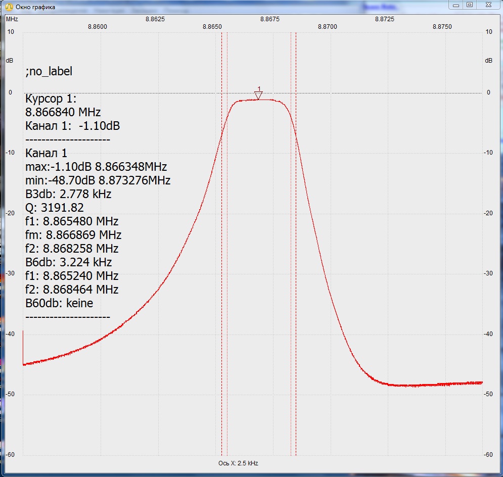

Сергей Эдуардович Здравствуйте, Вот собрал на стенде QERфильтр для вашего приемника на 6 кристалах! оцените пожалуйста АЧХ )) сможет ли такой фильтр работать в этом приемнике ? нагрузочные резисторы 430 ом

Хороший Кф получился, шикарная картинка АЧХ - как из учебника
Правда прямоугольность АЧХ слабовата, но в принципе должен неплохо работать

Ура)) значит пока оставлю чтоб запустить приемник, подскажите пожалуйста по поводу кварца для опорника , как его подбирать?))

Всё стандартно, по классике - частота опоры должна быть примерно на 300 Гц ниже полосы пропускания по уровню-6 дБ
