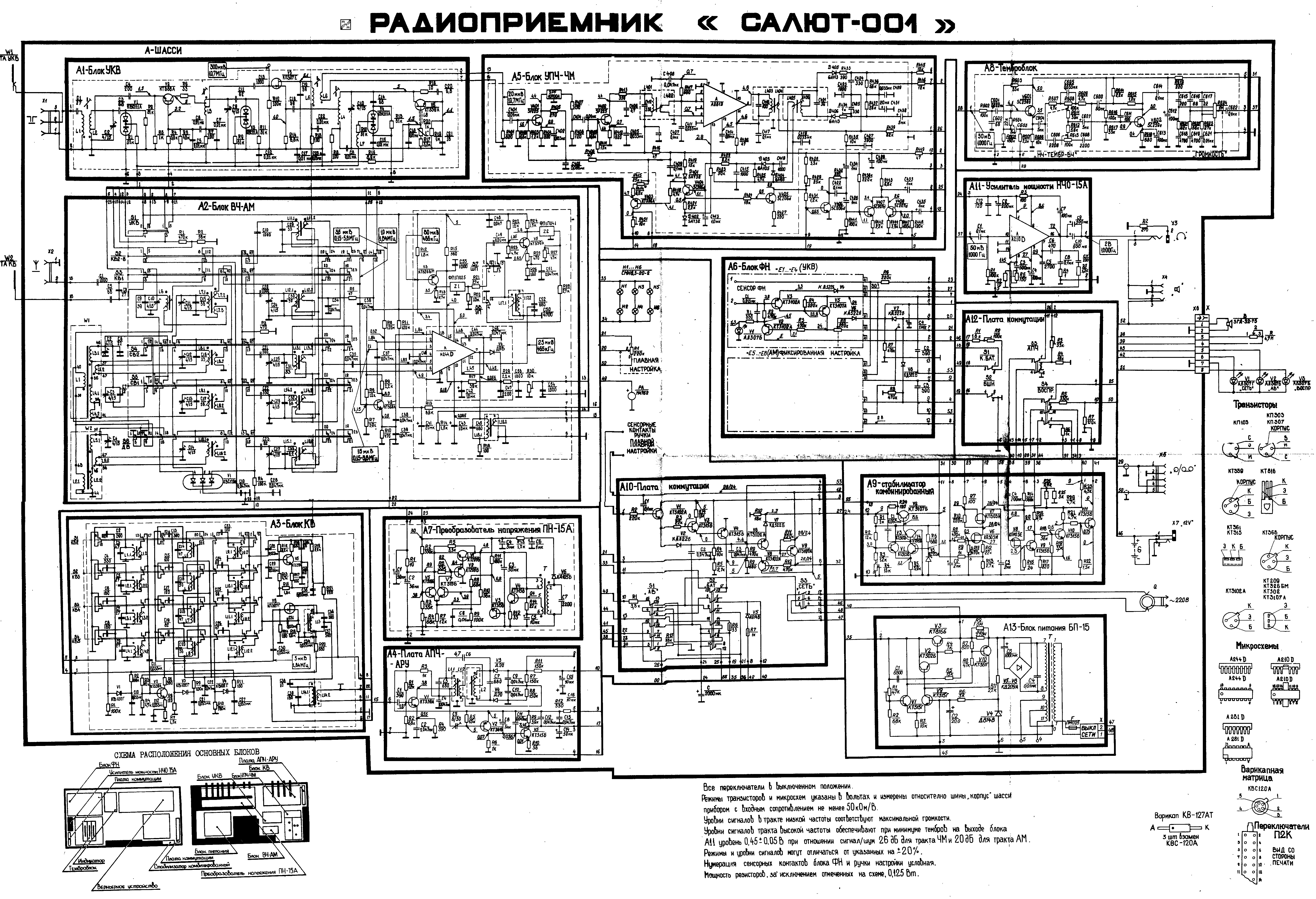

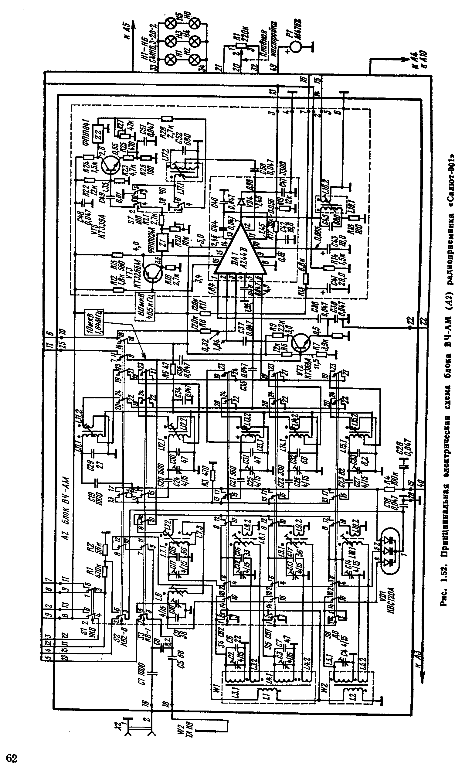

Здравствуйте Сергей Эдуардович . Подскажите можно ли применить Ваш детектор SSB из радиоежегодника в приёмнике Салют 001 ?
начинающий это не возраст !!!
Re: Второй гетеродин в вещательном приемнике
Можно. Подключать его лучше всего к катушке связи L16.2

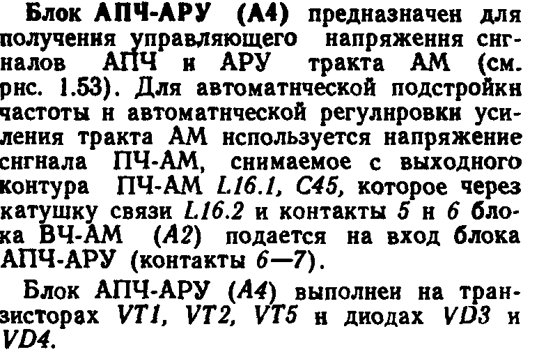

Да но с катушки связи сигнал на ару-это не нарушит работу ару ?
Skat
Сообщения: 7
Зарегистрирован: 26 фев 2017, 14:06
Сообщение Skat »
Может намотать дополнительную катушку связи или это глупость :oops:
ничего такое подключение не нарушит
