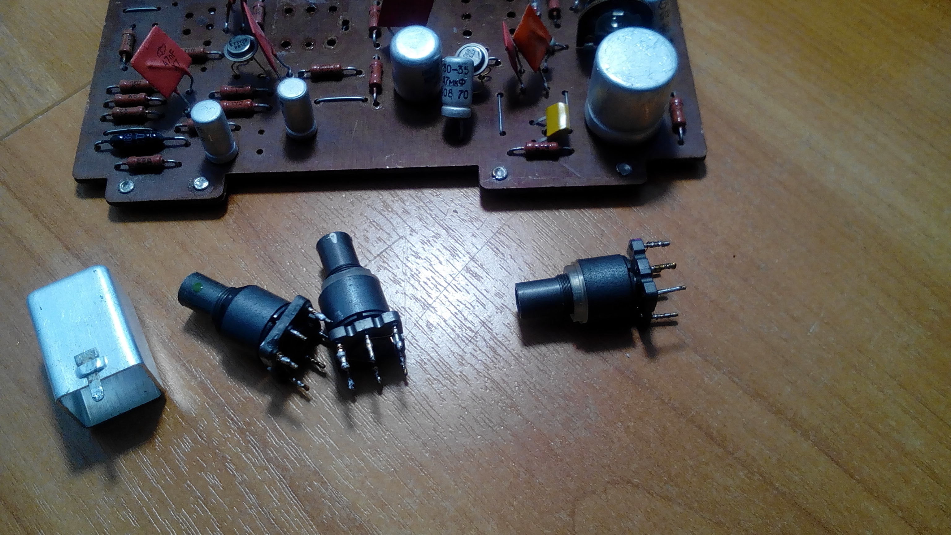

Здравствуйте! Сергей Эдуардович, подскажите пожалуйста, чем заменить горшки СБ12а? Подойдут ли каркасы с одетыми на них кольцами, типа как от платы ПЧ-АМ Ишим -003?

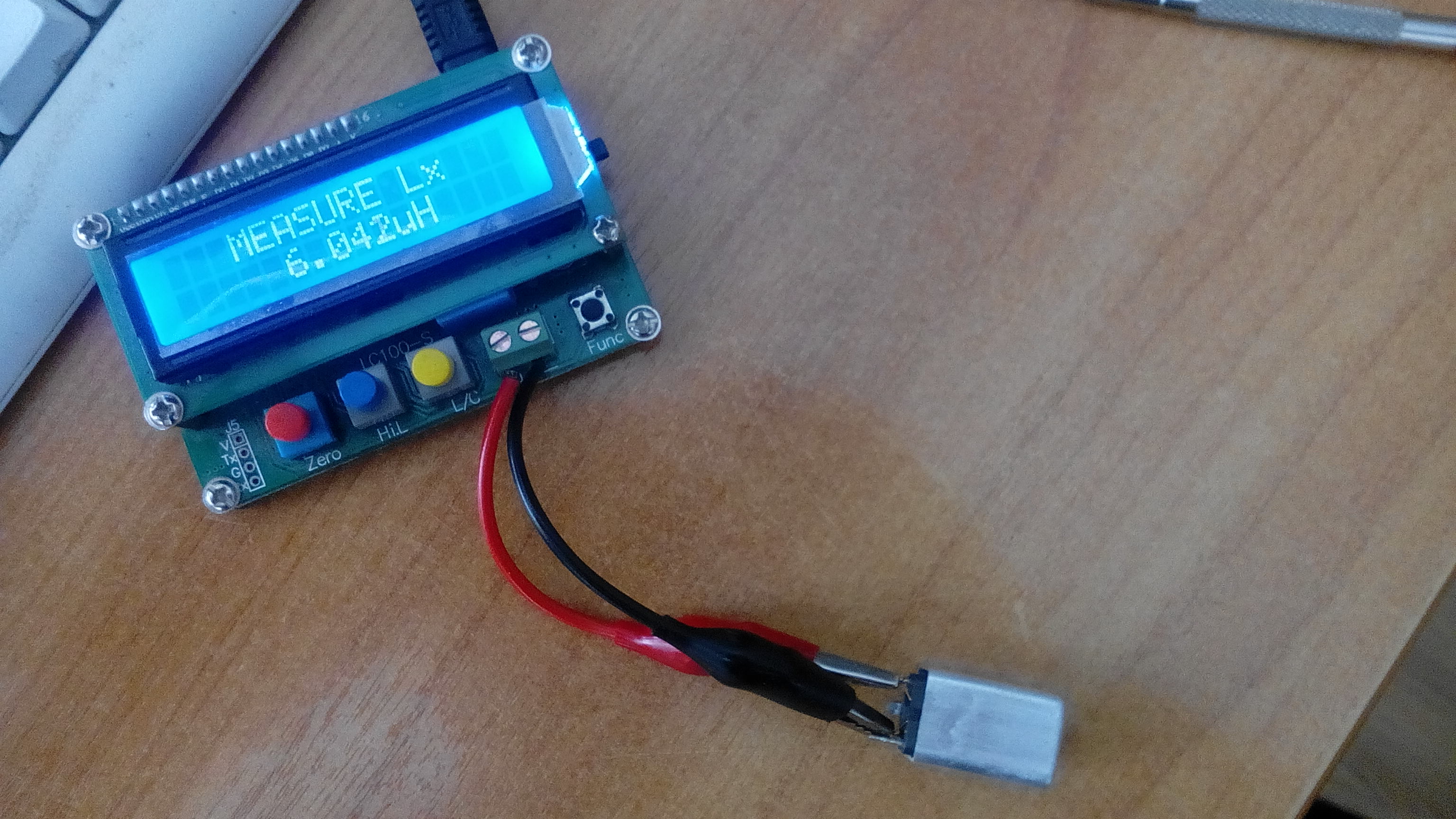

В принципе, в виду относительно небольшой нагруженной добротности ПЧ контуров (примерно 15, кроме первого, где она близка к 50) несмотря на применение в этих каркасах феррита 600НН, они тоже должны работать. Для штатного конструктива (т.е. с экраном и ферритовой юбкой) количество витков для получения требуемой индуктивности примерно равно W=9*SQRT(L[мкГн]), в этом случае для получения 6 мкГн требуется 22 витка провода диаметром 0,12-0,27мм.
kolpakov.su
Сообщения: 7
Зарегистрирован: 01 апр 2018, 13:05
Сообщение kolpakov.su »
US5MSQ писал(а): в этом случае для получения 6 мкГн требуется 22 витка провода диаметром 0,12-0,27мм.
Понял, спасибо! Всё получилось )) 22 витка. Сердечник немного выкрутил правда, но запас еще большой. примерно от 10 до 2,6 мкГн
