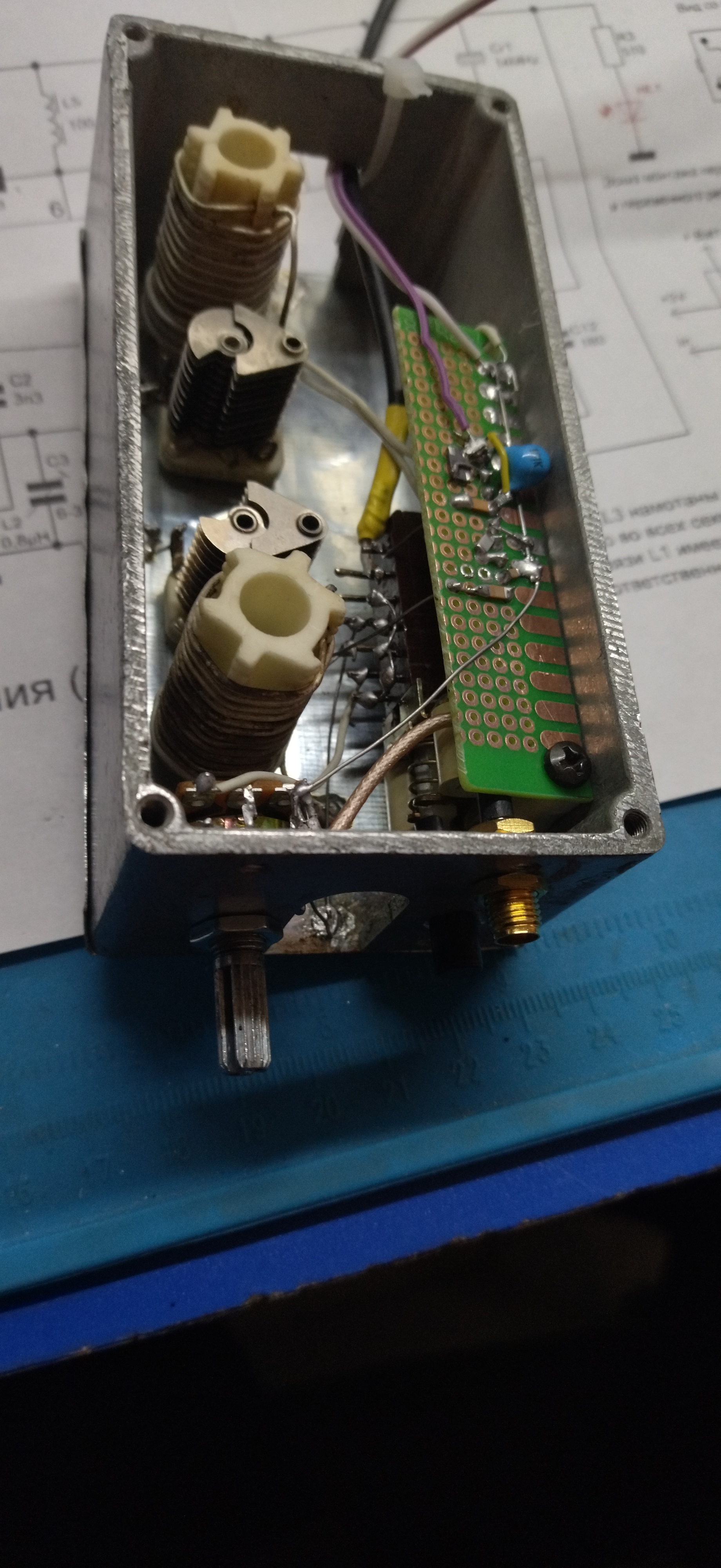

uk8laz
Сообщения: 42
Зарегистрирован: 02 мар 2016, 12:02
Re: Коротковолновый конвертер Молния
Сообщение uk8laz »
Сергей Эдуардович день добрый!Собрал конвертер,нужен только диапазон 28мгц ,перенос на первый диапазон Р250М2, 1,5-3,5мгц.Применил кварц на26мгц.На 7ножке микросхемы частота есть.Вопрос по с10,с11,у меня без них генерит.Нужно их установить,каковы номиналы для 26мгц?
