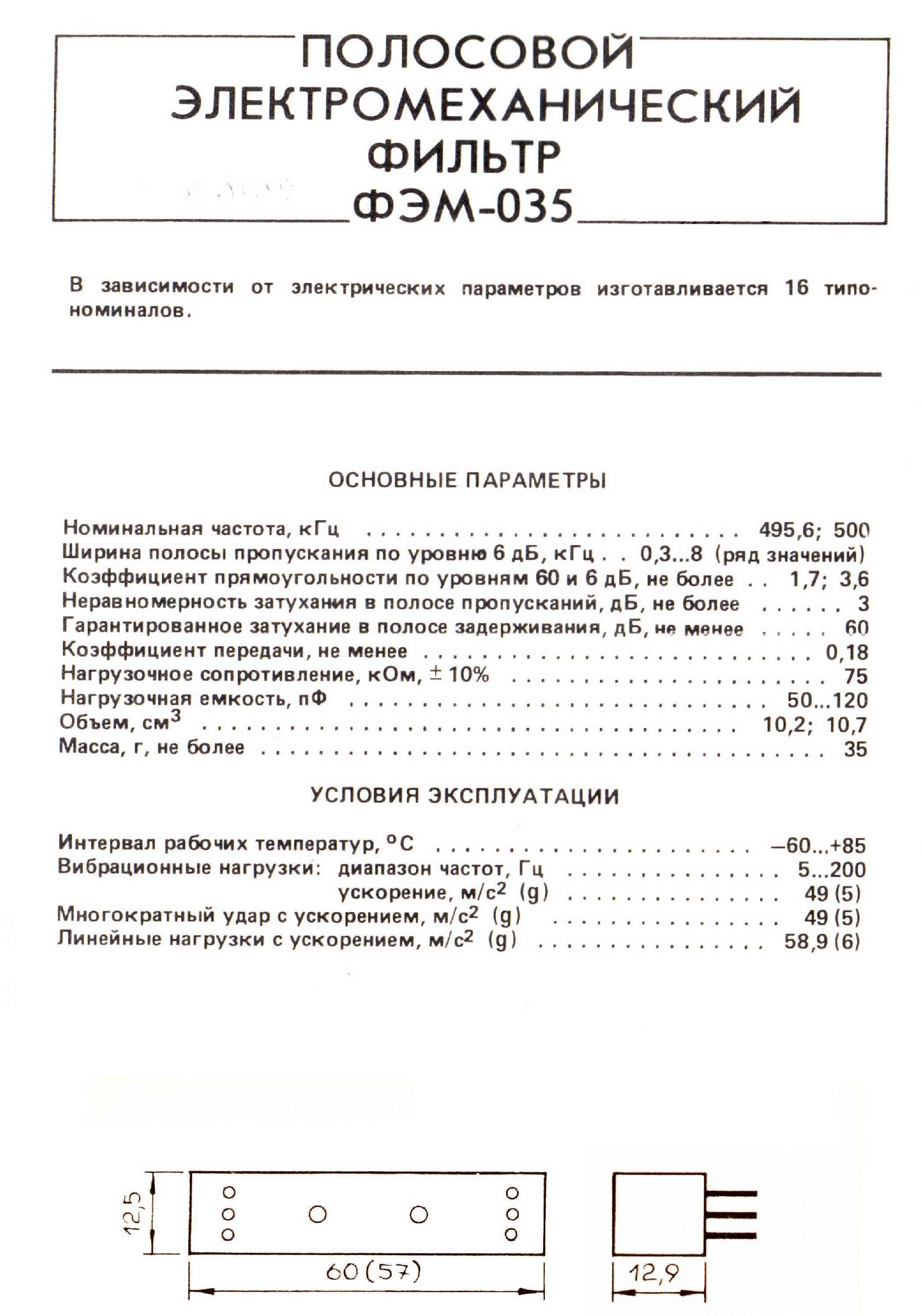

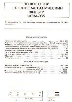

Здравствуйте.Скажите пожалуйста, можно ли применить ФЭМ-035-495,6В-3,1 он вроде верхний я правильно понял?Частоту ОГ выставлю на синтезаторе.
Да, подходит, только частоты опоры не забудьте поставить примерно на 300 Гц ниже частоты среза АЧХ по уровню - 6дБ.
