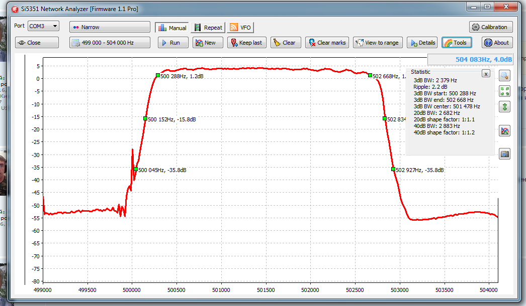

Таки сподобился вчера прикрутить этот ЭМФ в трансивер. Общий уровень усиления тракта ПЧ упал примерно на 15...18дБ, с ФЭМ018-500-3В, для снятия и настрой тракта Пч, пришлось устанавливать для АЧХ-метра -66дБ аттенюации, а для ФЭМ1-040, только -40дБ. Всем хорош ЭФМ-018, но у него уж больно затянут нижний скат, а у ФЭМ1-04, всё почти симметрично, но полоса примерно 2,4 кГц. и с ним уровень усиления тракта несколько упал, и без входного сигнала появился подвозбуд ПЧ. Пик на нижнем скате, это опорник, но есть пики в полосе задерживания на килогерц ниже от опоры и 5,5 килогерца выше опоры, что это такое не ведаю.
Приветствую! Вернул таки всё в зад, разобрался в чём дело, "виноват" каскад после ЭМФ, с фильтром ФЭМ1-040, этот каскад выходит из режима по постоянному току в сторону большего усиления, он и подвозбуждается. Вернул фильтр ФЭМ018-500-3В, в виду лучшего звучания, как на приём, так и на передачу, хотя с худшими параметрами по затуханию в полосе задержания(худшая прямоугольность), зато общее усиление тракта ПЧ на 15 дБ больше, по видимому из за меньших потерь фильтра.
