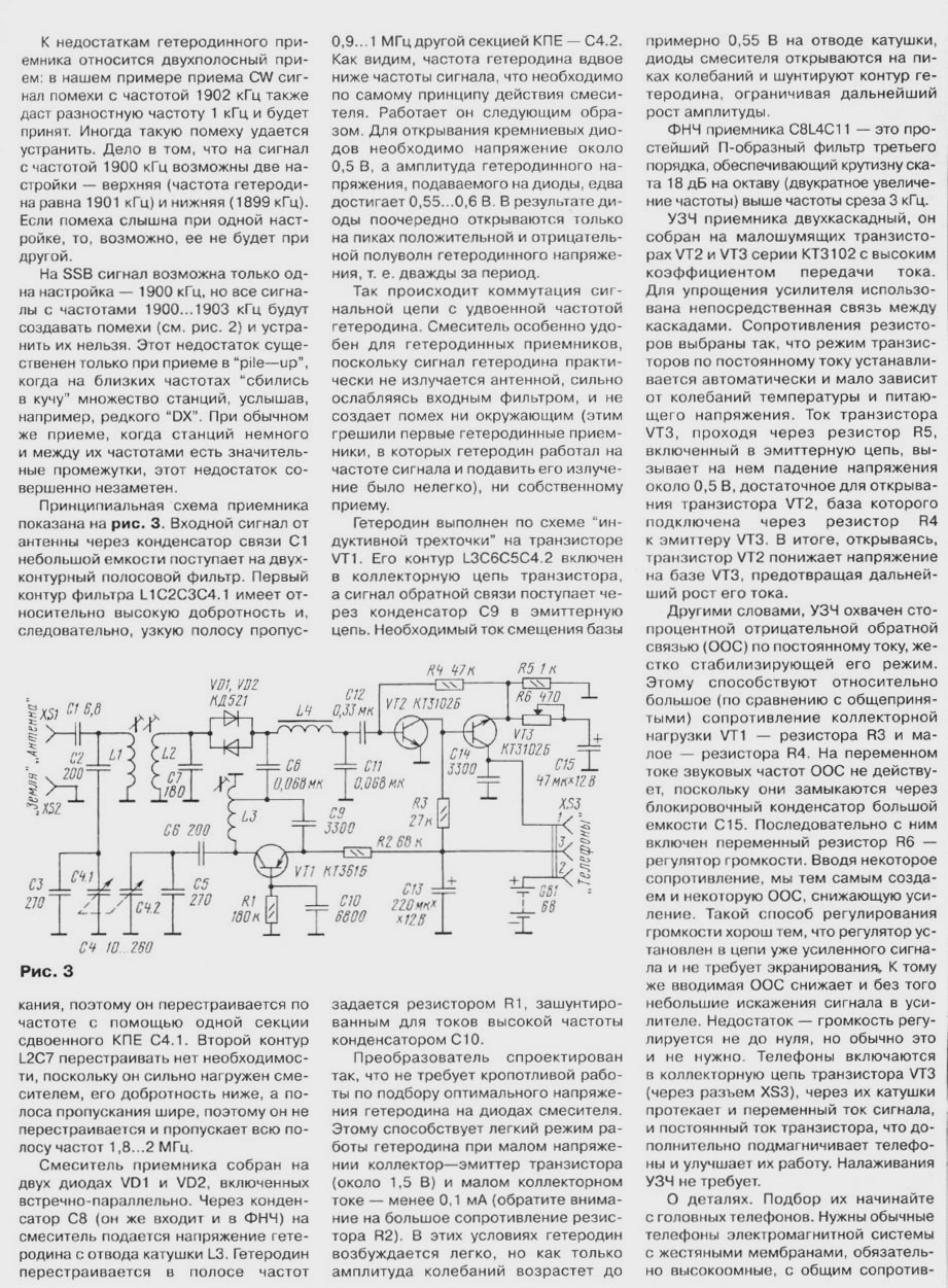

Сергей Эдуардович здравствуйте. Не один раз собирал этот приемник, никогда проблем не возникало все работало с первого раза, на этот раз решил собрать по схеме что на картинке. С "правильной" полярностью и низковольтность подкупила.
Проблема в гетеродине, очень маленький уровень, еле еле прослушиваю на контрольный приемник стоящий рядом. Хотя частоту контролирую верно и слушаю не гармонику а точно основную частоту 1.8 мгц.
Вследствие этого не слышен шум эфира а только фон, видимо смеситель не работает из-за малого уровня гетеродина. Транзистор применил кт3107 подбирал R2, конечно там не 68к а скорее всего опечатка и должно быть 6.8к, уменьшал до 1 кОм, результата нет.
Может еще какие то ошибки есть в схеме? С9 который 3300 а в варианте на германиевых транзисторах 750 пф подключен по другому, может в этом дело?

Хорошо бы при обсуждении конкретной схемы сразу указывать первоисточник или давать ссылку на него. Пока нашёл, что это я когда-то видел в ж.Радио, 2003, №1,2, кучу времени потратил...
Собственно эта схема довольно чувствительна к параметрам транзистора ГПД VT1. Амплитуда напряжение на контуре ГПД не может превысить постоянного напряжения база/коллектор+0.6в, т.к при этом уровне открывается переход база/коллектор и шунтирует контур. Т.о. стабилизируется напряжение такого типа ГПД. У В.Т.Полякова напряжение с отвода превышает напряжение открывания диодов ВПД, поэтому именно они ограничивают, тем самым стабилизируют, амплитуду. Но напряжение база/коллектор определяется падением напряжения на R1 за счёт протекания базового тока. Вы применили транзистор с большой бетта, у которого базовый ток мал и мало, соответственно, напряжение база/коллектор, мало максимальное напряжение на контуре и уровень напряжения на отводе недостаточен ля отпирания диодов. Есть 3 варианта решения проблемы:
1. Подобрать транзистор с меньшей бетта и уже с ним побором R2 добиться нормального напряжение на диодах ВПД
2. Между базой и плюсовым выводом С13 включить резистор, побором величины которого в пределах 100-500 кОм добиться оптимального напряжения на ВПД
3. намотать дополнительную катушку связи, включить её подобно включению на схеме https://us5msq.com.ua/gromkogovoryashhi ... nzistorax/ и подбором числа витков (грубо) и побором R2 добиться нормального напряжение на диодах ВПД. Этим мы исключим шунтирующее влияние собственной емкости катушки ФНЧ L4.
Методика измерения напряжения на ВПД приведена там же в моей статье.
