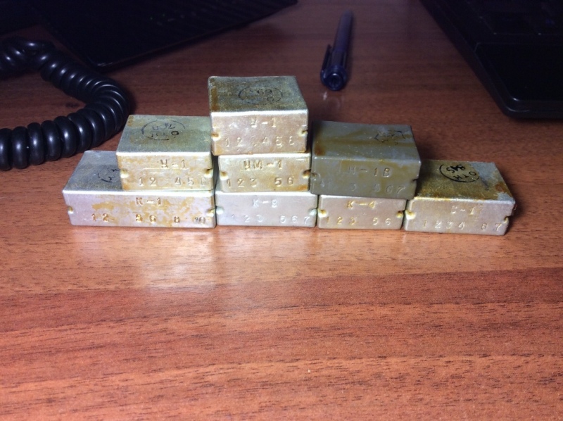

У меня хранятся мертвым грузом пару десятков функциональных блочков от старых радиостанций серии "Пальма".
Вот такие:

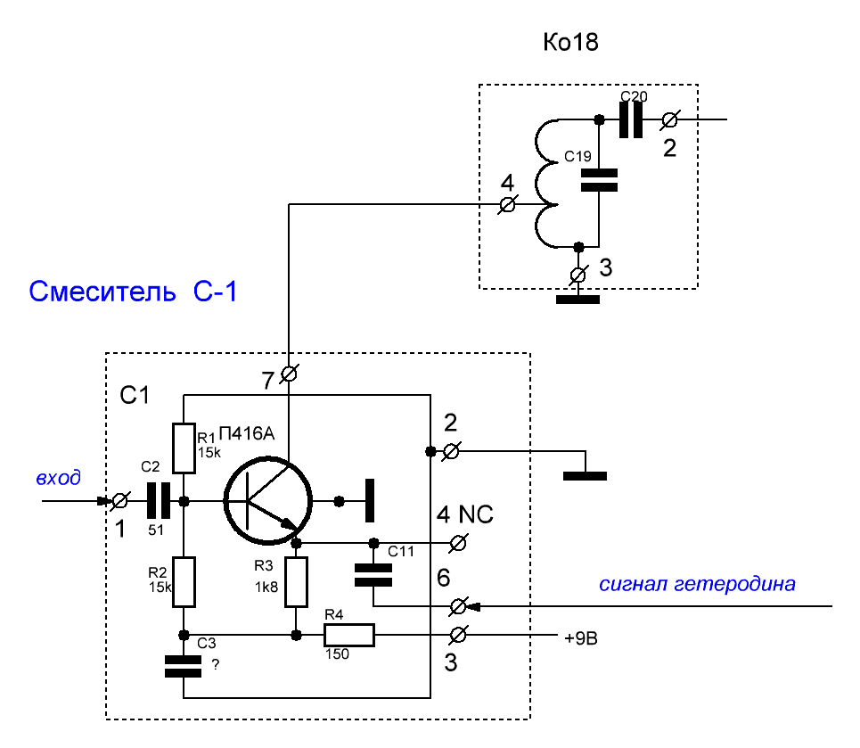

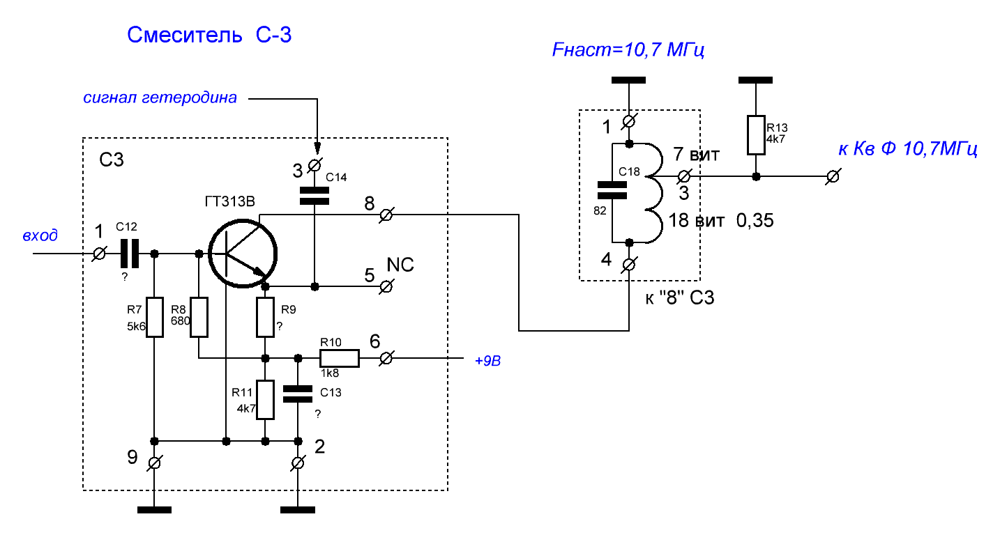

В приложениях ниже принципиальные схемы некоторых из них.
Не поможете ли определить какие у них входные /выходные сопротивления?? Или как их измерить в домашних условиях с точностью хотя бы +/- 15%??

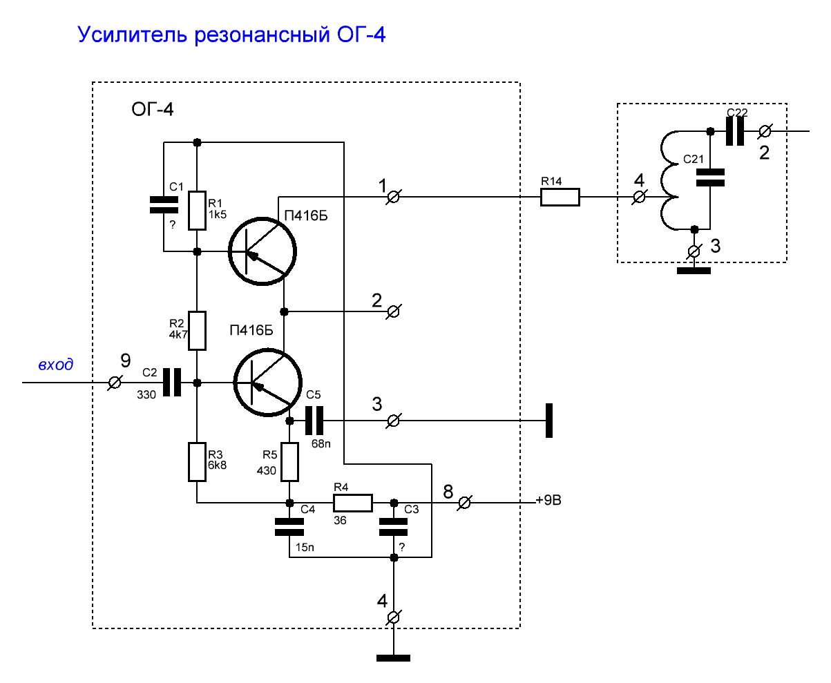

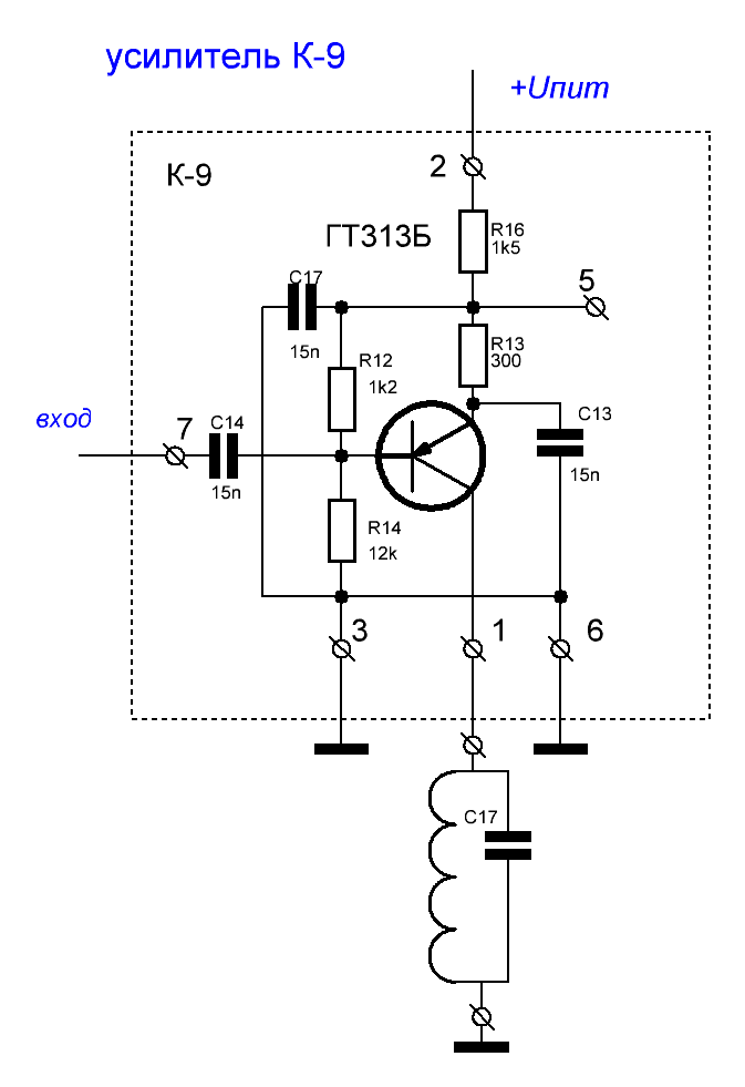

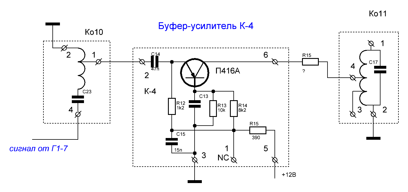

Еще пару схемок:

RJ писал(а):Сергей Эдуардович. К вам вопрос консультационного плана.
Входные сопротивления у смесителей и усилителей ориентировочно порядка сотен ом, выходные -десятки кОм, у каскодника - сотни кОм.
Измерить можно традиционным способом - подать на вход сигнал от ГСС, на выходе подключить индикатор уровня. Зафиксировать уровень выходного сигнала, потом последовательно со входом включить переменный резистор и выставить его сопротивление таким, чтобы уровень выходного сигнала уменьшился в 2 раза, тогда его сопротивление будет равно входному.
