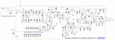

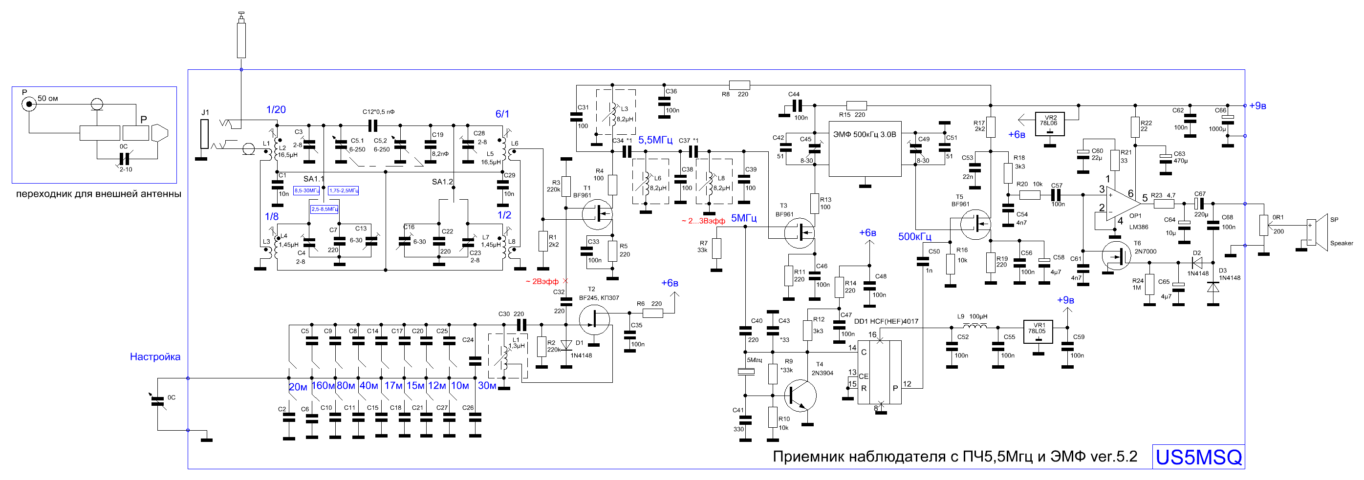

Re: Приё-к наблюдателя пч5.5 эмф ver5.2
Здравствуйте всем!
Сергей Эдуардович, просьба. Коэффициенты усиления/ослабления по каскадам для Вашей схемы http://www.cqham.ru/forum/attachment.ph ... 1413365429 подскажите пожалуйста.
- Сообщения: 5168
Здравствуйте, Сергей.
С первого затвора Т3 схема фактически представляет собой приемник, достаточно подробно описанный здесь http://us5msq.com.ua/prostye-supergeter ... nzistorax/
Усиление этой части не менее 40-50 тыс. Коэф. преобразования первого смесителя на Т1 во многом зависит от добротности контуров и при среднем значении 70-100 составит примерно 20, затухание в ФСС сильно зависит как от добротности контуров, так и величины емкости связи, при указанных значения примерно -10...-14дБ. Коэф. передачи преселектора примерно 1-2 раза.
Сергей Эдуардович, доброе утро. По моему, в данном приемнике контур L3C31 не даст острого резонанса на частоте 5,5 мгц из-полного включения. Может быть есть смысл этот контур заменить дросселем и сделать фсс 2-х контурным?
- Сообщения: 5168
Основная функция ФСС по 1й ПЧ состоит в подавлении зеркалки по второй ПЧ, расположенной в данной схеме на 1 МГц ниже рабочей частоты, т.е. 4.5 МГц и трёхконтурный ФСС её давит не менее чем на 60 дБ, а двухконтурный всего лишь чуть больше 40 дБ, поэтому, на мой взгдяд, не стОит здесь экономить на контуре. А если же вы замените первый контур дросселем, то шунтирование выходным сопротивлением смесителя (оно порядка 10 кОм) будет подвержен второй контур и его нагруженная добротность снизится в те же 2 раза, что и у первого контура в исходной схеме.
