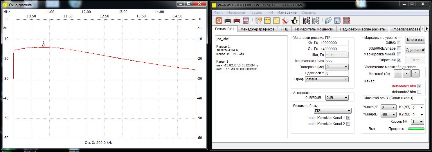

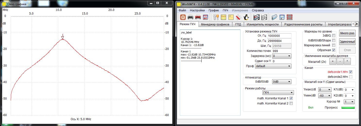

Но буду действовать по Вашей инструкции. КПЕ не подключен. Выпаял VT3, резистор 1 КОм припаял одним концом в точку соединения с конденсаторов С18, С22 а другим, на выход NWT. Затем резистор 51Ом припаял одним концом на массу а другим к выходу NWT. Вход NWT подключил ко второму затвору VT2 (точка подключения L6 и R4). Переключатели отжаты, питание подано.
Вот результаты 10 - 15 МГц:
А вот 1 -30 МГц:

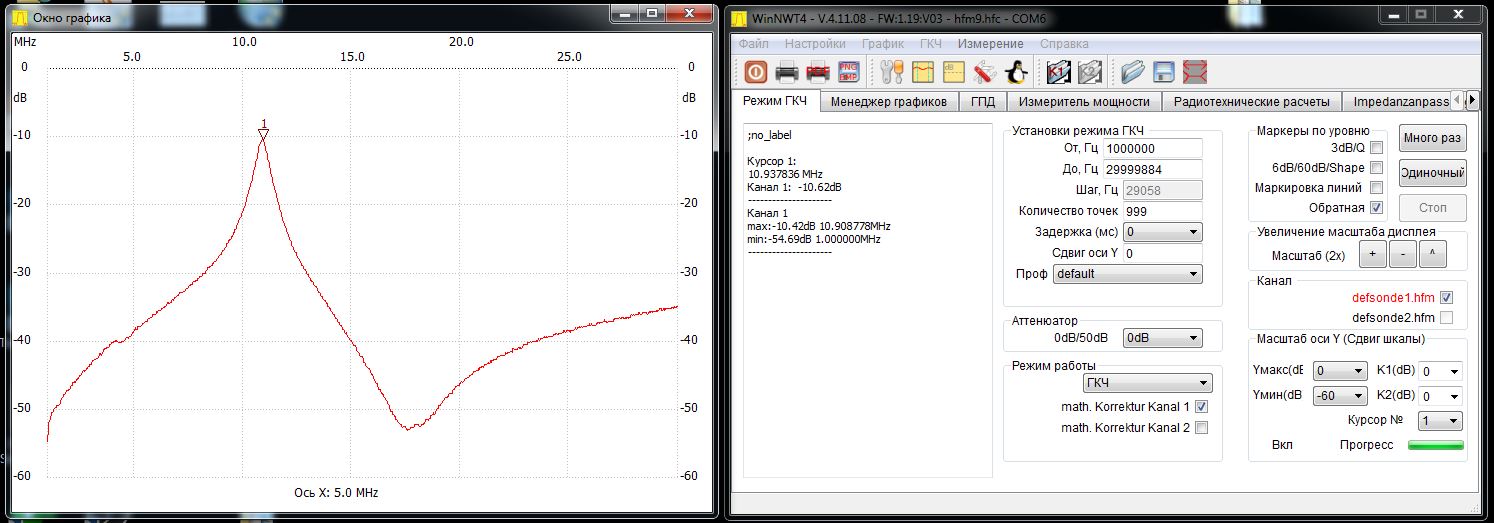

Отпаиваю 1 КОм от катушки и припаиваю к отводу катушки.
А вот 1 -30 МГц:

Владимир, на этих графиках АЧХ нет важной для нас информации - добротности контура, нажмите на NWT кнопочку - 3дБ, иначе нет пищи для размышлений :)
