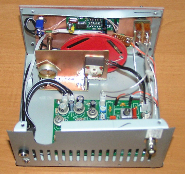

Вариант размещения приемника RX4080DC_Ge в корпусе от компьютерного БП. Динамик внешний 8 Ом (компьютерная колонка ). Питание от аккумулятора 12,6 В.
КПЕ с верньерным колесом диаметром 67 мм размещён на кронштейне, спаянным из отрезков стеклотестолита. На оси переменного резистора, зажатой в патрон электродрели, надфилем сделана проточка диаметром 5 мм В результате замедление получилось в 13,5 раз, т.е. примерно 6,5 полных оборотов ручки, что при большой рачке настройки (диаметр 67 мм ) обеспечило вполне комфортную перестройку по диапазону.

Уважаемый Сергей Эдуардович, хочу поблагодарить Вас за прекрасный набор для начинающих радиолюбителей!
После приобретения, я собрал его буквально за два вечера. Больше пришлось повозиться с верньером, чем с самим приемником
После сборки приемник сразу заработал, правда я случайно коротнул стабилитрон Д4, а заодно и транзистор Т2. В своих закромах подобрал стабилитрон Д814А на напряжение стабилизации 8,1В и нашел транзистор МП40.
Все заработало, как надо. Кстати, на Вашей схеме стабилитрон нарисован наоборот анод-катод, хотя на платке все верно.
Классная идея с помощью подстроечных резисторов выставлять нужные напряжения, ничего не надо впаивать-перепаивать.
УНЧ просто грохочет, усиления с избытком, громкость выставляю на четверть. Приятно удивила довольно высокая стабильность ГПД.
Ток потребления в пределах 20 – 30 мА.
Диапазоны у меня получились такие: 3.460-3.820 МГц – восьмидесятка и 6.994-7.178МГц – сороковка. Настраивал с помощью цифрового частотомера с Алиэкспресс, как у Вас на фото. Настройка приемника по инструкции очень простая и понятная.

Корпус тоже использовал от компьютерного БП, правда, еще переднюю фальшпанель надо доделать и, возможно, динамик перенести на верхнюю крышку.

Спасибо за добрые слова и фото своей конструкции. Опечатку на схеме уже исправил.
Я рад, что Вам понравилась эта конструкция. 4х-разрядные ЦШ и наборы для их сборки есть в наличии и описаны здесь viewtopic.php?f=23&t=138
Но по конструкции такая ЦШ вряд ли впишется в Ваш корпус, потому и рекомендую здесь применять компактный одноплатный вариант пятиразрядной ЦШ.

Согласен, одноплатная пятиразрядная ЦШ компактнее и смотрится лучше, но цена вопросаНо по конструкции такая ЦШ вряд ли впишется в Ваш корпус, потому и рекомендую здесь применять компактный одноплатный вариант пятиразрядной ЦШ.
Мне моя конструкция верньера не очень нравится, я его сооружал на металлических уголках с кучей болтиков и гаечек
Может попробую развернуть переменник на 90 градусов и освободить место под ЦШ.
Кстати, у меня имеется Лидия-80 с 4-х разрядной цифровой шкалой, может попробовать с него выковырять и примерить ее.
В общем, пока думаю.
