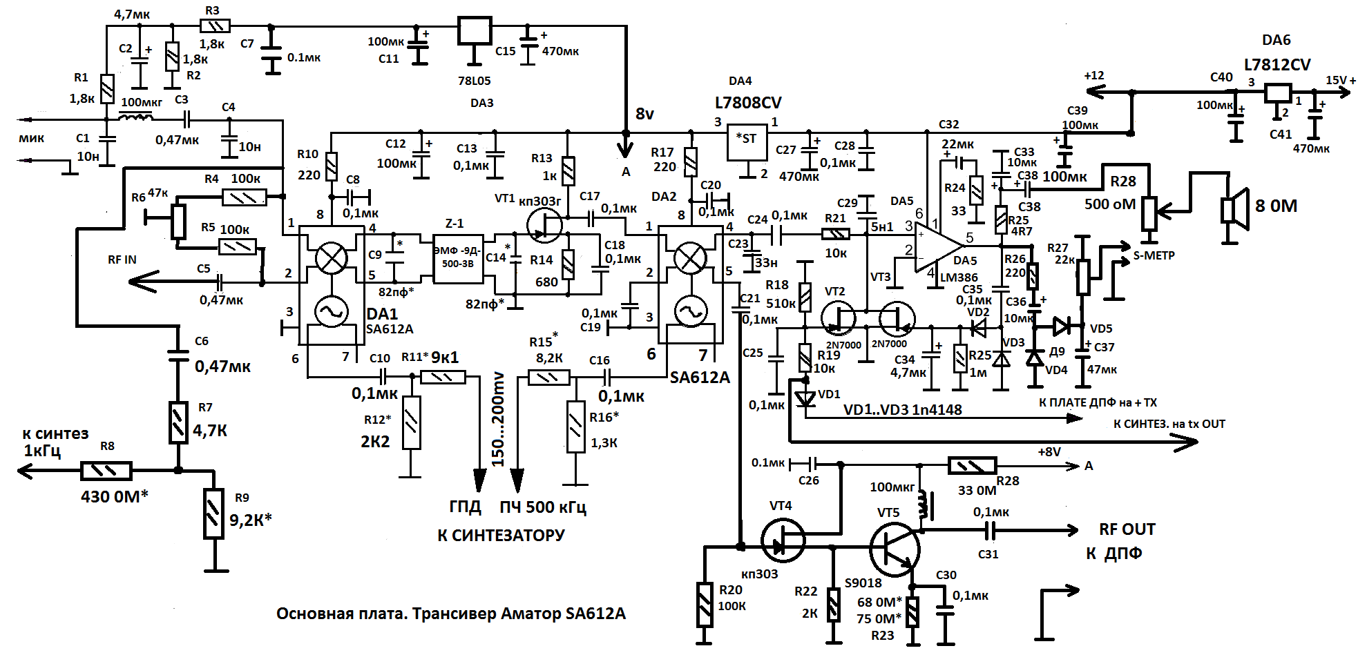

Сергей Эдуардович, здравствуйте! Продолжая сборку и настойку Аматора столкнулся с не приятными вещами. 1) УНЧ вроде и работает неплохо но обратил внимание на одну вещь. Замыкая выводы резистора верхний вывод со средним который громкость слышно прибавку по громкости. Примерно на бал полтора. Хотелось бы , чтоб эти полтора бала все же были не замыкая R28.
2) При подключении С-МЕТРА появляется треск в динамике и С-МЕТР работает некорректно. С основной платой использую синтезатор в качестве ГПД и О.Г. Синтезатор на модуле SI5351. Может треск от слишком длинных проводов и идет какая-то наводка? Особенно это хорошо слышно и видно на 40м. На видео работа С-МЕТРА. https://www.youtube.com/watch?v=jcXhK-luFLU За качество записи прошу прощения. Подскажите пожалуйста как избавится от этих неприятностей! Спасибо большое!

1. Замените потенциометр на исправный. Лучше проволочный. Можно величиной от 100 до 500 Ом
2. На видео явно видно, что помеха идёт от синтезатора и индикатора. Нужно прежде всего минимизировать длину и оптимизировать расположение проводов, идущих к синтезатора.
Возможно, что на провода управления потребуется попустить через ферритовое колечко, намотав на нём несколько витков. Поставить дополнительный фильтр по питанию синтезатора или отдельно его запитать и т.д.

Резисторов несколько сменил ( новые но не проволочные все на 500 Ом ) Да помеха от синтезатора. Полностью отпаял шлейф идущий к дисплею и помеха пропала. Но при малейшем касании выводов ардаино помеха появляется. Пробовал ставить блокировочные конденсаторы 100Н относительно земли на выводы адруино которые отвечают за дисплей. Значительно удалось победить помеху. Это без проводов у дисплею. Очень чувствительны входы ардуино. Либо разводка платы не совсем удачна. Спасибо за совет.

[quote="said-9] Да помеха от синтезатора. Полностью отпаял шлейф идущий к дисплею и помеха пропала. Но при малейшем касании выводов ардаино помеха появляется.[/quote] Для этой цели нужно гальванически отвязать от корпуса дисплей и оклеить подводящий шлейф фольгой и заземлить фольгу в удобной точке где будет тише , но это же пока макет , в реальной конструкции шлейф будет короче или его не будет совсем. А резистор для громкости лучше брать все таки на 100 Ом (понимаю редкий , а что делать - пришлось заказывать на Али ) .
